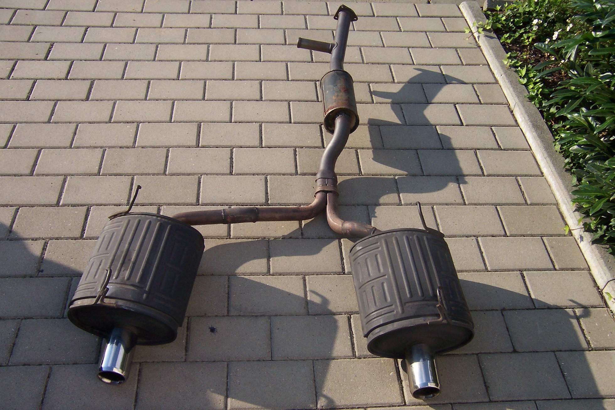

  • Hallo,
    hab hier noch eine umgebaute Originale rumliegen.
    Die war so laut, dass ich den Mitteltopf freiwillig wieder eingeschweisst habe.
    Nun ist sie erträglich mir persönlich aber immer noch zu laut, wirklich Höllensound. Vielleicht hast du ja Interesse. Vom Gewicht her ca. die Hälfte als die original Originale ;)

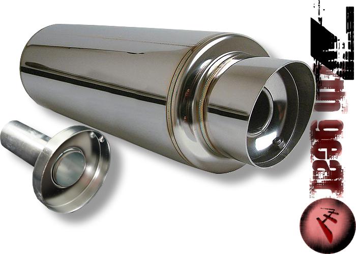

  • hey sieht gut aus! hab dir mal ne email geschickt! , mein plan ist folgender! hab mir diese teile in den usa bestellt! und werde die an meinen orginal auspuff schweissen! sollt ene geile optik geben und auf den sound bin ich mal gespannt! wird bestimmt hölle :lol: :D :thumbup:

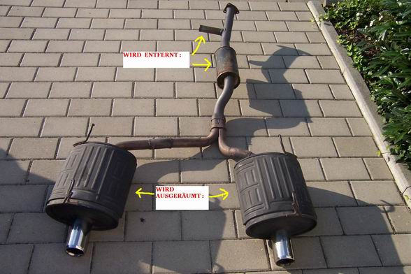

    Ich poste mein Vorhaben am besten auch hier, da es eh das gleiche Thema ist.
    Ein gebrauchter ´03-er OEM-Auspuff ist am Samstag angekommen. Ein Kumpel der eine Werkstatt hat wollte folgendes die Tage machen:
    das Bild ist beschrieben. (hab das Bild von superdumbo geklaut :D )
    @ superdumbo,
    wurde bei dir nur der Mitteltopf entfernt oder auch anderes ?
    Ich will auch nicht das es zuuu laut wird.
  • Marko,
    lass das kleine Rohr (Helmholz-resonanzrohr) dran!
    Sonst haste hinterher Dröhnen. Genau dafür (bzw dagegen) ist das. :nod:
  • hallo marco ich würde das resonanzrohr auch dran lassen! es ist dafür da um die schwingungen am auspuff auszugleichen und ist keinesfalls eine drossel wie man sie noch vom moped oder roller kennt! soweit ich es bisher mit bekommen habe ! würden immer nur die enttöpfe ausgeräumt! das muss völlig reichen! den mitteltopf würd ich auch dran lassen und wenn er dir dann immer noch zuleise ist kann er ja immernoch weg!! ich wechsel da lieber lgeich die ganzen endtöpfe! hoffe das ergebnis wird sein : geilen sound und geile optk!! schau mehr mal wann die töpfe aus den USA antreffen! denke mal nächste wooche und wenns gut läuft ist er am übernächsten we dran :) :twisted: :twisted:

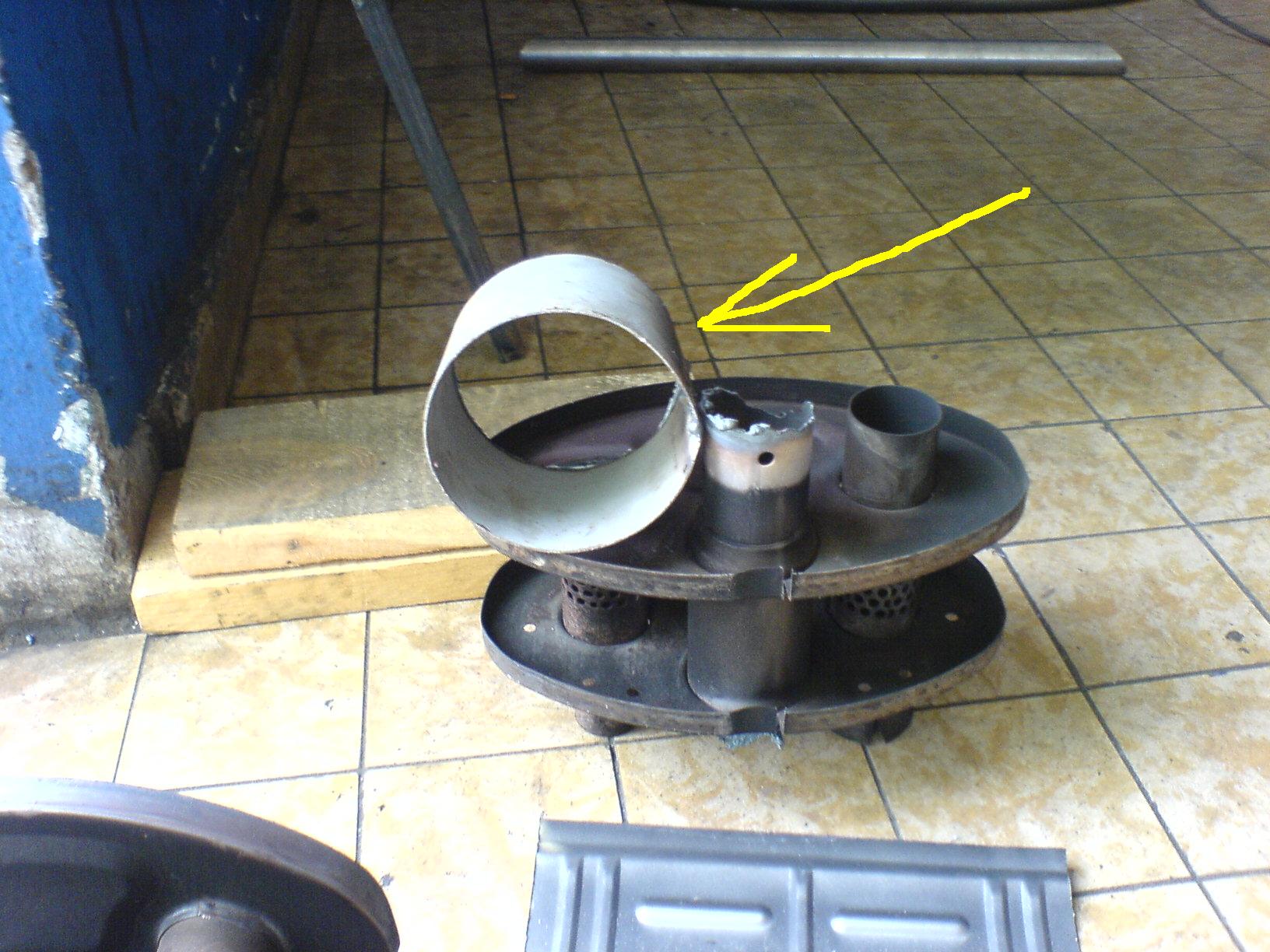

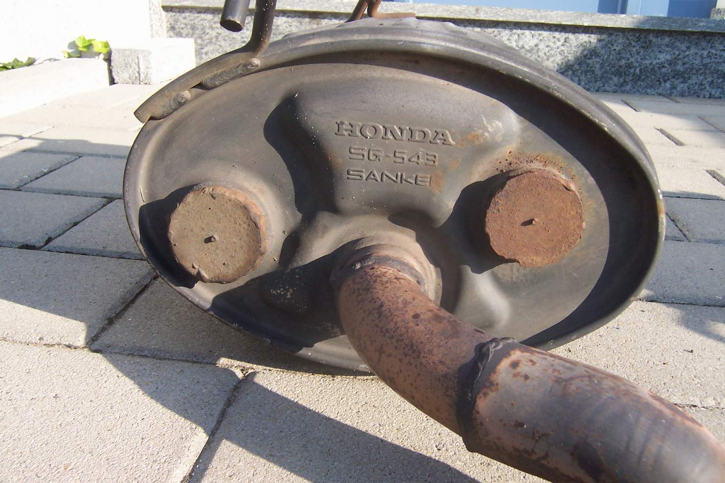

  • Hey, das ist Copyright :lol:
    Also es ist so:
    Der Mitteltopf war vorher weg, und die beiden Töpfe sind komplett leer. Das Rohr wird am Endtopf wird abgeschnitten und von den inneren auf die mittlere Position gedockt. Das U-Rohr wird abgeschnitten. Weil normal dreht ja das Abgas im Endtopf noch ne Runde, damit es leiser wird. Durch das umschweissen hat man letzlich von vorne bis hinten nur noch ein Rohr :]
    Ohne Mitteltopf war das so laut, das es richtig peinlich war, also locker son Kilometer hörbar, ohne Übertreibung. Das hat so richtig trompetet.
    Dann hab ich gesagt, so kann man das ned lassen, weil das pervers ist, also hab ich nen Mitteltopf von nem Alfa Spyder reingeschweisst, weil das der einzige war der grad so verfügbar war und passte. Das trompeten war dann weg, und man konnte es schaffen, bei sehr dezenter Benutzung des Gaspedals, das man sich ohne Aufsehen zu erregen, fortbewegte.
    Der Sound war so nicht schlecht, aber für meinen Geschmack immer noch zu laut, beim Gasgeben immer noch, sagen wir so ca. 500m gut hörbar :] Was mich besonders störte war das Brummen beim Gaswegnehmen im Schubbetrieb. Insgesamt fand ich s dann ab und zu ganz geil, aber in der früh beim in die Arbeit fahren hats mich genervt.
    Deshalb hab ich dann die Leisetreter-Anlage Oschiniol Honda wieder druntergehängt. Überleg aber derzeit mir zwei Supersprinttöpfe zu kaufen und diese normal gedämpften Teile an die Höllenanlage mal dranzuschweissen, weil ich steh halt mehr so auf dumpf, aber halt nur wenn man will und nicht auf Geplärre wenn man seine Ruhe haben möchte, gelle.
    Also vielleicht bericht ich nach dem evtl. Umbau nochmal oder die Anlage wird so wie sie iss verkauft, mal sehen.

    Also, mir gefällt meine ´04 OEM-Anlage optisch sehr gut. Und wenn ich sie doch "recht" einfach etwas modifizieren kann und dabei den gewünschten Sound bekommen kann, dann tue ich das doch lieber als 1.000,- € für eine andere auszugeben. Und damit ich dafür nicht meine Anlage evtl. kaputt mache, hab ich eine gebrauchte sehr günstig ersteigert bei der es mir dann egal ist, wenn´s schief geht.
    Ich werde also nur die Endtöpfe erstmal ausräumen lassen.
    Werd für alle anderen dabei auch nen Soundfile (vorher/nachher) machen.
