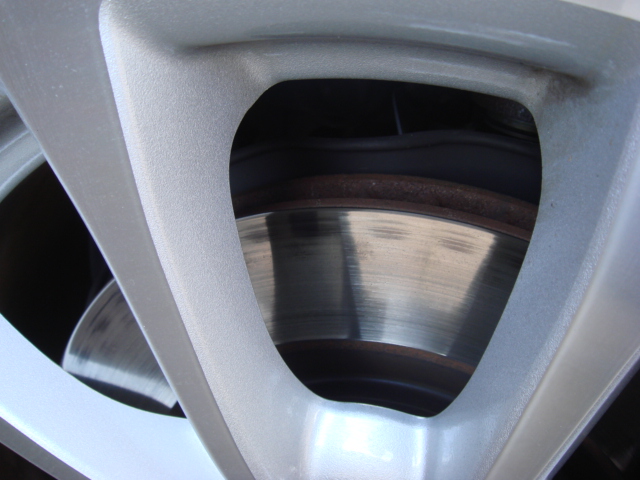

Bremse hat Muster
    Guck mal... Muster auf Bremsscheibe
    Ich hatte das Muster übrigens nach unserer Runde im Harz, Oswald! ;)

  • Komisch, das Muster hab ich auch jedesmal nach der Autobahnfahrt auf der A7 8) 8)
    Dass muss irgendwie am Fahrbahnbelag da liegen. Oswald, Du bist doch auch da öfters unterwegs -oder? :lol:
    Aber im Ernst: an den dunklen Stellen am äußersten Rand ist die Bremsscheibe weich -da nicht durch Rippen unterstützt. Folglich tragen hauptsächlich die Rippen die Bremslast und sind daher sauberer.
    Der Effekt ist durch heisse Scheiben besonders stark.

    Original von Oswald
    Moin moin,
    meine Bremse hat nach der NS Muster bekommen ?
    Ist die zu heiß geworden ?
    Oder habt Ihr eine Erklärung dafür ?
    Hatte ich nach dem "Freien Fahren" Tag in Brünn und Salzburgring auch.
    Meiner Meinung nach liegt das an den Bremsbelägen. Ich hab nämlich die Bremsbeläge nach dem Freien Fahren in Brünn getauscht und das Muster auf meiner Bremsscheibe war verschwunden.
    Als ich kürzlich am Salzburgring gefahren bin habe ich wieder ein Muster auf meiner Bremsscheibe.
    Wenn dann danke ich das es den Belägen zu heiß geworden ist.
    Ich habe trotz Muster eine gute Bremsleistung, also was solls.
