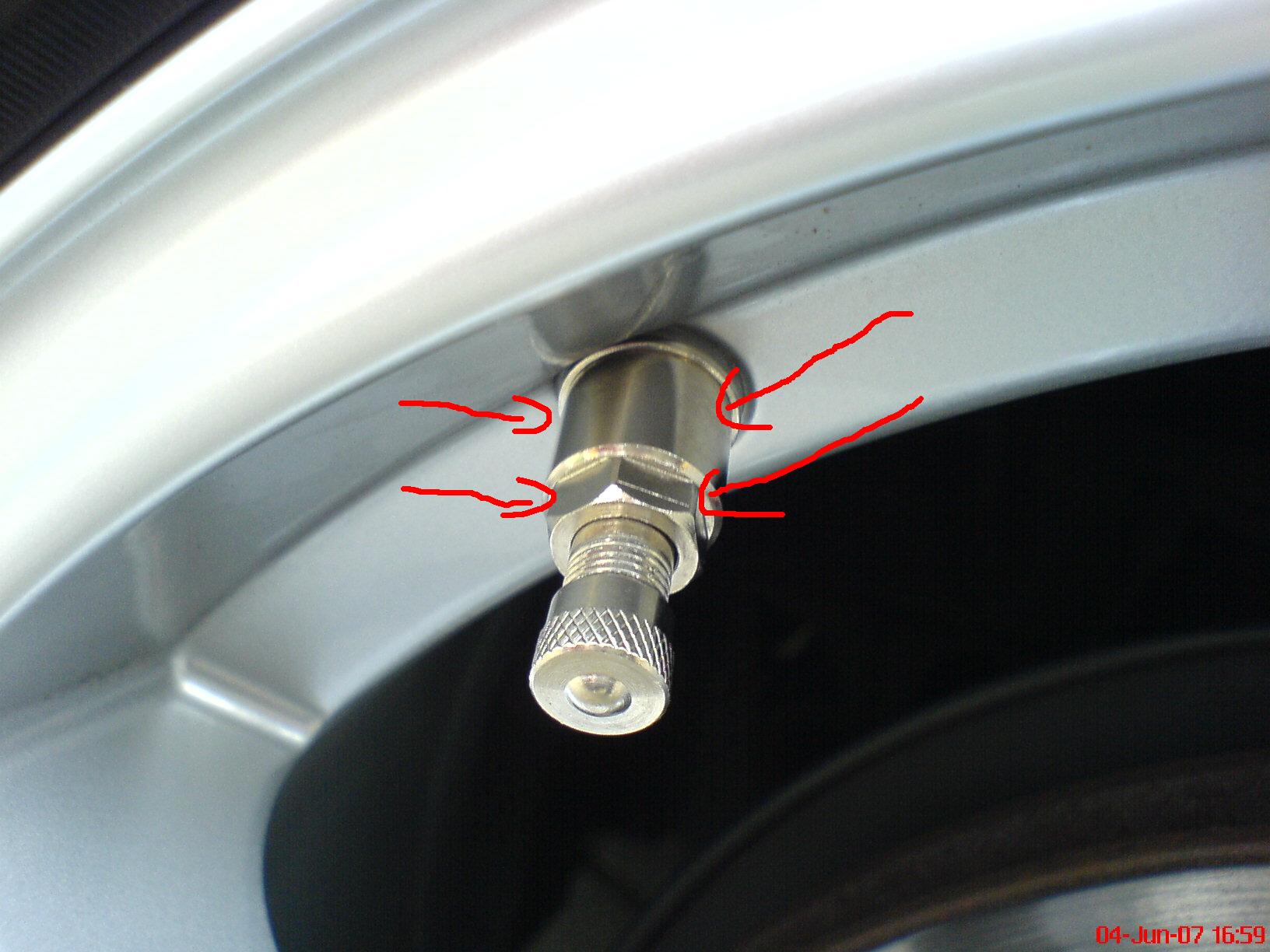

    Habe dann das Ventil angefühlt und da hatte ich das komplette Teil schon fast in der Hand...so locker war das Metallventil !
    Wie kann das sein ? Kann sich dieses Ventil lockern wenn der Reifen Luft verliert ? Oder ist es nicht so, dass wenn man dieses Ventil lockert erst dann die Luft entweicht ?
    Und vor allem wie kann sich dieses Ventil lockern ??? Habe die anderen 3 Ventile geprüft und die sassen bombenfest, so dass ich die noch nicht einmal mit der Hand drehen konnte !

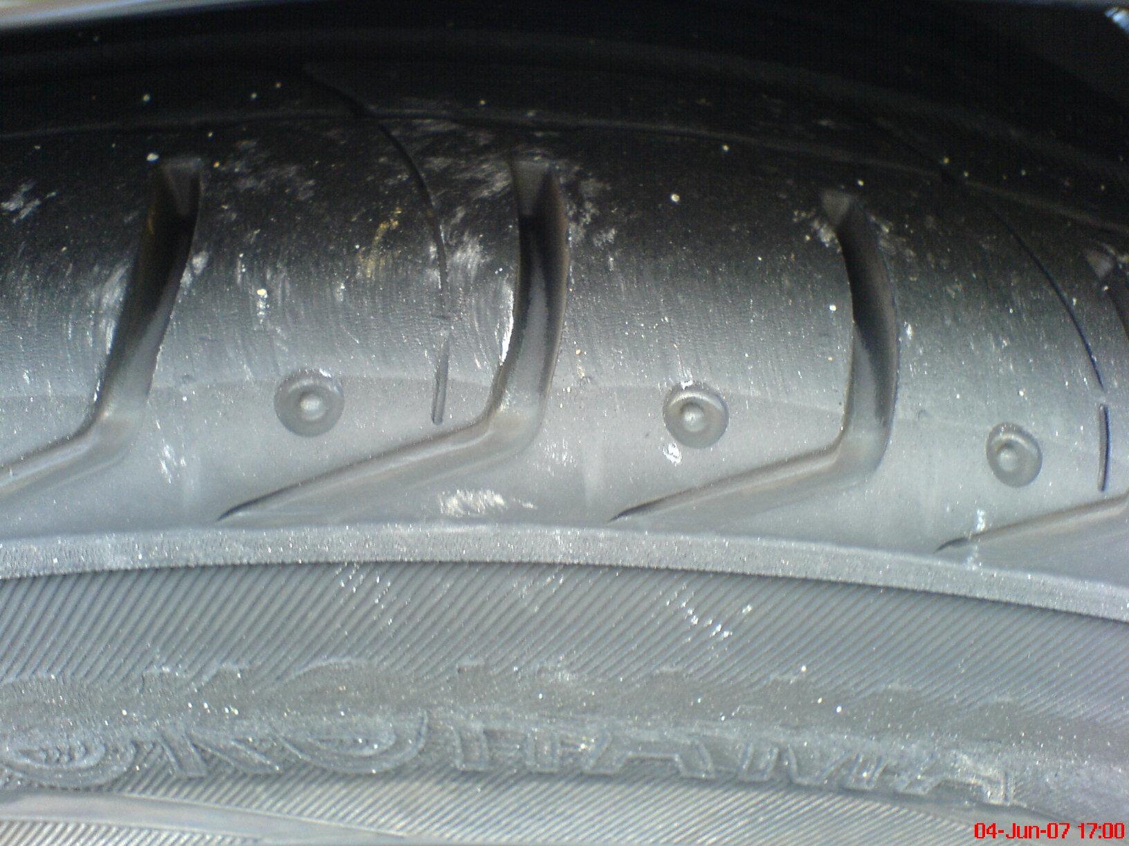

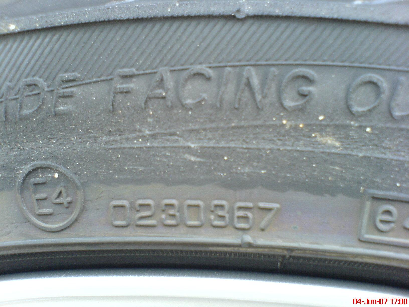

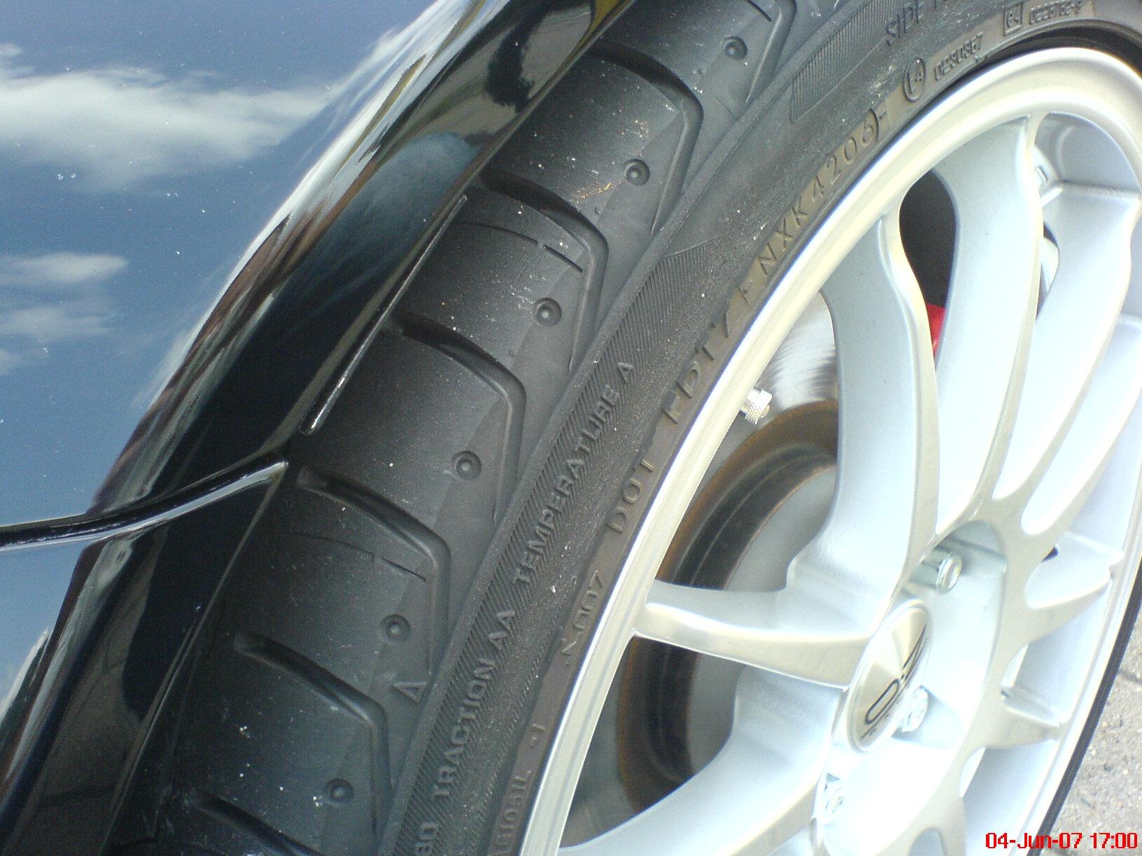

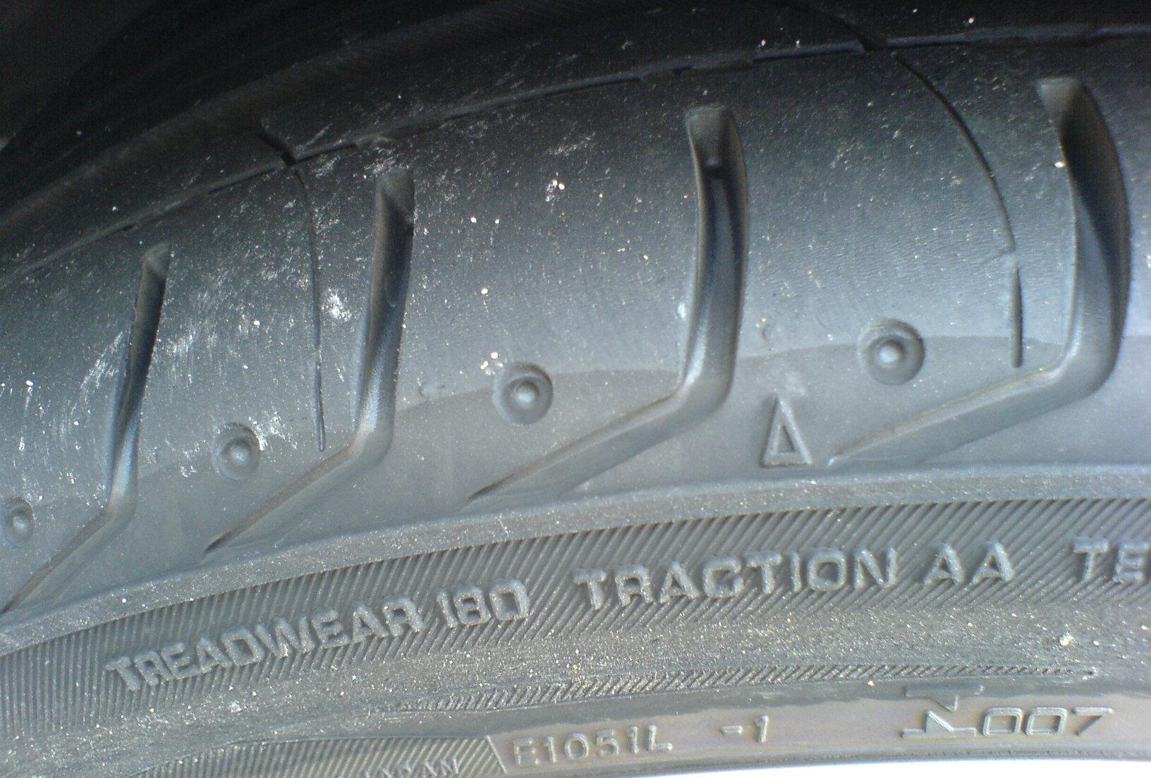

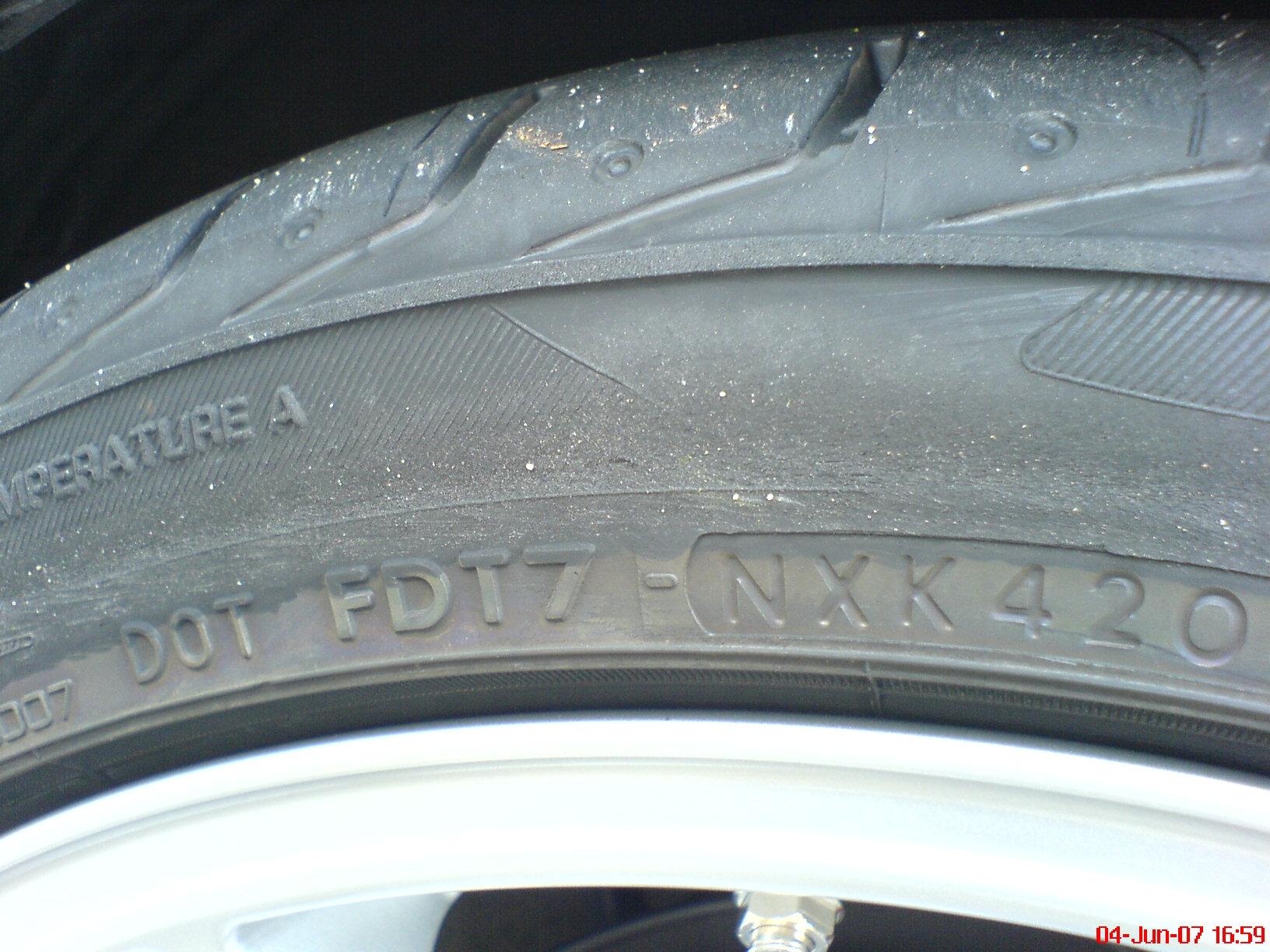

    Hier nochmal ein paar Bilder vom Ventil und den Reifen...
    Übrigens...das Foto in der Tiefgarage ist von heute morgen und da sieht der vordere linke Reifen noch ok aus !!!!!!!

    Metallventile sind ja eingeschraubt, oder? Also durchgesteckt und dann einseitig mit ner Mutter festgezogen? Muttern können sich lösen, wenn zu schlapp angezogen. Wohl echt schwein gehabt. Aber dass der ohne Luft so extrem instabil wird?!? :(
    Bei den normalen Ventilen wird das ja eingezogen und man kriegt es nur raus, wenn man innen den dicken Teil abschneidet. Fehlfunktion am Ventilkörper ausgeschlossen. Müsste schon der Ventilmechanismus innen lecken. Wohl die bessere wahl?!? Die Gummi-Dinger werden auch bei jedem Reifenwechsel erneuert.

  • Komme gerade vom Reifenhaendler… hat sich die Felge und den Reifen angeschaut und als ich ihm erklaerte was die Ursache war, schüttelte er nur den Kopf und meinte, das so etwas nur durch unsachgemaesses Wuchten bzw. Schlampigkeit beim Festdrehen des Ventils passieren kann, den von aussen kann man dort nix lockern ! :x :x :x

    Reifen ist absolut unbrauchbar, da die Seitenwaende des Reifen zu stark abgerieben wurden und somit auch das Gewebe hinüber ist.
