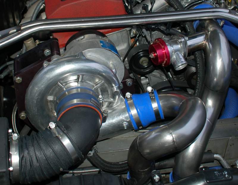

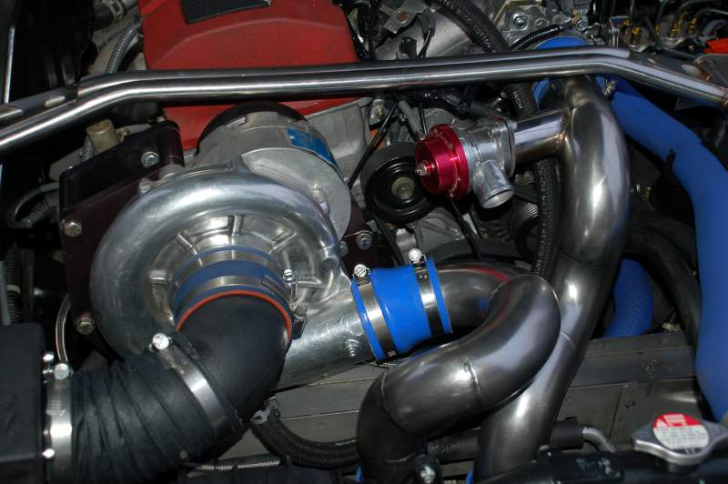

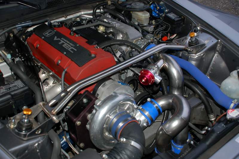

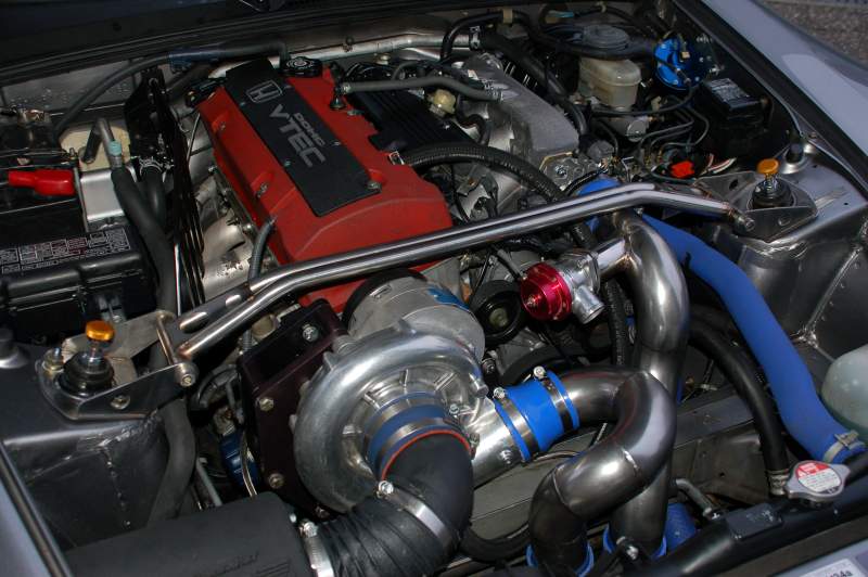

Original von DönerstyleS2K
vorher 170 ps!!!!!!!!!
jezt habe ich 354 ps aber im frühjahr
400 ps weil mein greddy kaputt ist.
was genau ist kaputt?
viel Glück mit dem jetzigen Neuversuch! -
fahre jezt mit vortech elektronik
das greddy was ich hatte ist dursch diese
verkabelung wie ihr es von den bildern sieht kaputt
geworden,sowie mein kompressor da sind innen drin teile
abgebrochen und die kugeln die im kompi drin waren
hatten lagerschaden,weil die zündung nicht zurückgenommen
wurde ,sind kolben so heiss geworden das teile abgebrochen
und ins motorraum gelangt und alles zerschlagen hat,,,,,,,usw,
teile werden weggeschickt und repariert.
im frühjahr werde ich dann wieder zu nnomo fahren
da werde ich dann greddy ultimade und grössere
550. einspritzdüsen bekommen. -

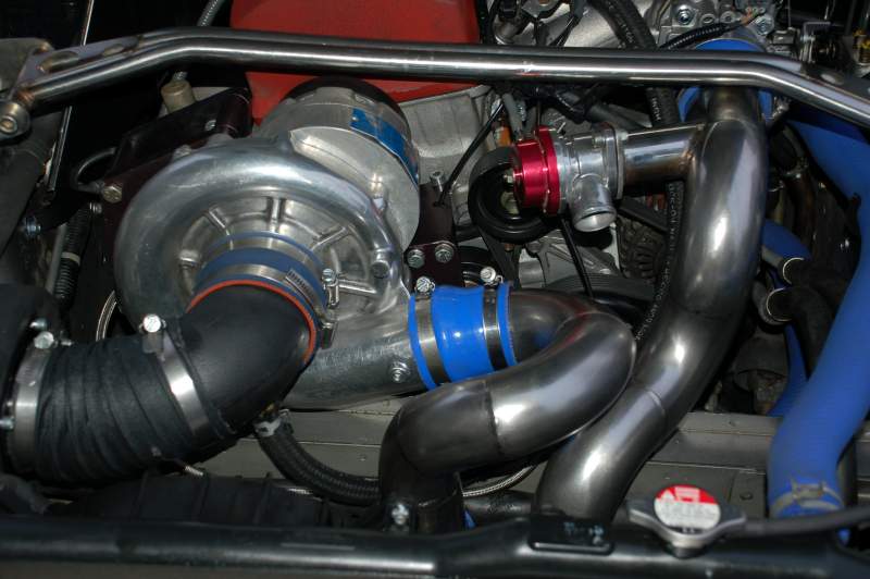

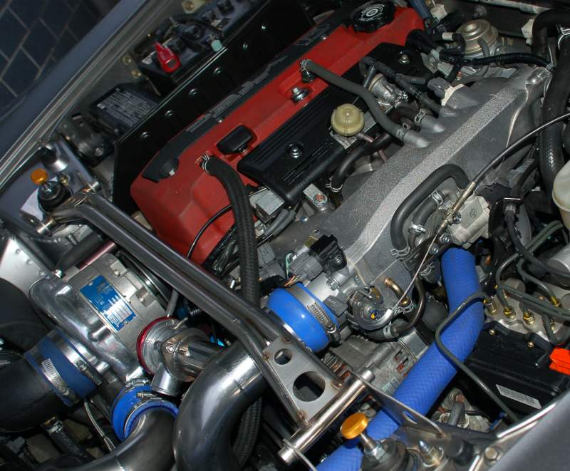

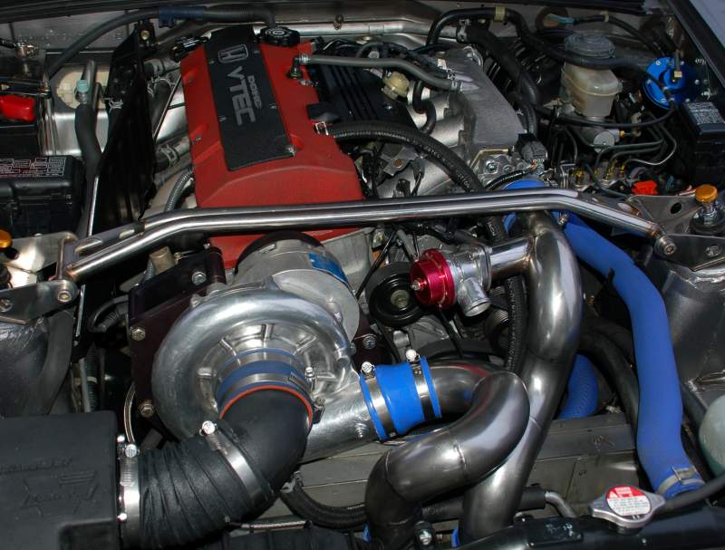

hmm interessant.. das mit dem GReddy Ultimate.
Kennt sich nnomo damit (nach eigenen Angaben) wohl aus?Wie auch immer bitte berichte weiter!
In meinen Augen sieht das sehr Professionell aus. Vor allem die Intercooler-Lösung von nnomo, statt dem eigentlichen Aftercooler von Vortech.
Gott sei Dank renn die Kiste jetzt endlich nach deinen Erwartungen
lg Igor
aber das eine sind doch RedLineRider's bilder, oder?
ist doch ein anderes auto als Doenerstyle's oder? -

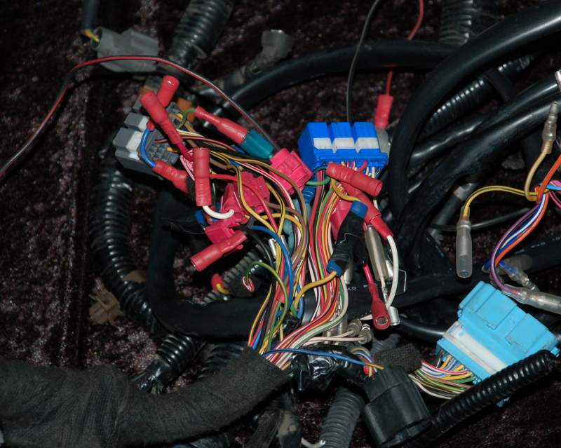

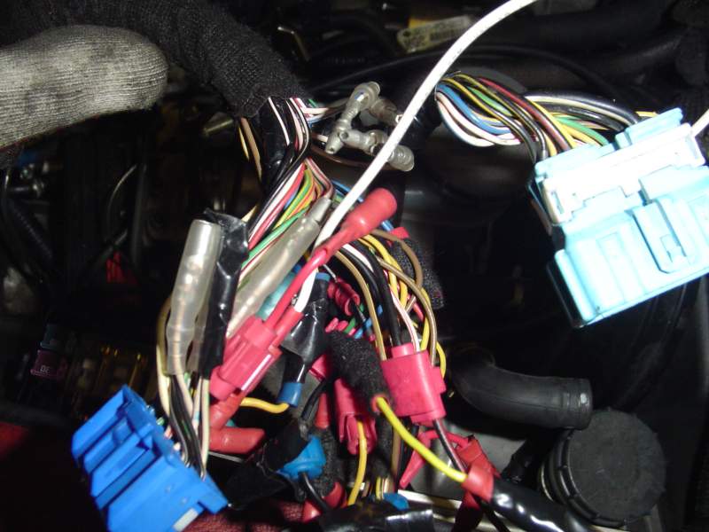

550. einspritzdüsen bekommen.Hallo Taner,
zuerst, es freut mich aufrichtig dass Du jetzt den Spaß mit dem Wagen hast, den Du Dir gewünscht hast.
Dennoch muss ich einige Sachen kommentieren die meinen Teil betreffen, und ich betone, das ist nur ein Kommentar, nichts weiter.Dass das Greddy kaputt ist, bzw. dass Du nur mit der Vortech Elektronik fährst, bezweifele ich stark.
Die Gründe sind:
1. Du weißt, wir am Anfang auch nur die Vortech Elektronik (timing controller für Zündung und Benzindruckregler für Gemisch) fährst und das Gemisch da zu mager war. Deswegen sind wir ja auf das Greddy umgestiegen. Jetzt fährst Du weniger Verdichtung (9,0:1) und hast mehr Leistung, deswegen denke ich dass Nnomo den Ladedruck erhöht hat, was noch mehr Kraftstoff benötigt. Wie sollte es also jetzt nur mit der Vortech Elektronik laufen?
2. Wenn das Greddy kaputt ist, hätte ich das Gemisch damit nicht einstellen können. Das haben wir aber. Du bist damit bis in die Türkei und zurück gefahren. Und Du hast auch die drei Prüfstandmessungen, die nicht das Ergebnis gehabt hätten, wenn das Gemisch mit kaputtem Greddy, also zu mageren Gemisch, gelaufen wären.Wegen der Zündung, wenn die nicht zurück genommen war, bzw. so hoch eingestellt dass ein Motorschaden erfolgt, dann hätte der geklopft. Dann hätte aber der Klopfsensor eingegriffen und den Motor vor Schaden bewahrt.
Und das hätte man auch, gerade bei den drei Messungen ohne Kühlluft, an den Kurven gesehen. Da wären dann deutliche Einbrüche zu sehen, was nicht der Fall ist.Eine kleine Sache noch, der Wasser Intercooler ist nicht schlechter als ein Luft Intercooler. Ich will die Gründe jetzt nicht ausdehnen, aber man bedenke einfach nur dass der 2600 kostet. Der Luft Intercooler kostet ca. ein Viertel davon.
Alles Gute und viel Spaß noch mit dem Wagen.
Andreas

Also eigentlich wollte ich Dir gerade gratulieren, dass Du nun einen vernünftigen Ladeluftkühler drin hast.......
Bei der Kühlfläche kannst halt auch höhere Leistungen respektive Ladedrücke fahren.
Gefällt mir ganz gut, der Neuaufbau.

Original von McHeizer
ist doch ein anderes auto als Doenerstyle's oder?nein nein das sind die pix vom dönderstyle..
aber er hat sie mir gemailt und mich drum gebeten reinzustellen..
so wie schon die letzten auch..>> zwecks resize und dateianhängen usw..
geworden,ist die von Motorvations gemacht od von Nnomo?
wie auch immer >sieht nach meinen KFZ-technichen Vorstellungen nicht professionell aus! -
