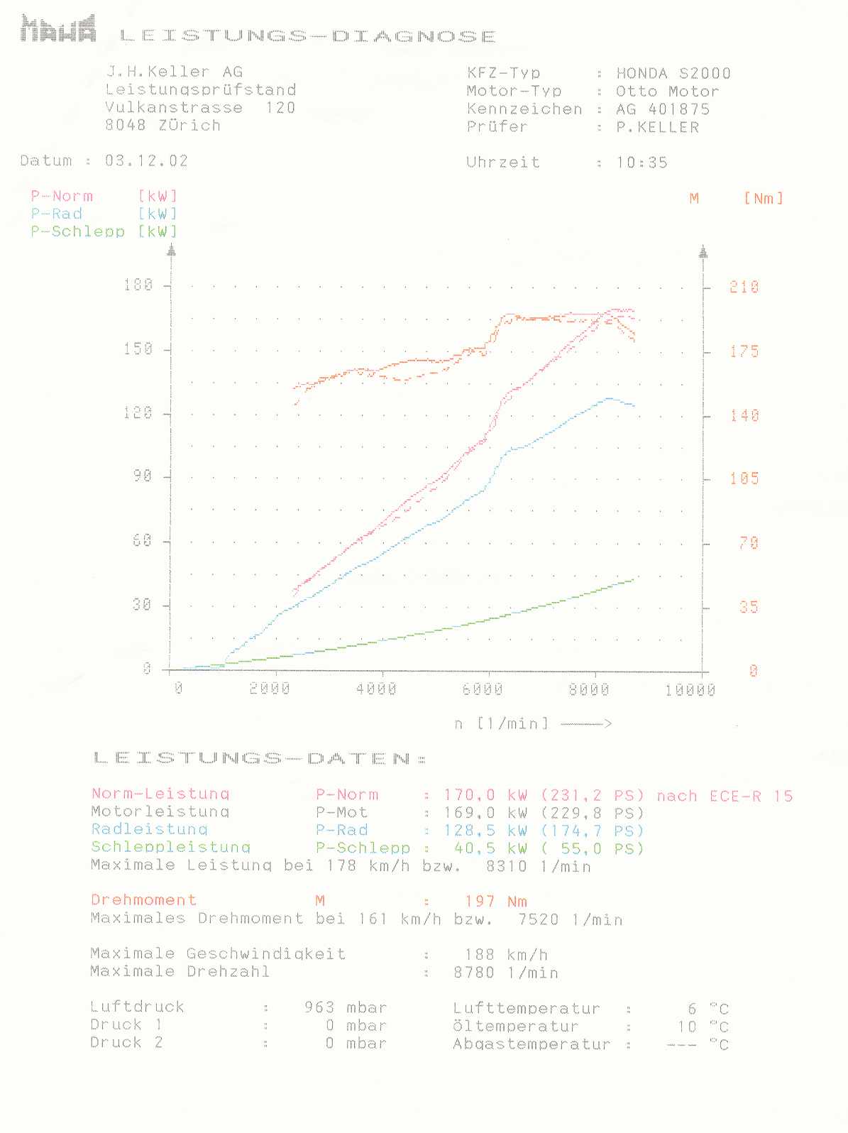

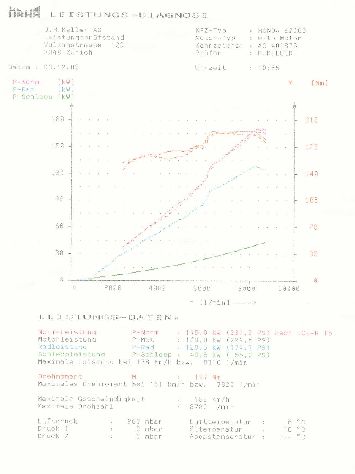

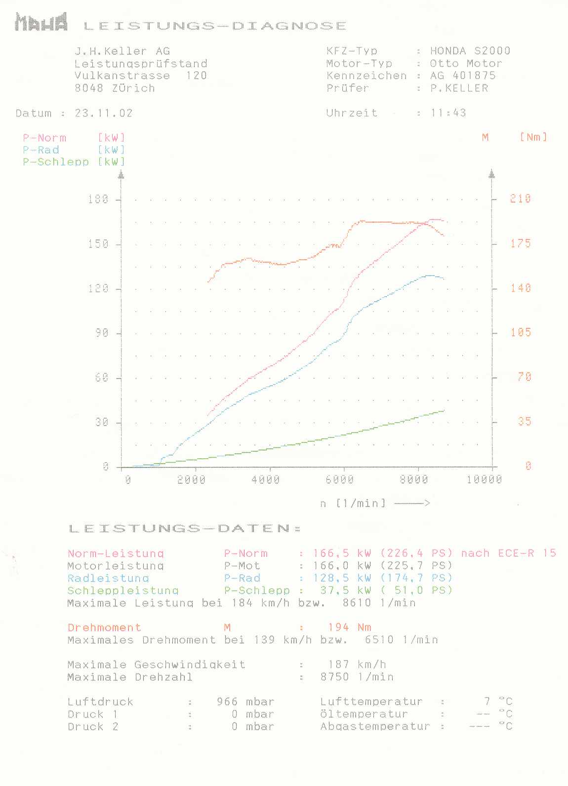

So, nun aber noch flux die versprochenen Info`s auf`s Board geknallt
Habe 2 Messungen eine davor und danach...
Der Prüfort ist derselbe wie am schweizer Dynoday
Zu sehen ist dass die Normleistung um 4,8 PS gestiegen ist, sowie die Motorleistung um 4,1 PS verbessert hat
Das Drehmoment hat sich um 3 Zähler verbessert auf 197 Nm
Somit komme ich mit der ICE Box auf 231,2 PS
...schon einwenig näher an 240 PS
mein Motor hat noch keine 10`000 KM drauf, hoffe da geht also noch was
Die Kosten belaufen sich mit Einbau auf ca. 900 sFr.
ob sich das Preis/Leistungsverhältnis lohnt muss jeder für sich entscheiden
über die praktischen Eindrücke werde ich mich zu einem späteren Zeitpunkt äussern, bin aber sicher dass die Sache einiges lauter ist als vorhin im V-TEC Bereich
bis bald...
Gruss Markus

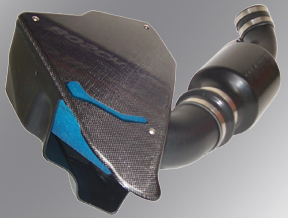

Hier noch ein Bild in Natura..da steht glaub ich Bosch.....
später noch ein Bild mit Einbau....
Gruss Markus -
Das ist das Comptech CAI
