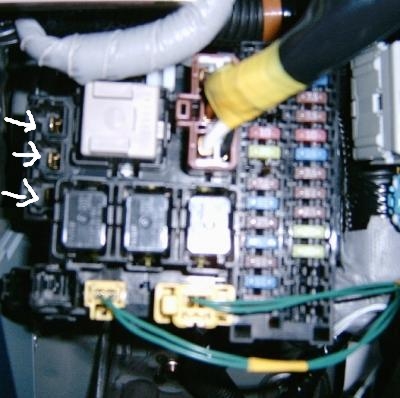

Fußraumbeleuchtung Beifahrer
gefunden hab ich sie jetz
das Unterste ist Zündung, mitte Dauerplus, oberste Massejetzt hab ich nur noch 3 Probleme

Der Oben hat nur Masse solange das licht aus ist!!
Schaltest du das Licht an liegen hier 12V an!
Nur zur Info.Rechts und Lings seitlich sind kleine Abdeckungen mit jeweils einer schraube.
[Blockierte Grafik: http://www.directupload.net/images/070728/eF8gLhhC.jpg]So kannst du die Kabel unter Radio entlangführen.
Du benötigst Kabelschuhe (Stecker) die auf die Pins passen und eine Crimp-Zange um die Kabelschuhe am Kabel zu befestigen.
Eine Andere Zange geht evtl. auch.Das Kabel das Masse bei "Tür auf" und "ZV öffnet" Masse führt befindet sich. im bereich der A-Säule Beifahrerseite.

Wie hast du nun das Kabel an den einen der 3 Pin´s fest gemacht.
Eine extra Sicherung gekauft, oder angelötet,... -
Kabelschuh!!!

mit den Kabelschuh würde ich dann auch so machen, aber icvh hasse es wenn etwas provisorisch ist oder 08 15
deswegen lieber eine orginale Sicherung an der dann das Kabel befestigt wird
Original von Erni21
dochmit den Kabelschuh würde ich dann auch so machen, aber icvh hasse es wenn etwas provisorisch ist oder 08 15
Eine Sicherung passt aber nicht auf den Pin wo du das Kabel anschliessen sollst.
Diese Pins sind dafür gedacht daß man Kabelschuhe draufsteckt.
Wenn du da eine Sicherung reinwürgst, dann wäre es Pfusch!Wenn du professionell machen möchtest leihst du dir noch eine Crimp-Zange.
Dann hält der Kabelschuh auch am Kabel.Jetzt klar?
