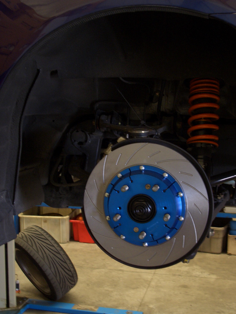

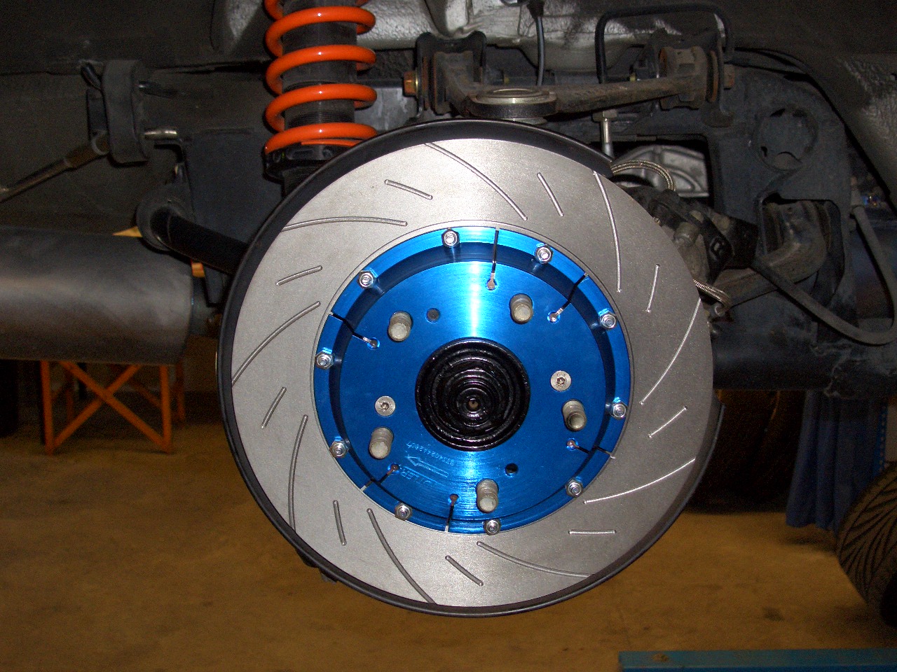

Gelochte braucht man ja nicht unbedingt auf der Hinterachse, der Wasserfilm ist da ja nicht so gravierend.

Ich geh mal davon aus daß das ein Bild von der Fahrerseite ist?? Dann haste nämlich Deine Bremsscheiben auf der falschen Seite montiert, die Schlitze müssen in Fahrtichtung nach Innen laufen!!
EDIT: Der Sattel sitzt doch hinten oder?? Dann stimmts wieder verwirtbin

Ja klar ist das die VA, Ich meinte der Sattel sitzt doch in Fahrtrichtung hinten und nicht vorne an der Scheibe?? Weil dann stimmts bei Dir.
Die Bremsscheiben haben auf dem blau eloxierten Teller einen Laufrichtungspfeil, auf dem obigen Bild sind diese falsch montiert (man sieht sogar den Pfeil auf dem Bild) !

Welche meinst Du?? Die von mir oder die von Jimmy_a weil meine laufen richtig!! Beide Pfeile in Fahrtrichtung und die Schlitze nach Innen laufend in Fahrtrichtung!!
