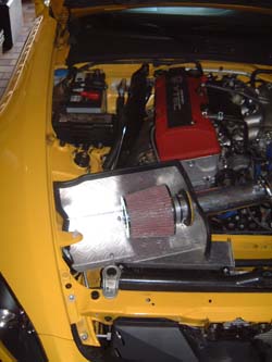

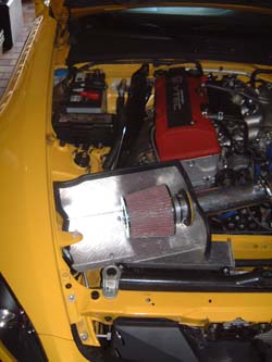

  • Hallo binn noch recht neu hier und habe meinen Ansauggeschichte von TSS so modifiziert das der Filter reine kalte Luft nur von vorn bekommen kann und zusätzlich noch aus der Nase einen Schlauch 60mm von der aussparrung nach ober eingebaut um sicher zu sein das genügend Luft kommt. Es ist jetzt merglich besser mit dem durchzug beim beschläunigen.

  • 7 h Arbeit und das Material ca. 15 €
    Der Ton ist superrrrrrrrrrrrrrrrrrrrrrrrr
    es hat mir viel geduld abverlangt aber es ist eigendlich auch nur ein Prototype ! um es noch schöner zu machen, Glatter ALU und nicht vernietet sondern geschweist, und die befestigung wird auch noch verschönert.
