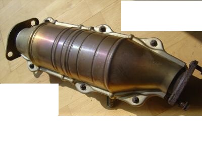

weiß jemand wie man den kat aufbekommt?
aufflexen?
Keramik gebrochen
Ist der nicht geschraubt? Hier mal ein Bild (hab ich von Farid (HH-S2000) geklaut
Oder ist da nur das Hitzeblech dran fest? -
nur das hitzeblech ist geschraubt
denke da musste flexen, alter!
hmm...eigentlich müsste es mit nem rohrschneider am saubersten gehen
morgen werden wir schlauer sein
plasmaschneider, alter!!

und nen rohrschneider wird es in diesem falle auch wesentlich präziser tun(vor allem hinsichtlich des wiederzuschweissens

so...kat hat mir so nen unrasierter unausgeschlafener schraubenabreissender großfuhrparkbesitzer und immobilienkönig aus der nähe des luxilandes in der garage seines landsitzes getauscht
(na wer wars wohl?
faktenfaktenfakten:
schrauben helfen nicht gegen das geschnarre/gerassel...die lindern das geräusch nur minimalst und sind den arbeitaufwand nicht wert
(hülle ist glashart und scheisse zu bohren).
zumal eine 100%e abgasdichtheit wohl auch nicht so einfach hinzubekommen ist(schutzhülle ist angelaufen
).also:wenn der kat rasselt hilft eigentlich nur ein tausch....oder eben aufschneiden und mechanisch irgendwie fixieren und wieder verschliessen...aber da fehlen noch aussagekräftige erfahrungsberichte mit foto´s wie ich finde

haste den alten kat noch?
kannst ja mal versuchen aufzuflexen und zu sehen was da bricht -
da musst su stocky fragen...hab den rassel-kat da gelassen
ok, dann landet er in einem Berg von S2k Teilen brauchbar od auch nicht - gemischt mit einer Portion Hundefutter, Hundehaaren, Baustaub, Erde und verstreutem Werkzeug
Original von steve hislop
den hab ich dem Pongo gegeben zum spielen...sollte also zwischenzeitlich keine flex mehr brauchen zum oeffnen
