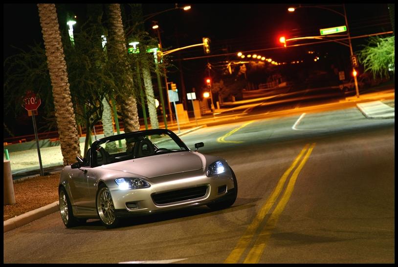

Standlichtbirne ???
Könnten die Philips Blue Vision sein.
Kann mir nicht vorstellen das DIE sooo schön BLAU leuchtet.
Ich will was Xenonähnliches einbauen, von der Farbe her. Weis aber nicht was.

Doch, könnte gut sein, die hatte ich auch schon. Die Farbe stimmt, kommt mir aber zu hell vor.
Blaue Standlicht LED.
Sind 'superleicht' zum einbauen (nur 3 mal Hände brechen nötig), nicht legal aber der TÜV hat noch nie was gesagt (gut ich habe die weißen LED drinnen die fallen weniger auf)

Eindeutig blaue LEDs
Ich hab auch weisse LEDs drin.
(gibts z.B. bei Conrad)Die weissen haben in etwa die gleiche Farbe wie 6000k Xenon-Brenner würd ich sagen.
