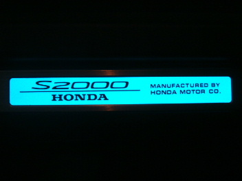

Sieht gany nach EL'Folie aus -
Hey
Sieht toll aus - kannst Du diese Folie (es sieht wirklich aus wie ne Folie) auch in rot besorgen?? -
Ja gibts auch in Rot

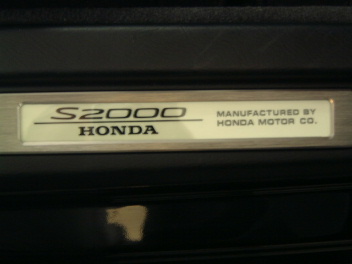

Ja gut da unser originaler Poster nciht antwortet...
weil ich hatte mich auch schon mal dran gemacht das umzubauen.
Die innere Seutenschwellerabdeckung ist nur geklemmt.
Abnehmen und innen sieht mann dann 2 Nieten als Befestigung fuer das Emblem...vorsichtig die auesseren Sprengringe abmachen und das ganze Emblem rausnehmen.
Dann die Emblemumrandung vom Emblem selber abnehmen.
Nun das Teil einscannen und als durchsichtige Folie ausdrucken.
Leuchtfolie unterlegen und das Ganye wieder in den Rahmen einbauen.
Kleines Loch fuer die Kabelfuehrung und mit der Einstiegleuchtenautomatik
verkabeln.
Fertig.

Ja gut...sorry...die Kurzfassung bezieht sich auf meine Version ich weiss ja nicht wie Du s gemacht hast.
Die Folie ist ja nicht durchsichtig komplett sondern mit der Honda Schriftzug beprintet.
Besser: Mann auch noch eine duenne Plexisglasplatte schneiden und die zum Schutz drueberlegen.
So haett ich's zumindest gemacht (mit Plexisglasscheibe).
Aber da mir die Zeit fehlte hab ich auch dieses Projekt wieder gestoppt.
Hat alle prinzipiell funktionniert aber um es so sauber hinzubekommen wie es bei Dir aussieht mus smann sich natuerlich viel mehr Arbeit machen.
Lasse mich gerne belehren wie mann's besser macht. -
also der ausbau geht so wie du es beschrieben hast.
an stelle der orginal Aluplatte hab ich für den Schutz eine 1,5mm Plexiglasplatte genommen.
Die orginal Aluplatte hat eine Beschriftungsfirma Gescannt, diesen schriftzug hab ich dann auf die Leuchtfolie geklebt.
Die Leuchtfolie kommt aus Hong Kong und sie ist zuschneidbar, also ich konnte sie genau auf mein mass zurechtschneiden.
Verkabeln, einbauen ,Fertig. -

mich hat der Spass 40 euro gekostet.
Ich kenn die Leuchtfolie in den Farben Weiß,Türkis/Blau, Grün.
Rot ?????? -
