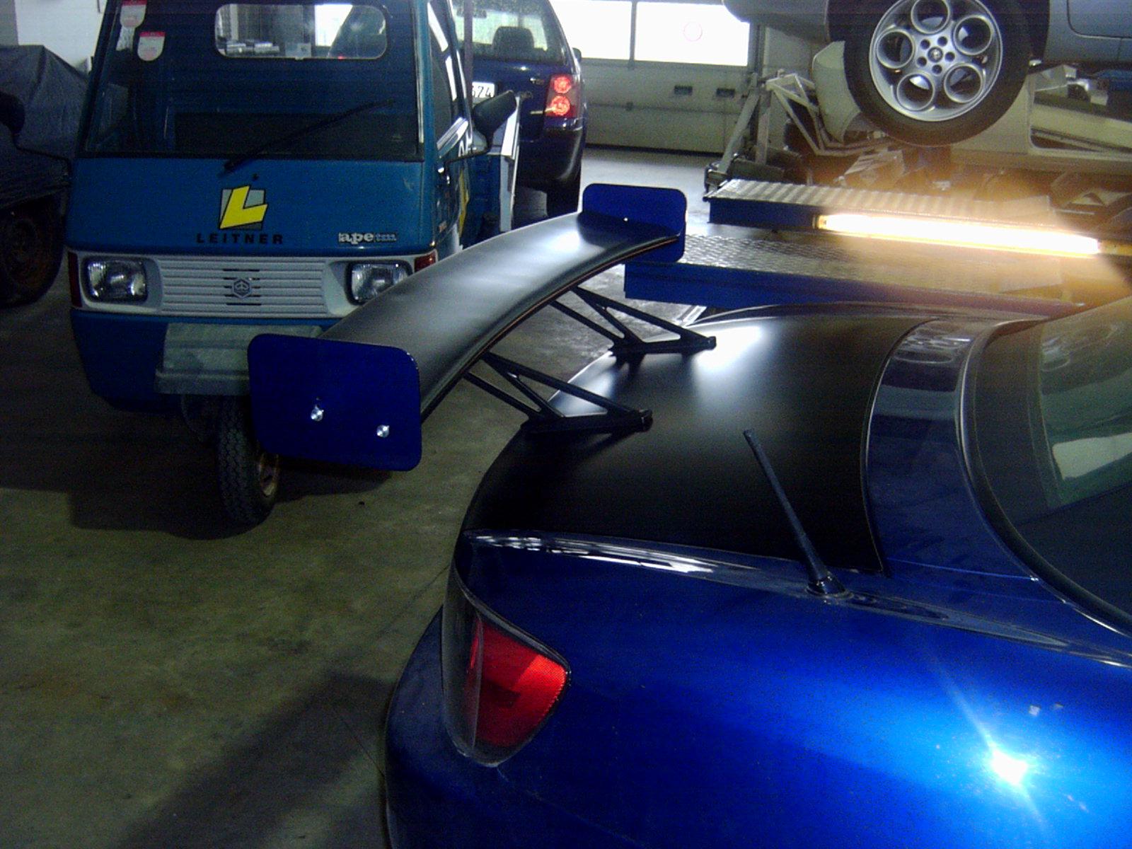

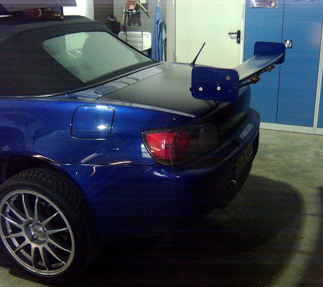

    So nun ist der Flügel angepasst.
    Was hab ich machen lassen ?
    Original Veilside Flügel (GfK) mattschwarz
    2. Kofferaumdeckel komplett gecleant (kein Schloss) mattschwarz lackiert
    Endplatten Eigenbau, werd ich noch mal neu machen, Design gefällt mir noch nicht so.
    Ich habe den Flügel max weit nach hinten setzen lassen, da ich keinen TÜV brauche.
    Die 2. Klappe mit Flügel ist nur für die Rennstrecke.
    Fotoqualität ist nicht so toll und mein Wagen ist nicht höhergelegt ;) :D

    ähm sorry.. aber mir gefällt es nicht :-|
    aber die arbeit ist sehr gut...hast dir mühe gegeben :thumbup:

    Warum haste die Seitenflügel abgemacht? Nicht das es sich negativ in der Summe auswirkt. Der Flügel wurde sicherlich nicht aus Spass so Designt :D

    Original von lost-in-emotions
    Also irgendwo hatte ich gelesen das der Flügel in steilster Stelung 400kg presst
    Die Seitenteile sind monströs, mein Eigenbau aber auch noch nicht das Gelbe vom Ei.
    Mach ich nochmal neu :nod:
    Ist auch ein Sch.... Foto.
    Die Originalseitenteile sind sicher wegen Fussgängerschutz so riesig und nicht aus aerodynamischen Gründen.
    Den brauch ich aber wegen Einsatzbereich nicht.
    Ich werd ihn so einstellen, dass der Wagen noch ausdreht also so 230 geht.
    Immer beachten, wer hinten runterdrückt entlastet vorne, d.h. vorne werde ich noch einen abnehmbaren Splitter konstruieren.
    Mit dem Teil auf der Straße rumfahren kann man bei uns knicken, da würd mich jeden Tag mein Freund und Helfer anhalten.
    Das brauch ich nicht, die sind immer so neugierig.... :roll:

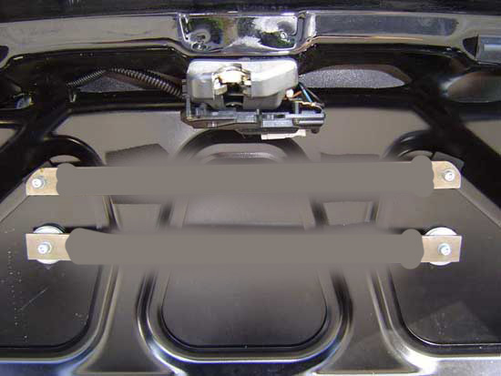

    • #11
    haha der Walter einen S2k-cross-country gebaut! ;)
    nee sieht ganz gut aus - also funktionell! :thumbup:
    wie haste den Deckel von innnen verstaerkt an den Aufnahmepunkten?
