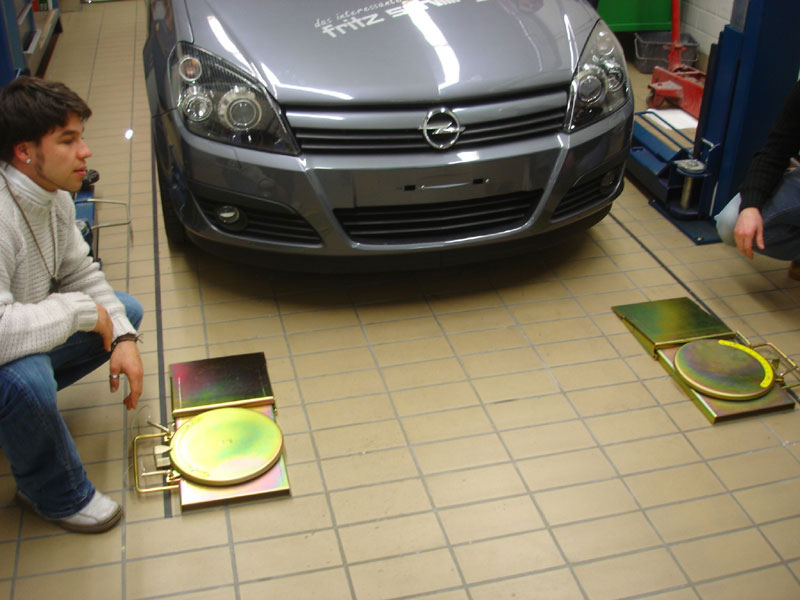

    Man kann den LRR aber messen, indem man die Vorderräder auf bewegliche Spurplatten stellt und bei vollem Lenkeinschlag nach rechts und nach links die seitliche Bewegung der beweglichen Spurplatten misst. Da gibt es eine Millimeteranzeige.

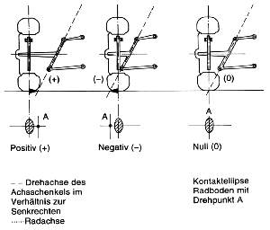

    Zur Veranschaulichung was der LRR ist, hier 2 Bilder:
