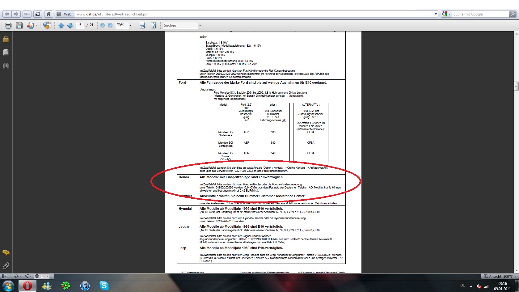

E10-Freigabe für den S?

  • LShadow Ja was willst denn jetzt erreichen ?
    Die Aussage von Honda ist ja nur das der E10 deine Leitungen und Dichtungen nicht auffrisst.
    Dafuer gibt es aber schon ein Freigabepapier von Honda...
    Aber E10 hat 95 Oktan was fuer den S suboptimal ist, obwohl es idR. reicht...
    Die Fragen nach zahlt ihr mir den Motor wenn er unter E10 hochgeht usw. Ist doch sorry Kinderkram, keine Sau zahlt Dir irgendwas freiwillig....
    Walter
  • Ich muss Walter da auch Recht geben.
    Was genau wolltest Du nun von Honda?
    Die Verwendung von E10 ist in allen Benzinführenden Teilen bedenkenlos und ein Motorschaden durch E10 nicht zu erwarten.
    Mit E10 läuft der Motor etwas magerer, was aber meistens durch die Lambdaregelung ausgeglichen wird.
    In der Vollast zwar nicht aber da läuft der S ab Werk ohnehin eher zu fett.
