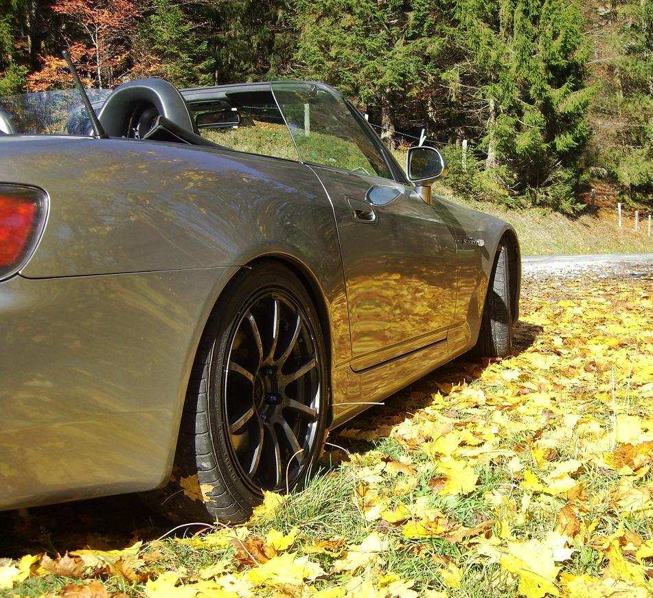

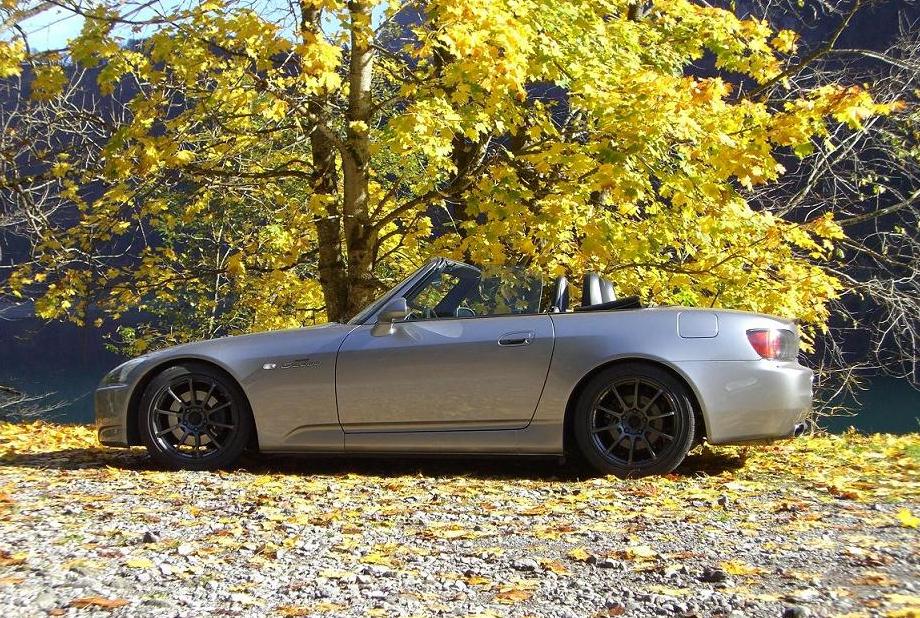

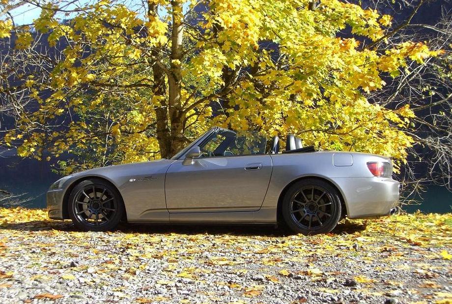

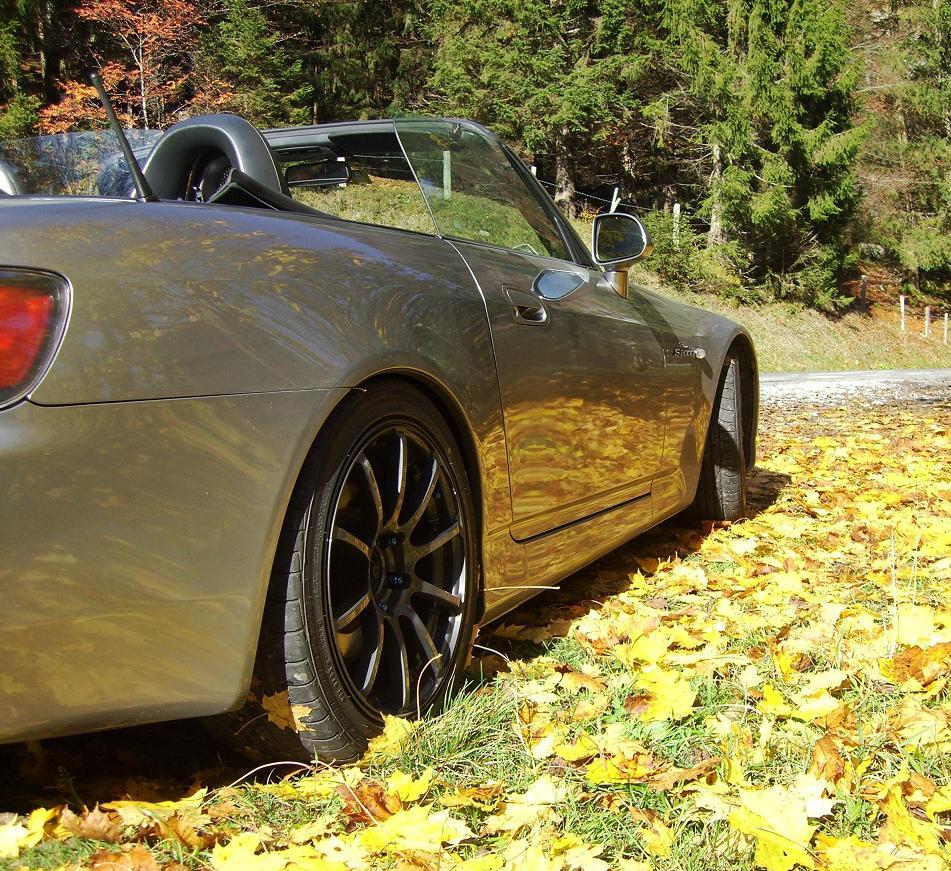

  • 10mm pro Seite sollten selbst mit tiefer Tieferlegung kein Problem sein
    ich selbst hab jetzt andere Felgen mit ET 50 hinten drauf
    das entspricht 15mm/Seite an Verbreiterung und das ging gaaaanz knapp ohne bördeln
    ich musste allerding ein wenig von der Heckschürze innen abschleifen, war aber kein Problem weil die ist ja aus Kunststoff und innen siehts auch keiner :)
    jetzt schleift nix mehr - selbst bei Vollbesetzung Fahrwerk am Anschlag :D
    sieht dann ca. so aus:
    s2k.de/forum/wcf/attachment/544133438/
    Grüsse
    Patrick
