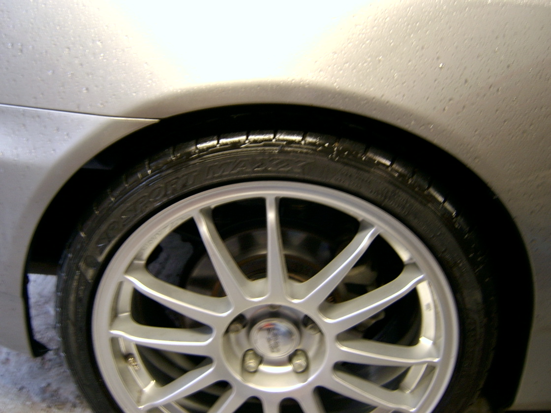

    habe mir vor zwei Tagen ein D66 in den S eingebaut.
    Problem ist das der Wagen von der Hinterachse dumpfe schläge gibt, beim überfahren von Bodenunebenheiten. Für genügend Freigang der Räder ist gesorgt, kannten gebördelt, schleift auch nichts, daher vermute ich kommt vom Fahrwerk.
    Desweitern hab ich vorne heine höhe von fast 63cm von Boden bis RAdhauskante, vorne schleift er ab und an beim flotten kurvenfahrten und Unebenheiten am Innenplastik der Radhäuser....kann man diese irgendwie hinter die blechfalz klemmen oder gibts da ne andere Möglichkeit, würde sie ungern entfernen....
    Danke schon mal im Voraus für eure Tipps.
    Was die dumpfen Schläge hinten angeht, das Fahrwerk könnte ich noch gut 2 1/2 cm runter drehen bis Gewinde ende....allerdings ist es jetzt schon so das die Vorspannfeder kaum noch Spannung hat, könnte das daran liegen? :blush:
    wie gesagt keinen Plan :roll:

  • Vorne Felgen 18" O.Z. Superleggera 225/35
    keine Distanzscheiben, vorne Stufe 3 da ansonsten zu hart, hinten Stufe eins. Genaue Angaben der Gewindehöhe keine Ahnung muß ich erst nochmal nachmessen.
    Aber wie gesagt, die Gesamthöhe finde ich auch nicht allzu tief. Wobei der Plastikschutz unterm Auto nicht mal mehr 6 cm Bodenfreiheit hat.
    Werde ihn nachher einfach vorne mal 5mm höher drehen und hinten noch bisschen tiefer, vielleicht hat er auch zuviel Keilform, da vorne die Gummies fast im Radkasten verschwinden und hinten noch 15mm luft zum Radhaus haben......hab eben nur bedenken das die Vorspannfeder hinten dann noch weniger Druck hat, die war jetzt schon ziemlich locker.....
    bin um jeden Tipp dankbar......
    Muß ich vorne vielleicht doch was ausschneiden oder bördeln??

    ......was das schleifen an der Vorderachse angeht, der Wagen war viel zu tief mit 18"zoll und 225 vorne, haben den jetzt paar mm höher gedreht alles bestens, hinten hat sich das schlagen auch gelegt haben ihn hinten mal 12mm tiefer gemacht.
    Problem war wohl das ich den S wie nen Atze-BMW unwissentlich übelst keil gelegt hatte..... :roll:
    Wie gesagt der Woan fährt sich jetzt einwandfrei und hinten stufe 1 vorne 3 ist bei unseren Löcherpisten optimal, härter geht einfach gar nicht, da fällt mir der Motorblock und Getriebe raus....hab ihn mal bisschen härter gestellt, finde aber das gibt zu heftige Schläge auf die Karossse
