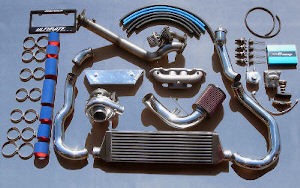

Was haltet ihr davon????
Nächstes Jahr fahr ich damit rum
S2000 Turbo T04 Lader

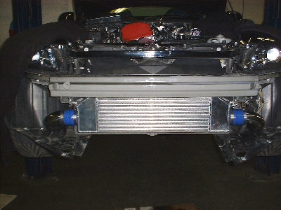

flickst du den wieder zusammen, oder wieso sieht der so zerknautscht aus?
Gruss
Yves -
Da fehlt nur die front und ausserdem gehört er mir nicht!!

Vergiss das Kit!!! Daran wirst Du nicht lange Spaß haben. Das Problem ist die Kompression, die bei Turbo-Umbauten verringert werden muss. Da aber das Kit keine Kopfdichtung (head gasket)beinhaltet, kannste es in die Tonne drücken.
..jau, ohne Verdichtungsreduzierung fliegt der Motor weg, ganz sicher. So auf etwa 8-9:1. Außerdem wird wohl noch eine Zusatzeinspritzung incl. Elektronik notwendig sein, damit es vernünftig wird.
Grüsse
Sven -
Das Kit läuft mit 0,6bar und bringt knappe 300HP,ein neuer Steuergerät ist auch dabei!!!
Jungs,ihr macht so als hätt noch nie einer ne neue Kopfdichtung eingebaut
Und ausserdem werden bei mir Mahle Kolben eingebaut falls euch das was sagtund eine größere Benzinpumpe.
Danach push ich den Ladedruck ca.auf 1,00-1,20 bar auf!!
Falls der Motor verreckt,kommt halt ein neuer rein. -
Ach so,der Preis für den Kit liegt bei 5500$

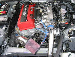

sky-chicken (Mike Reuter) wollte doch nen Lader einbauen. Die Amis dürften mittlerweile soweit sein die Turbos standfest zu machen. Chris Barnes hatte einen der ersten Turbos - eine Baustelle ohne Ende...Wenn Er läuft... dann läuft Er
"a real Beast" meinte Chris. Schau mal auf Seine Homepage unter http://www.chrisdrivesafastcar.com
Wenn Du gerne Zylinderkopfdichtungen wechselst, dann ist die richtige Methode den Ladedruck zu erhöhen. Chris ist mehrfach schon auf dem Prüfstand resp. auf der Probefahrt die Dichtung hochgegangen bei moderaten 0,8bar. Der Weisheit letzter Schluss war, mit der Originaldichtung zu fahren. Ich habe das Projekt dann nicht mehr weiterverfolgt.
