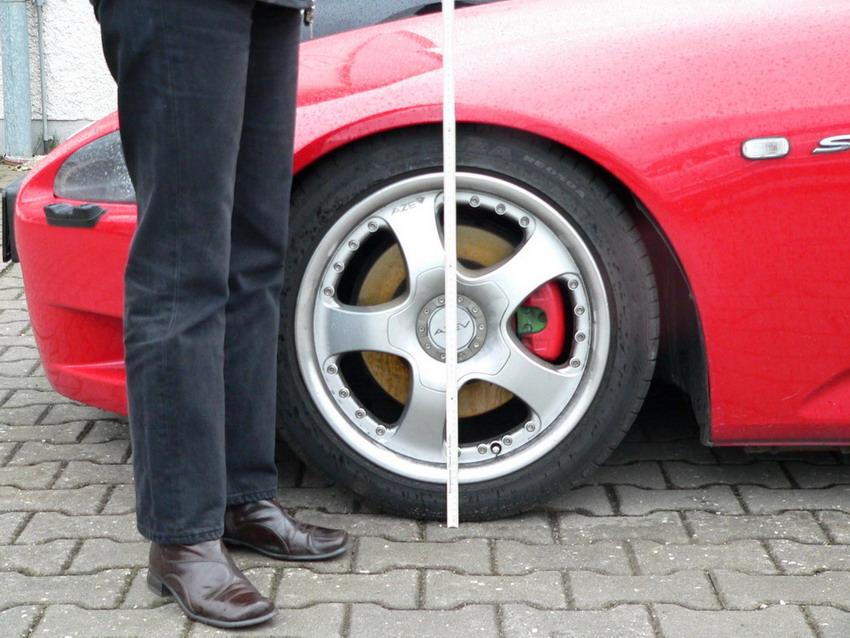

ist vorn etwas tiefer als hinten, ja.und ist falsche, der S2k gehört hinten tiefer wie vorne, dann fährt er sich viel besser.
bist du dir da sicher Jimmy.
Also wenn ich meinen "S" mit OEM Fahrwerk anschaue ist der vorne auch etwas tiefer wie hinten (Keilform). -
Original von Flash
Also wenn ich meinen "S" mit OEM Fahrwerk anschaue ist der vorne auch etwas tiefer wie hinten (Keilform).jup, bin ich mir sicher
Mess mal nach, durch die Mitte der Felge zum höchsten Punkt vom Radius im Kotflügel, so wie auf dem Bild weiter unten
Original von jimmy a
hab ich jetzt schon öfter gehört.
Wieviel tiefer sollte er hinten sein? BTW: Wenn ich ihn hinten noch tiefer mache, brauche ich Antriebswellen-Distanzringe. -
das mußt du selber raus finden, aber min. 0,5 cm tiefer auf jeden Fall.
Ich werde wenn ich meinen wieder aufwecke mal nachmessen, wie er jetzt ist. Ich hatte aber 0,5 cm eingestellt.
Ich denke 1 cm geht auch i.O., aber das habe ich noch nicht probiert, ist also nur Theorie -
Bei mir ist er jetzt rein optisch hinten nicht wirklich tiefer als vo. aber so passts für mich vom fahren her wunderbar.
Ja genau das hab ich auch schon recherchiert!!
Ich habe ja SWIFT-Federn +OEM Fahrwerk verbaut. Diese Federn sind auf die OEM Dämpfer und speziell für den S entwickelt. Außerdem nehmen die Federn dem S die Serienmäßige Keilform.
Siehe da die tieferlegung wird wie folgt angegeben:
VA: -18mm
HA: -24mmL-X
Aber da Du ja ein Gewindefahrwerk verbaut hast tust Du Dir noch leichter den S so hinzuschrauben wie Du ihn haben willst.Ich an Deiner Stelle würde den S auf ca. 10cm Bodenfreiheit legen und zwar vorne und hinten gleich! Denke das ist tief genug...
Fahrwerksvermessung und korrekte Spur Sturzeinstellung und dann klappt es auch wieder mit den Brückenstein
Sofern Du nicht mit 180+ auf der Autobahn im Regen fahren willst.Bezügl. Reifendruck: Ich fahre den MZ mit 2,2 bar (=warzustand). Das bedeutet bei mir ich fahre 1,9 bar kalt weg.
lg, NiceGuyAut
