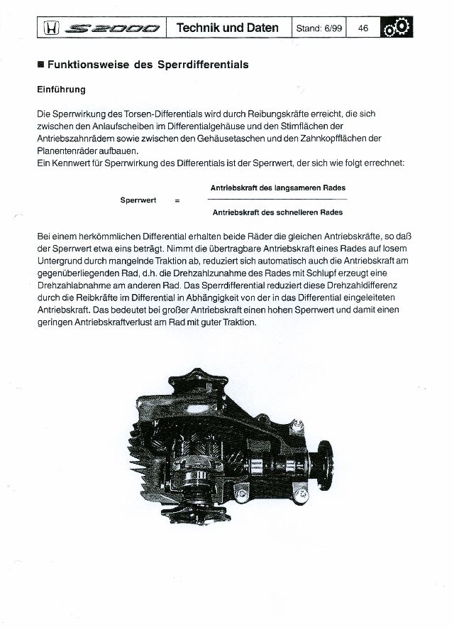

    Torsen B. Meines Wissens 40%?!? Oder gar 60%? Neee, ich meine 40%.

  • Der S2000 hat stock ein 25% sperrendes Torsen Differential.

  • Also erstens kann es nicht so wirklich sein, das ein Torsen nur zu 25% sperrt.
    Das Torsen (auch Qaife) kann im Gegensatz zu einer Lamellensperre dem Rad mit mehr Grip sogar mehr Kraft zuweisen, sogar rein mechanisch ohne Elektronik.
    Das kann kein Mugen oder anderes rein mechanisches Diff.
    Aber............
    Ein Torsen mit einem Rad ohne Widerstand ist wie ein ungesperrtes Diff.
    Hab ich bei meinem Rallyegolf mehrfach erlebt, ein Rad im Schlamm == Null Vortrieb trotz Torsensperre.
    Der S hat sicher das gleiche Problem, aber nie nur ne 25% Sperre.
    Die 25% Lamellensperre in meinem BMW fühlt sich um Welten besser an wie die Torsensperre in dem S2000.
