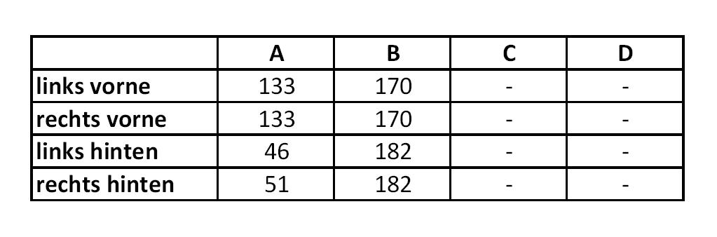

hier noch zur Ergänzung die Abmessungen am Fahrwerk selbst
was ich ein bissl komisch finde ist, dass ich hinten rechts das Dämpferrohr noch 5 mm höher drehen musste als links
weiss nicht ob das FZ-spezifische Toleranzen sind oder so
die Federvorspannung habe ich natürlich links und rechts gleichwas eben noch zu erwähnen ist, ist dass ich die Dämpferrohre nicht mehr weiter runterdrehen kann
vorne könnte man noch probieren den Federteller 10 mm runterzudrehen, also auch dann 5 mm Federvorspannweg
aber hinten ist es schon auf 5 mm Vorspannweg, da geht nix mehr -
