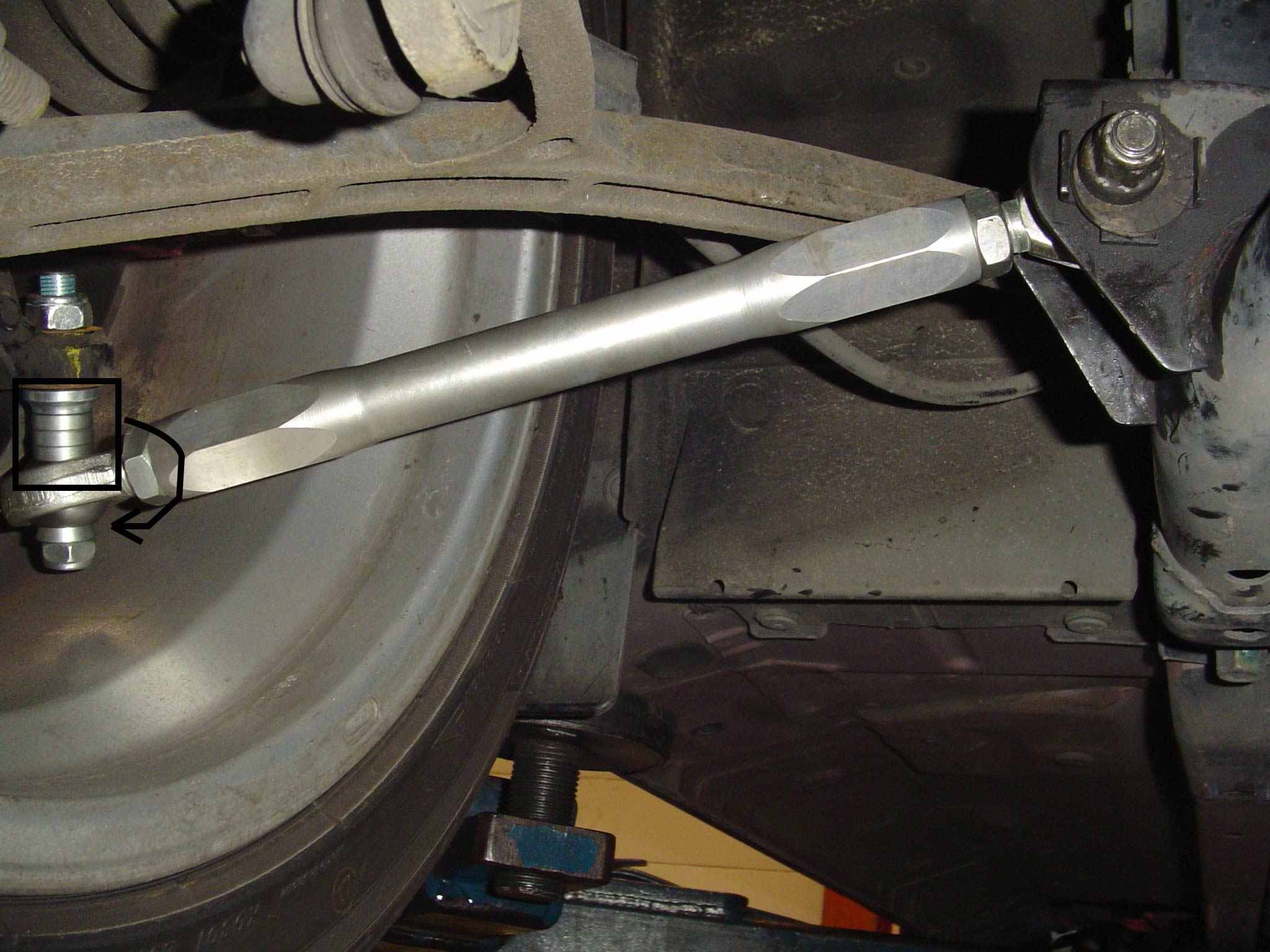

    Die Distanzringe sind nur dazu da die Stange tiefer zu setzen falls die Stange irgendwo kollidiert. Ansonsten muss die Stange (das Gelenk) soweit wie möglich an den Hebelarm vom Radträger (in Jimmy's Bild halt viel weiter nach oben).
    Bernd, entschuldigung, aber das ist Quatsch.
    Die Ringe sind da um die Stange tiefer zu setzen, richtig. Und genau das ist doch das Prinzip hinter der Vermeidung von bump-steer
    >dass der Winkel der Spurstange angepasst wird!
    und nicht um es "irgendwo in den Raum zu setzen" wo es PLatz hat.
    Wenn du die Ringe alle nach unten machst, also die Strebe dann ganz oben ist, waers ja wie OEM >ergo kein anti-BS.

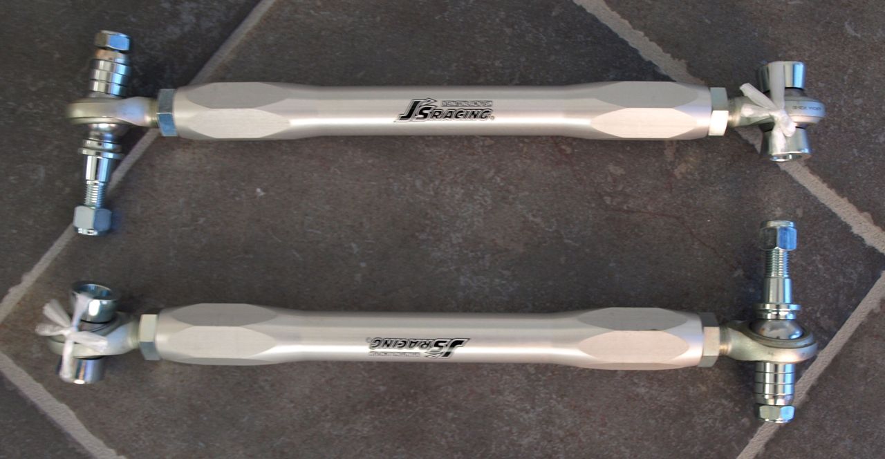

    Also ich verstehe die Funktion dieser Spurstangen (die bei J's übrigens nicht Anti-Dingsbums heissen) so, dass das hintere Lager am Fahrschemel jetzt ein festes Gelenk ist und kein Gummilager mehr. Daher hat man eine kontrollierte Führung der Hinterräder -kein Gummispiel mehr.
    Die Distanzscheiben sollen dann dazu dienen die Stangen an den jeweiligen Positionen richtig einzubauen. Diese Köpfe mit Distanzscheiben sind wohl Universalteile -genau die gleichen hab ich nämlich an den vorderen Spurstangen (modifizierte -nicht OEM).
    Und dadurch das alle Kräfte direkt in die Stange geleitet werden, ohne das diese sich über ein Gummilager abstützen kann, kommen erheblich höhere Spitzenbelastungen auf die Gelenke. Daher sollte man jetzt ein Auge drauf werfen.
  • Hast aber dann falsch verstanden.
    Mein Anti-BS-kit hat innen nach wie vor Gummilager, nur aussen Uni-ball.
    Es gibt auch keine Scheiben, sondern ein fest definierter Abstand von Befestigungstelle zum eigtl Gelenk. Und dieser ist um ca. 20mm grösser als OEM.
    Genau damit kompensiert es eine "standart"-Tieferlegung von ca. 30-40mm

    Bump Steer ist eine fahrwerksgeomrtischeThematik (in diesem Falle ausgelöst durch Tieferlegung) die nichts mit unpräziser Gummilagerung zu tun.
    Ohne Tieferlegung sind die Streben aus Bump Steer Gesichtspunkten überflüssig.

    mit den Scheiben veränderst du doch die Geometrie!
    Bernd, überleg doch mal, Herr Ingenieur! ;)
    Du kannst doch nicht einfach eine Spurstange lustig in den Raum platzieren wie u wo es gerade passt. Also kannst du schon, aber musst eben mit klakulieren, dass sich gewisse Fahrwerkswerte verändern.
  • Ohne Bump Steer Ausgleich (oder andere geometische Änderungen) hat die Strebe dann allerdings mehr fetischistische Bedeutung; merken wird man davon aller Wahrscheinlichkeit nach nichts, auch wenn die Uniballs natürlich präziser sind.
  • Ich glaube da wird sich nicht viel am Winkel ändern je nachdem wo die Scheiben hinkommen. Hab grad meinen Rechenstab nicht zur Hand, sollte aber geschätzte 20mm Unterschied ausmachen je nachdem ob die Scheiben oben oder unten an den Kegel kommen. Das Ganze auf ca. 300mm Länge. Dann rechne bitte einer mal den Winkel aus:

    Doch Sven. Jedenfalls glaube ich das und will das mal probieren. Darum habe ich mir grade die schweineteuren J's Teile gekauft (man bezahlt mind. die Hälfte nur für den Namen) da die das feste Gelenk am Ende haben. Ich glaube das die Gummilager der Hinterachsführung nämlich stark für die Lastwechselreaktionen vernatwortlich sind. Beim Gaswegnehmen oder Bremsen wird das Hinterrad nach hinten gezogen und geht in Nachspur!
