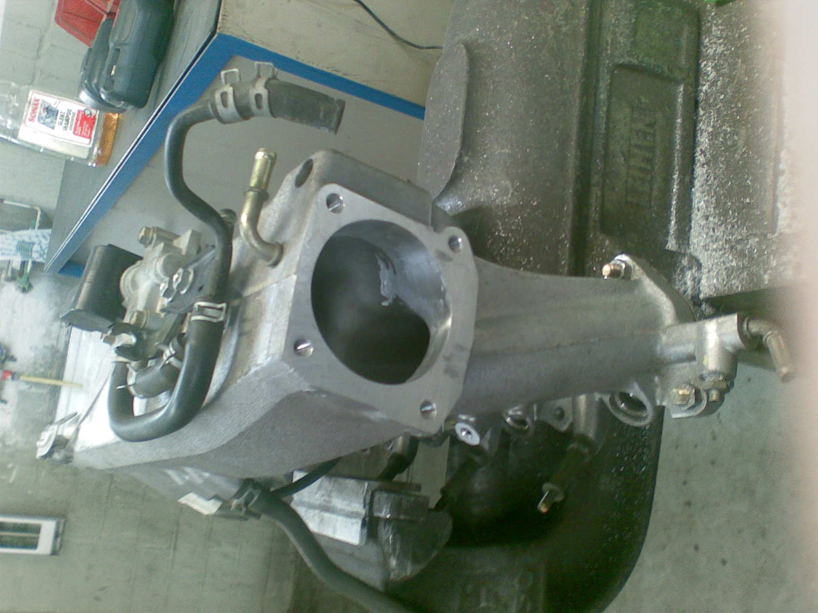

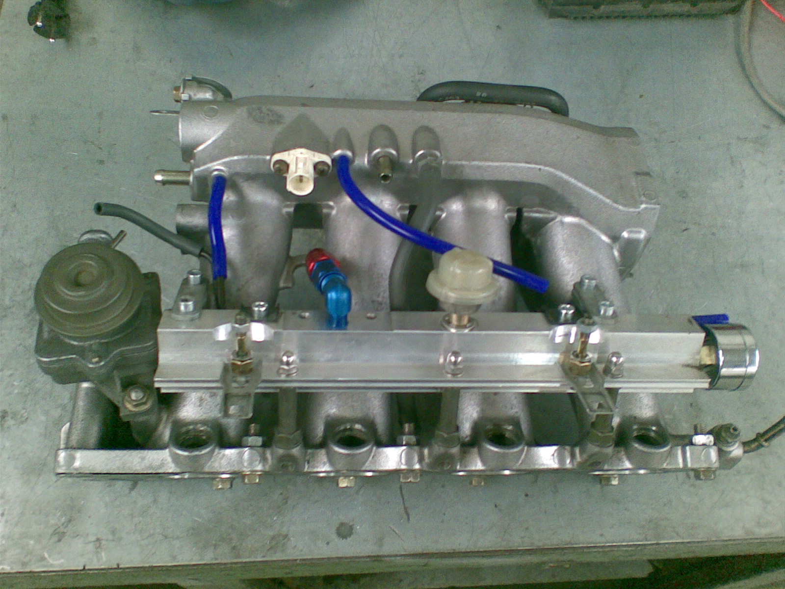

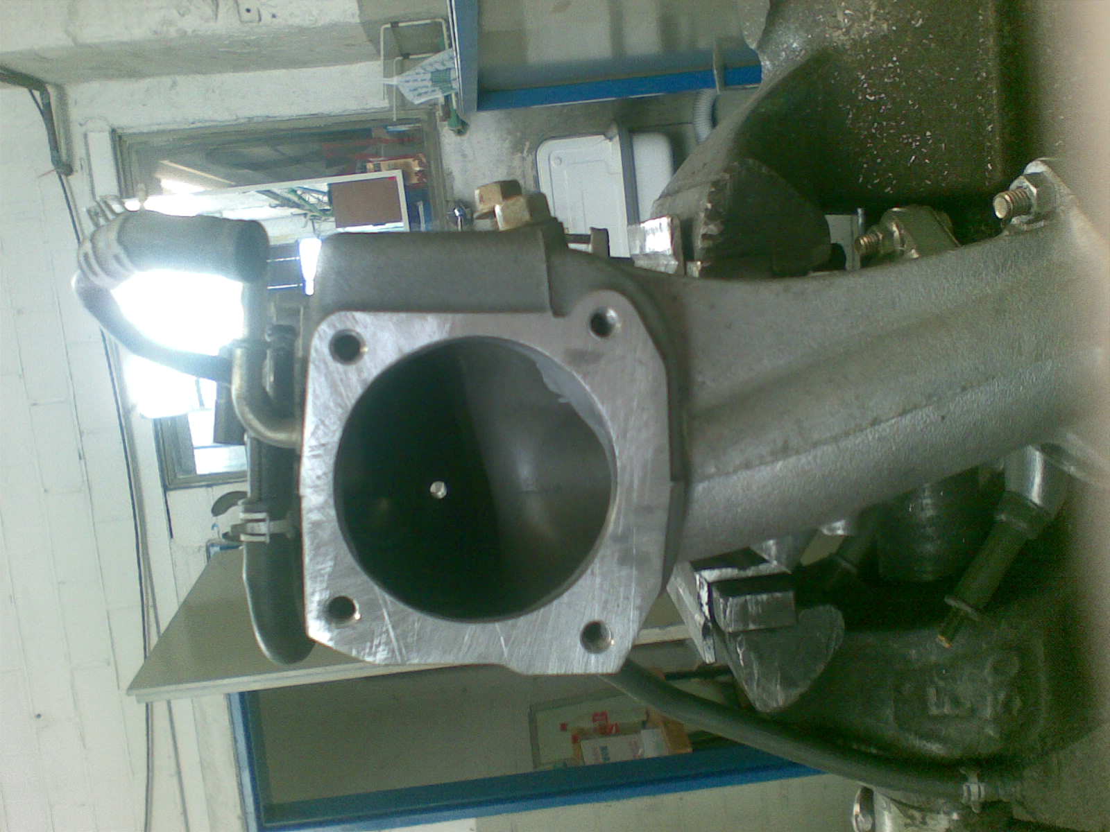

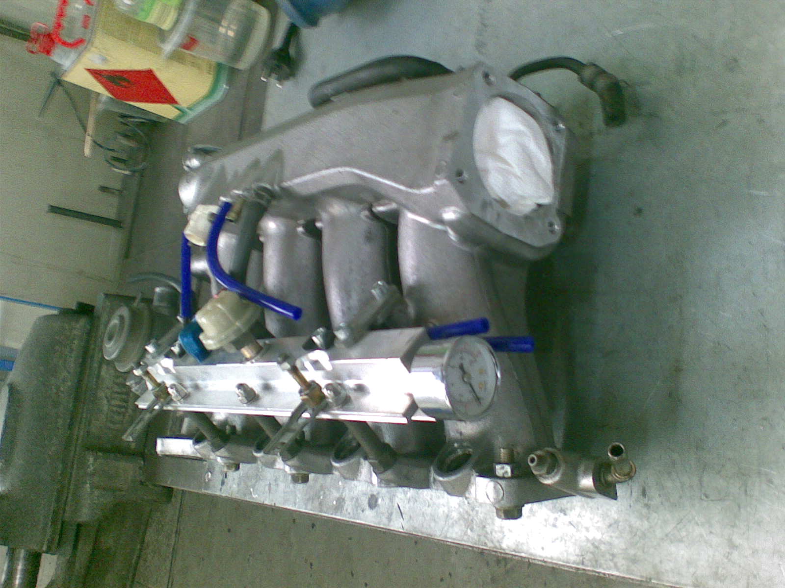

Und weiter geht`s ,hier mal ein paar Bilder von der ansaugbrücke.................
Jetzt geht´s Los 2,2L RK renntechnik

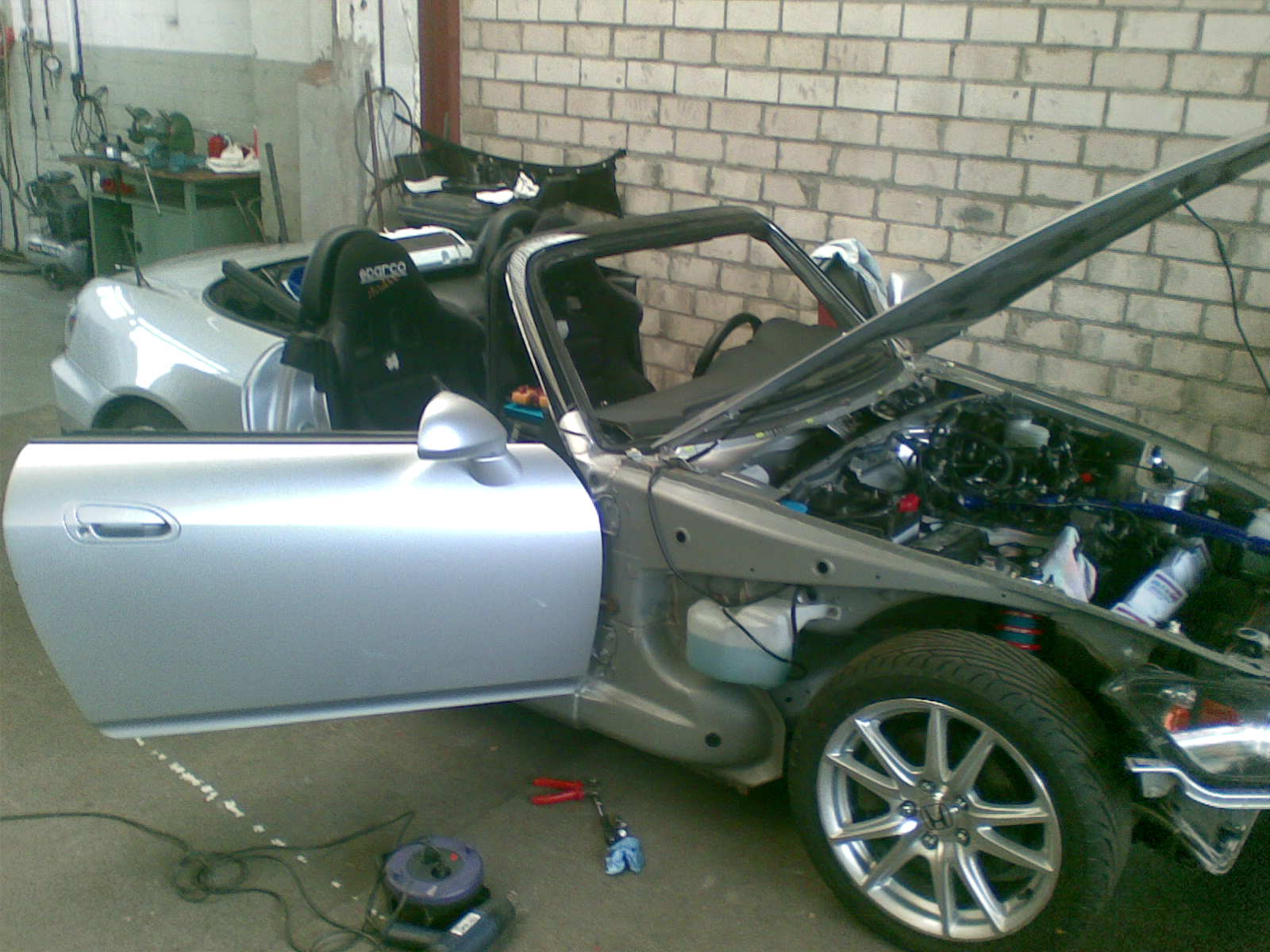

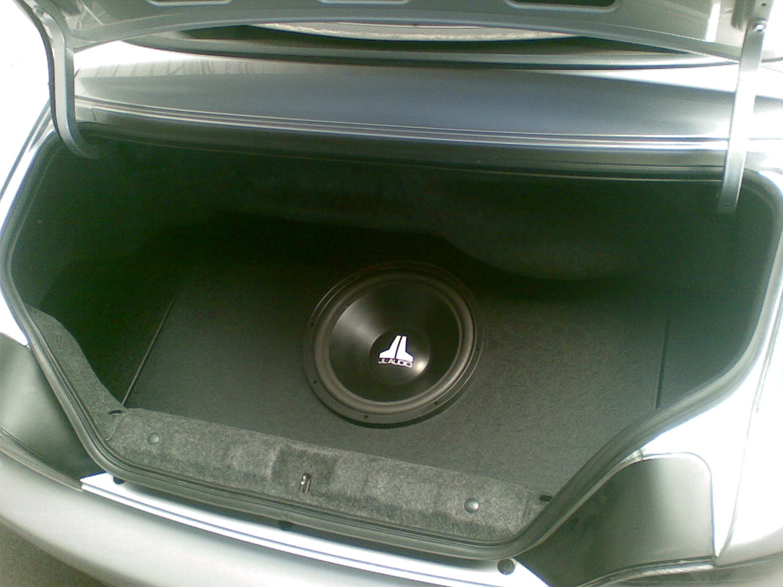

Teppiche auf Schwarz umgebaut , Frontscheibe raus kommt am Montag neu..............
Music eingebaut .............

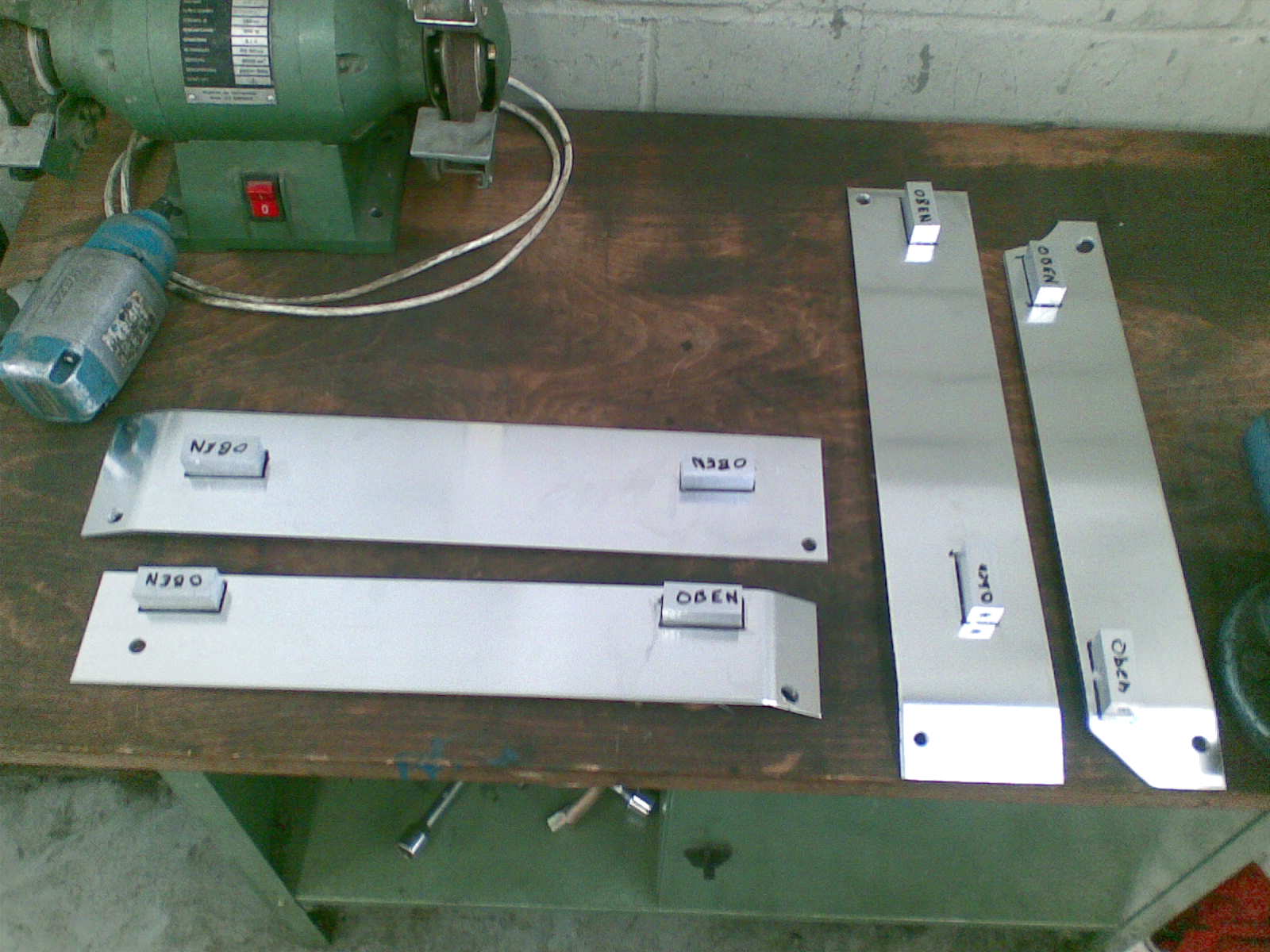

Sitzschienen Angefertigt aus Alu.............. SPARCO PRO 2000

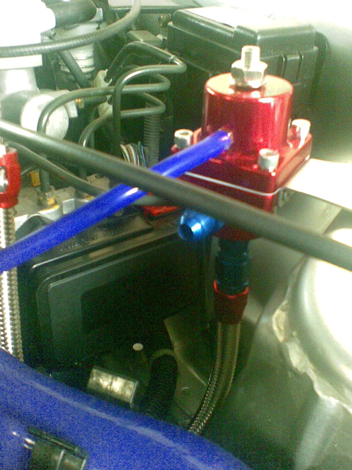

Robby, was nimmst Du nachher als Benzindruckregler? Ich bin da noch auf der Suche. Hast Du da was bestimmtes im Sinn?
Original von blafasel
Guckst Du Hier ........................;) -

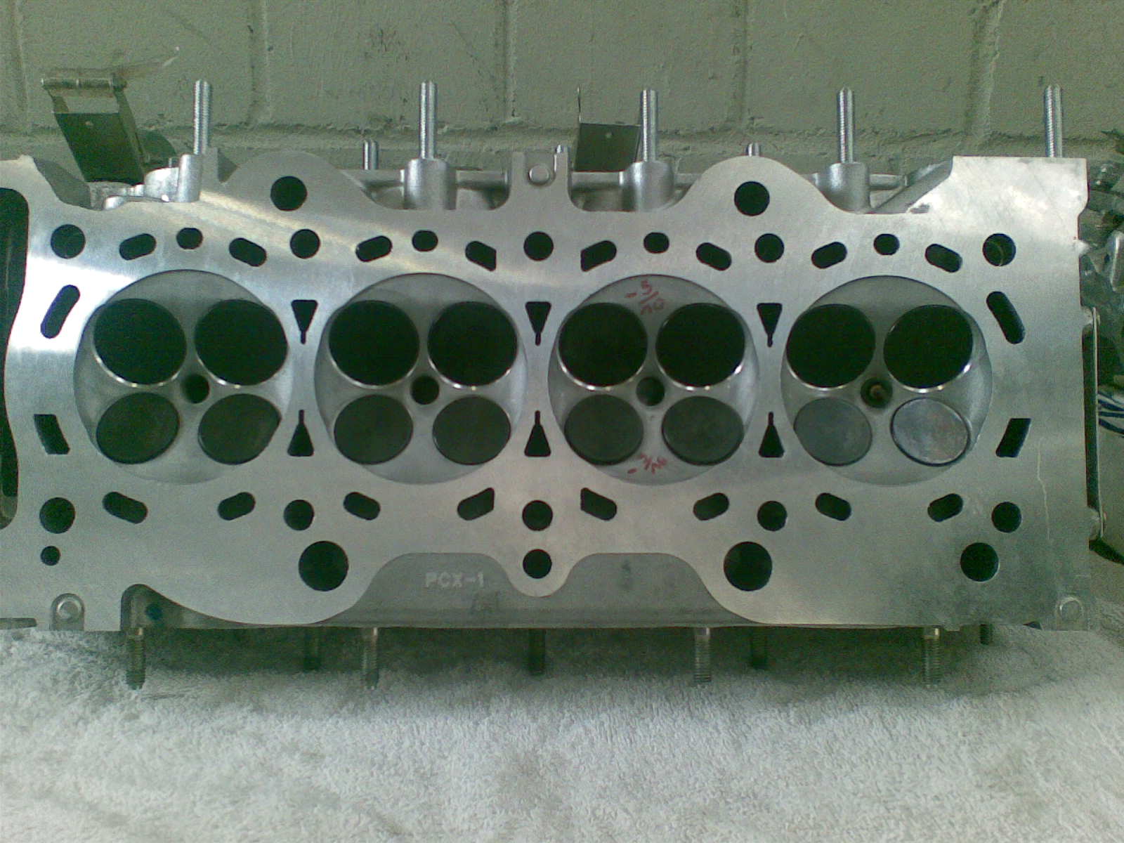

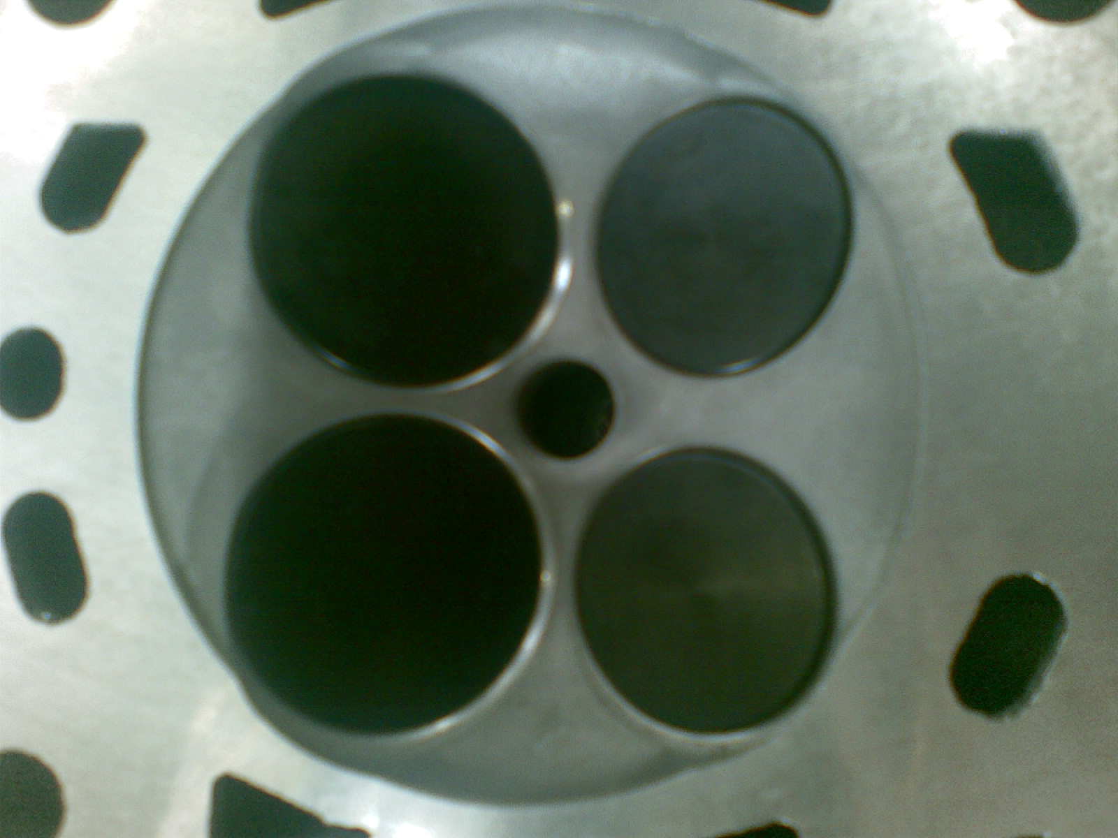

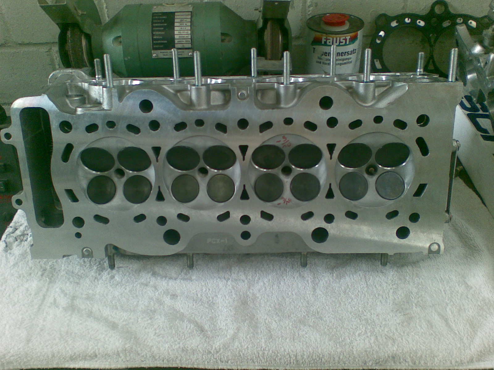

hier die Bilder vom Brennraum, die du wolltest

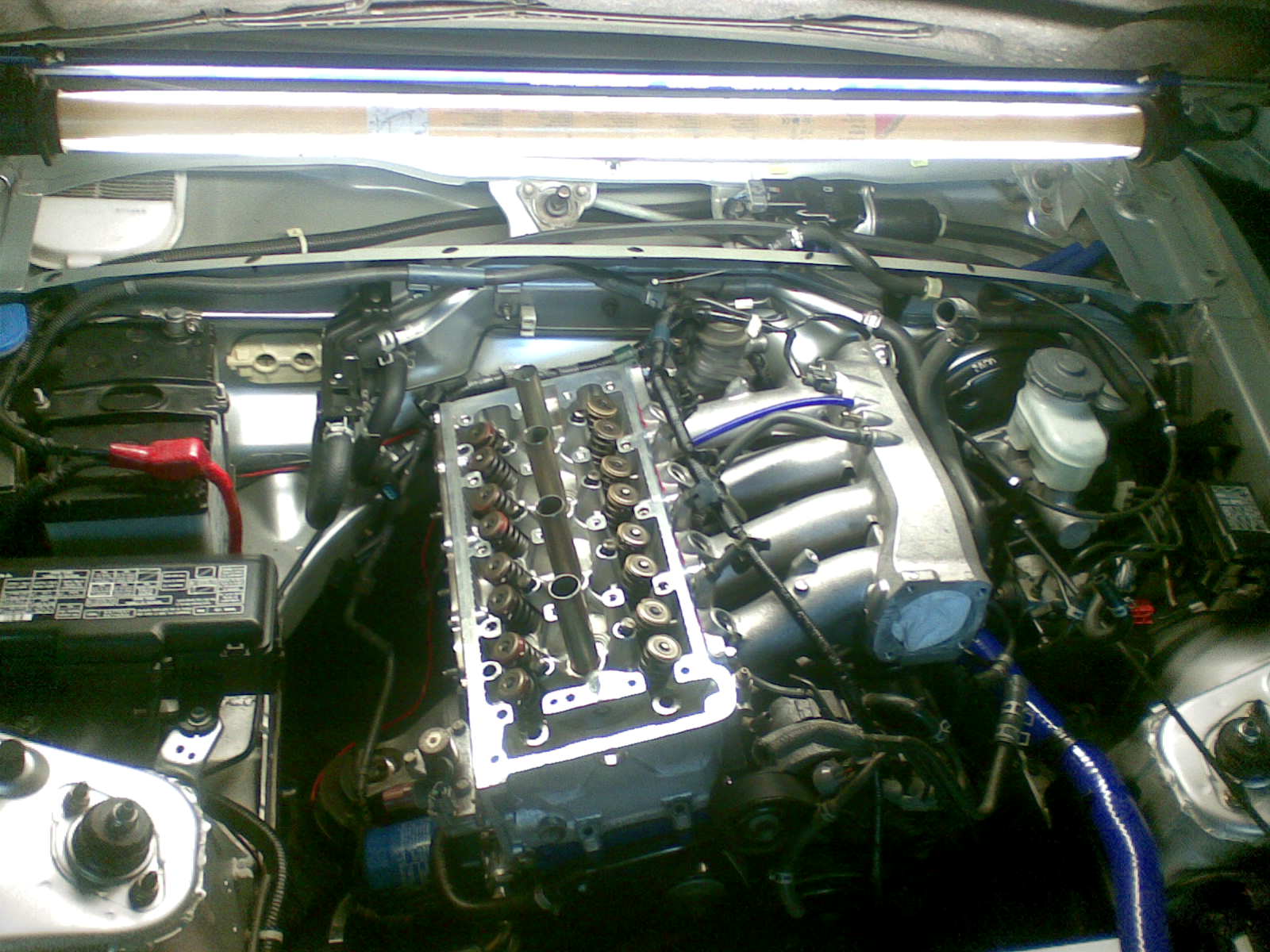

Und es geht weiter

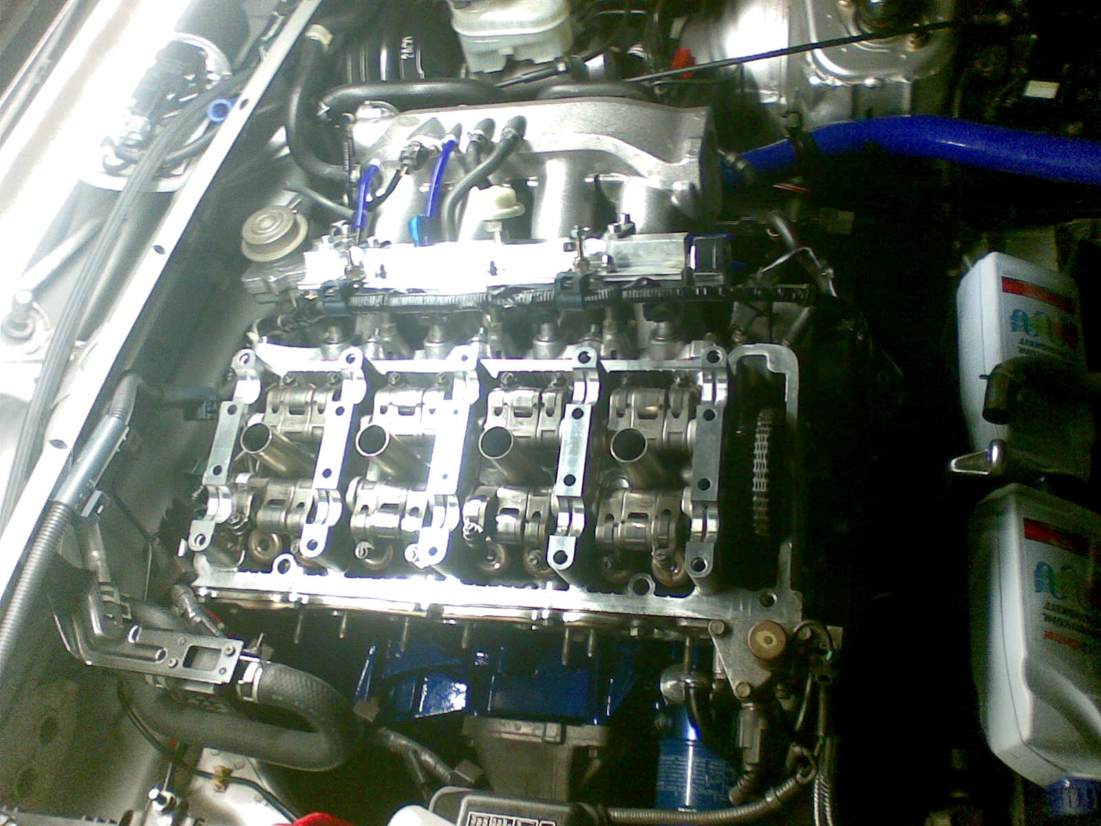

Gestern um 23:56 Uhr, der Kopf ist drauf ...............
Siehe unten
Original von R510
Einfach nur GeilSag mal die blauen Schläuche , wo gibt es die eigentlich
Gruss Robert
SANDTLER ..Von SAMCO

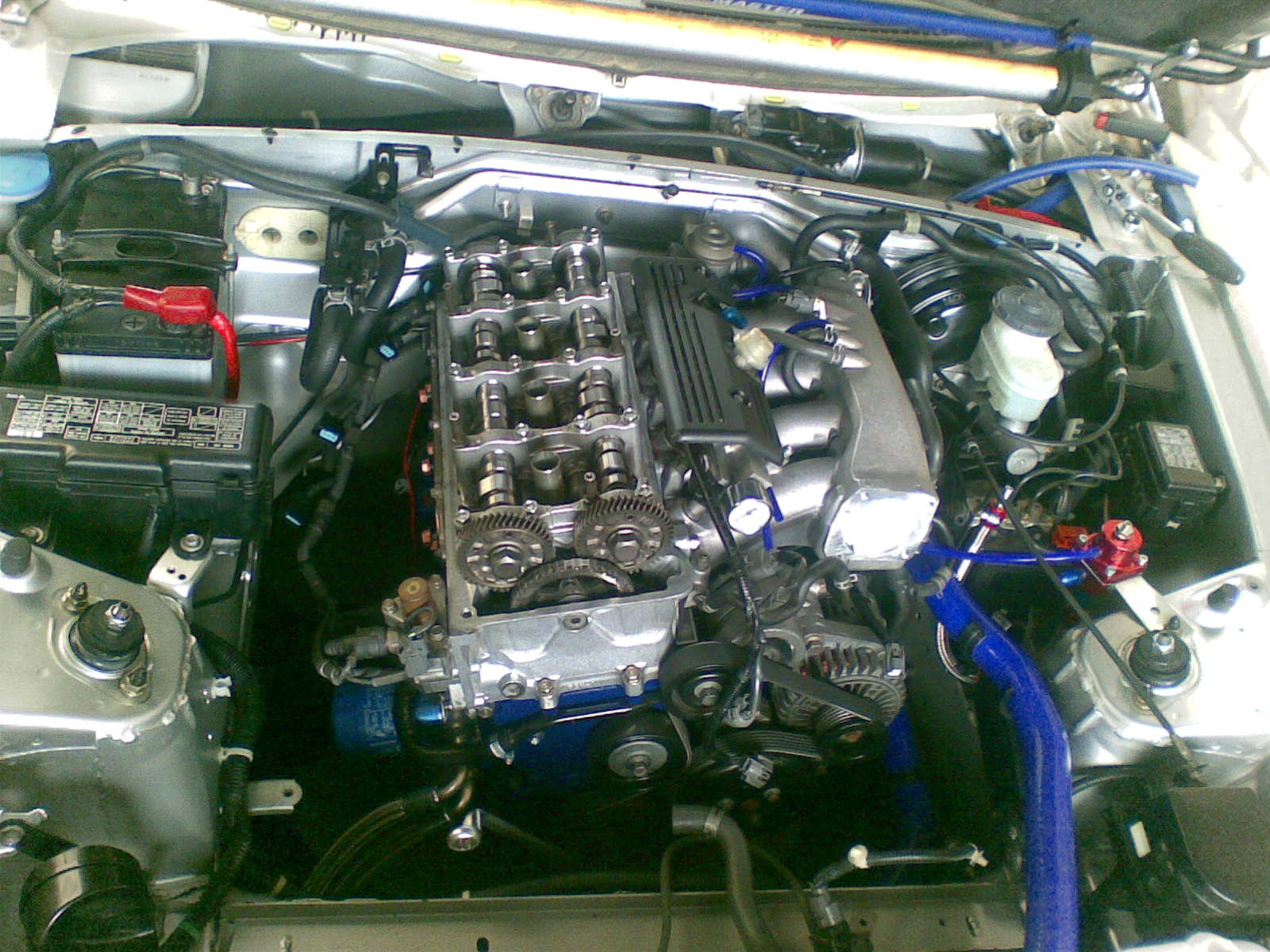

Und morgen früh geht`s weiter...............8)

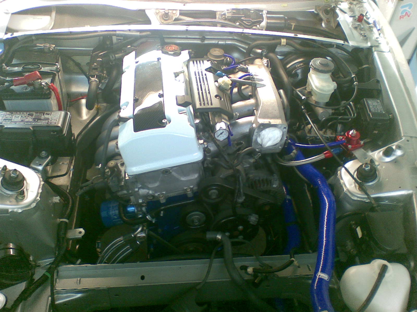

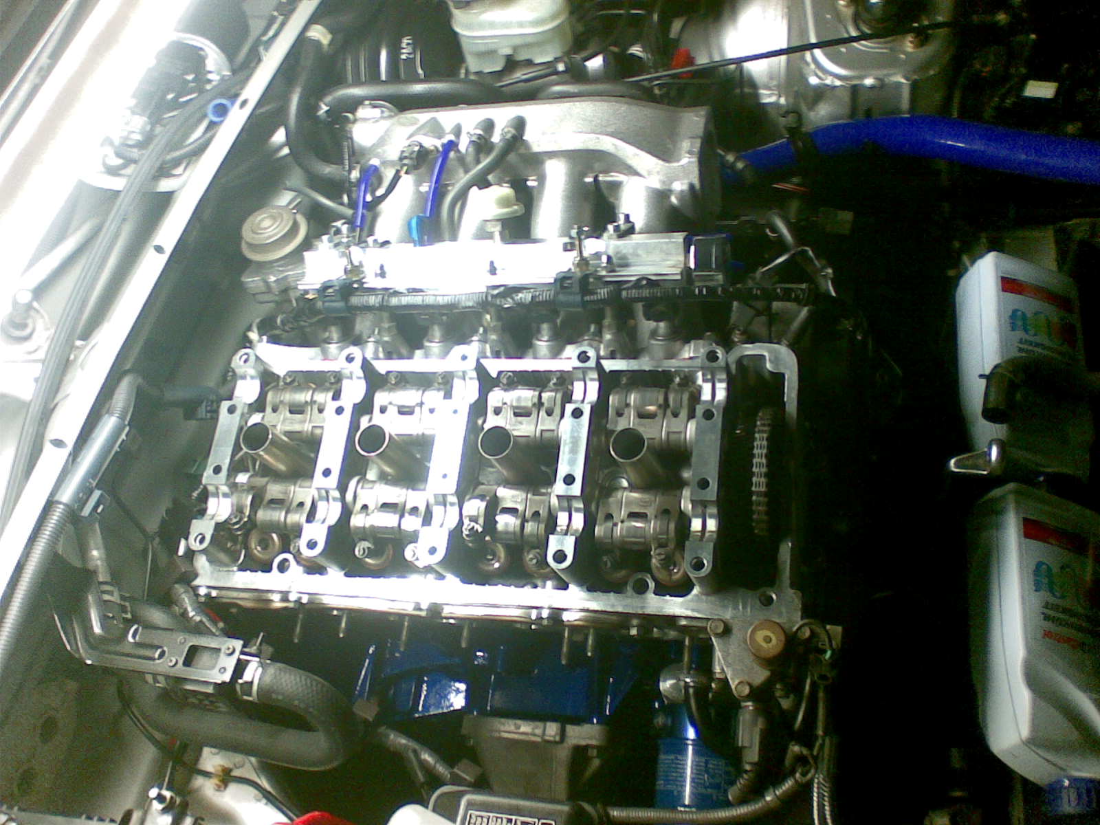

So ,Ventile eingestellt ,Krümmer eingebaut Öl drinnen Castrol RS 10W60 gestartet ohne zündkerzen für Öldruck aufbau alle Lamda sonden angeschlossen , AEM Air Fuel Ratio angeschlossen ,Ventildeckel drauf ,Sitzkonsohlen eingebaut .
Genug für Heute,morgen geht es weiter !
Schöner Motor
Super Arbeit!
