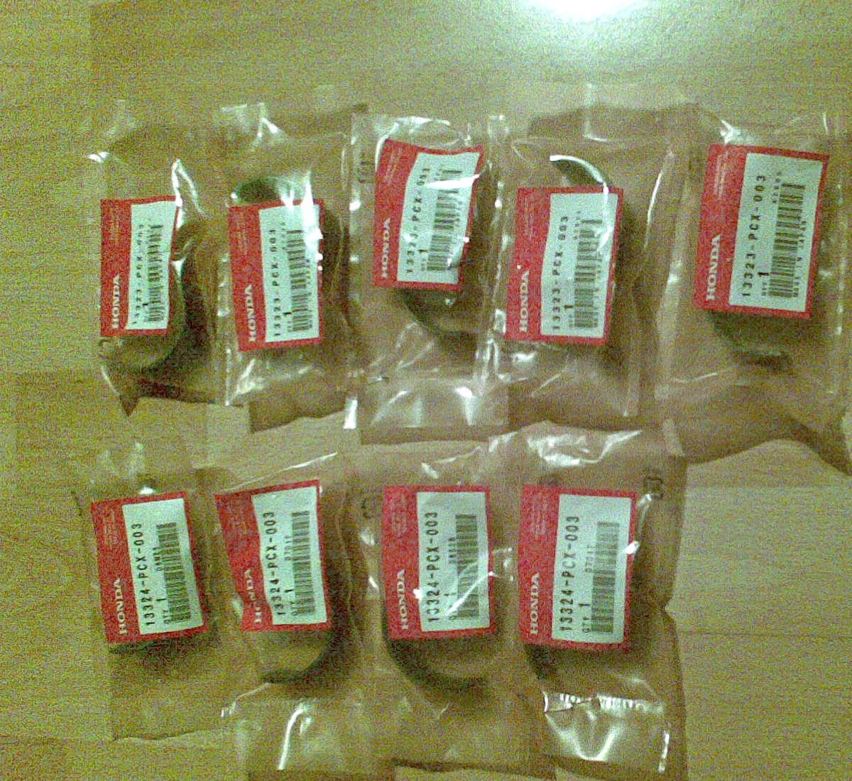

JUHU..........

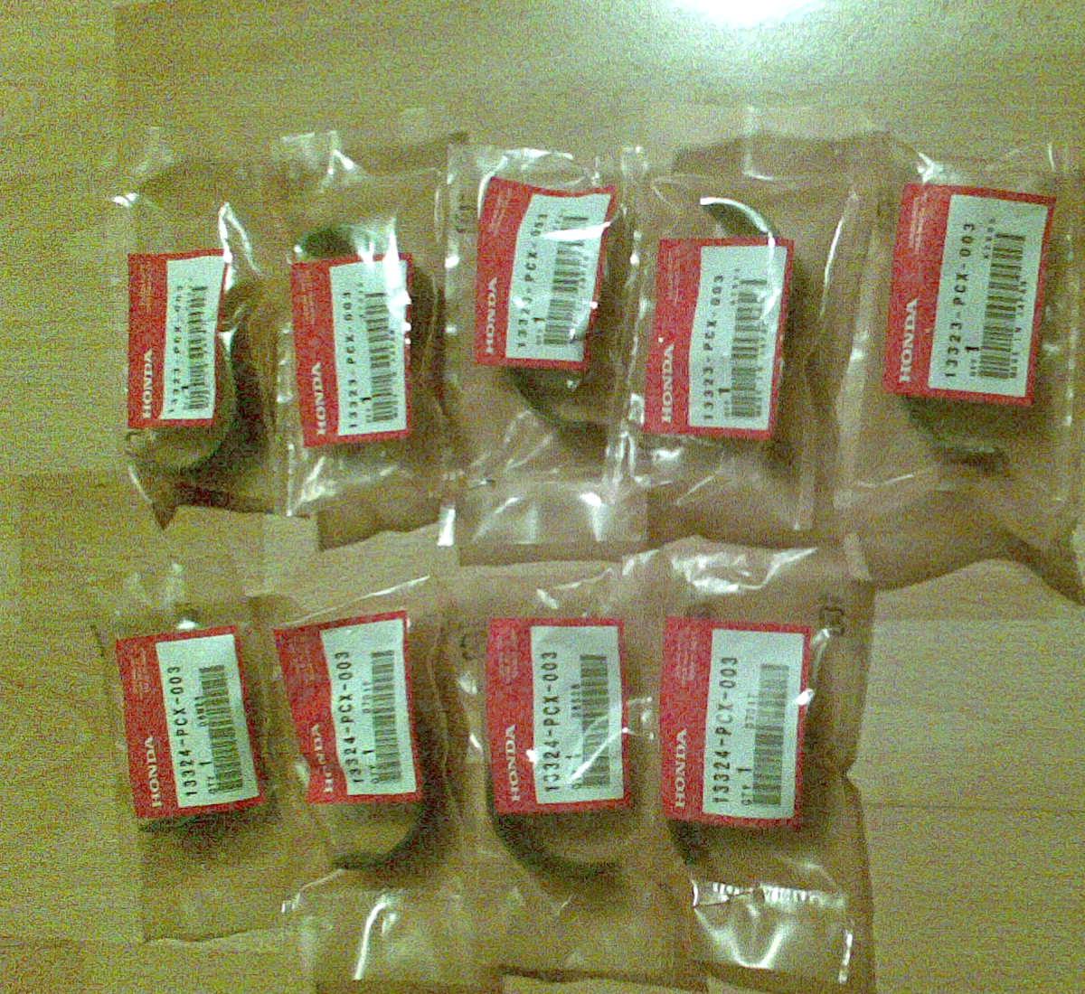

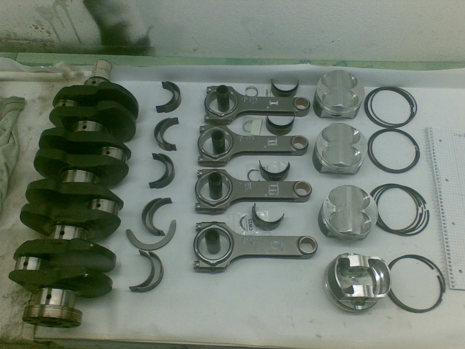

Die Lagerschalen sind da.....8)

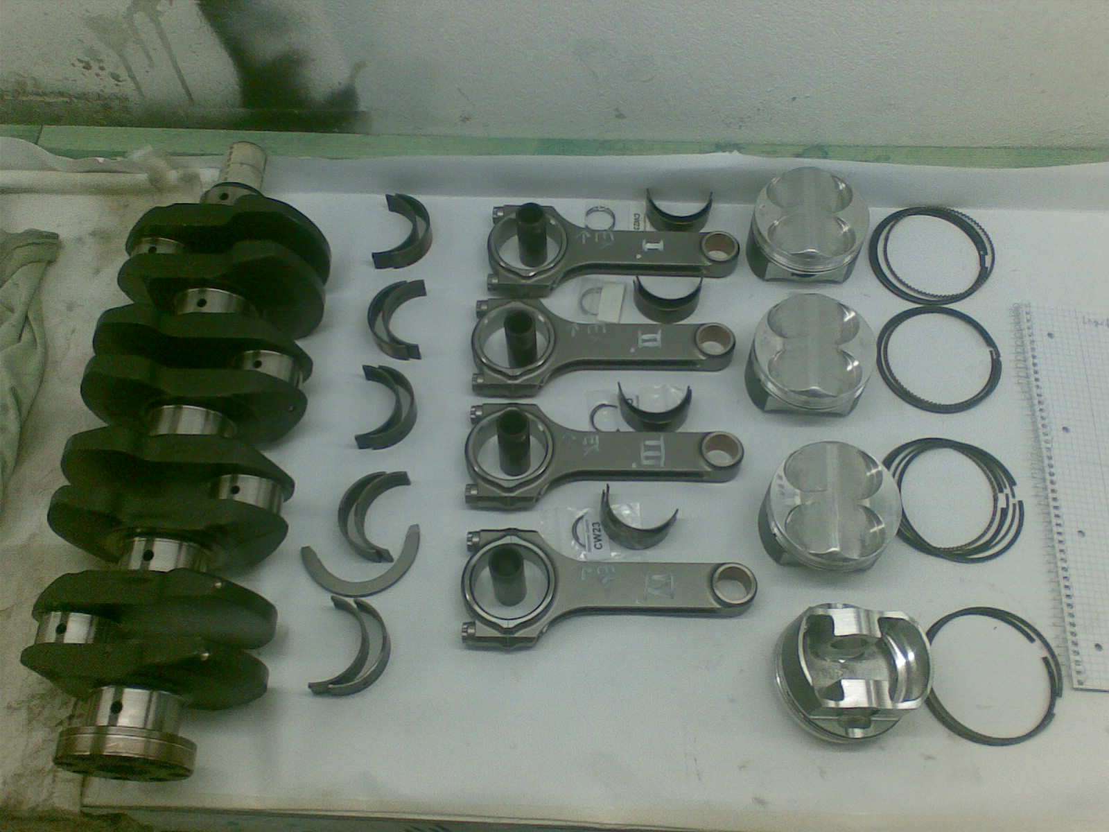

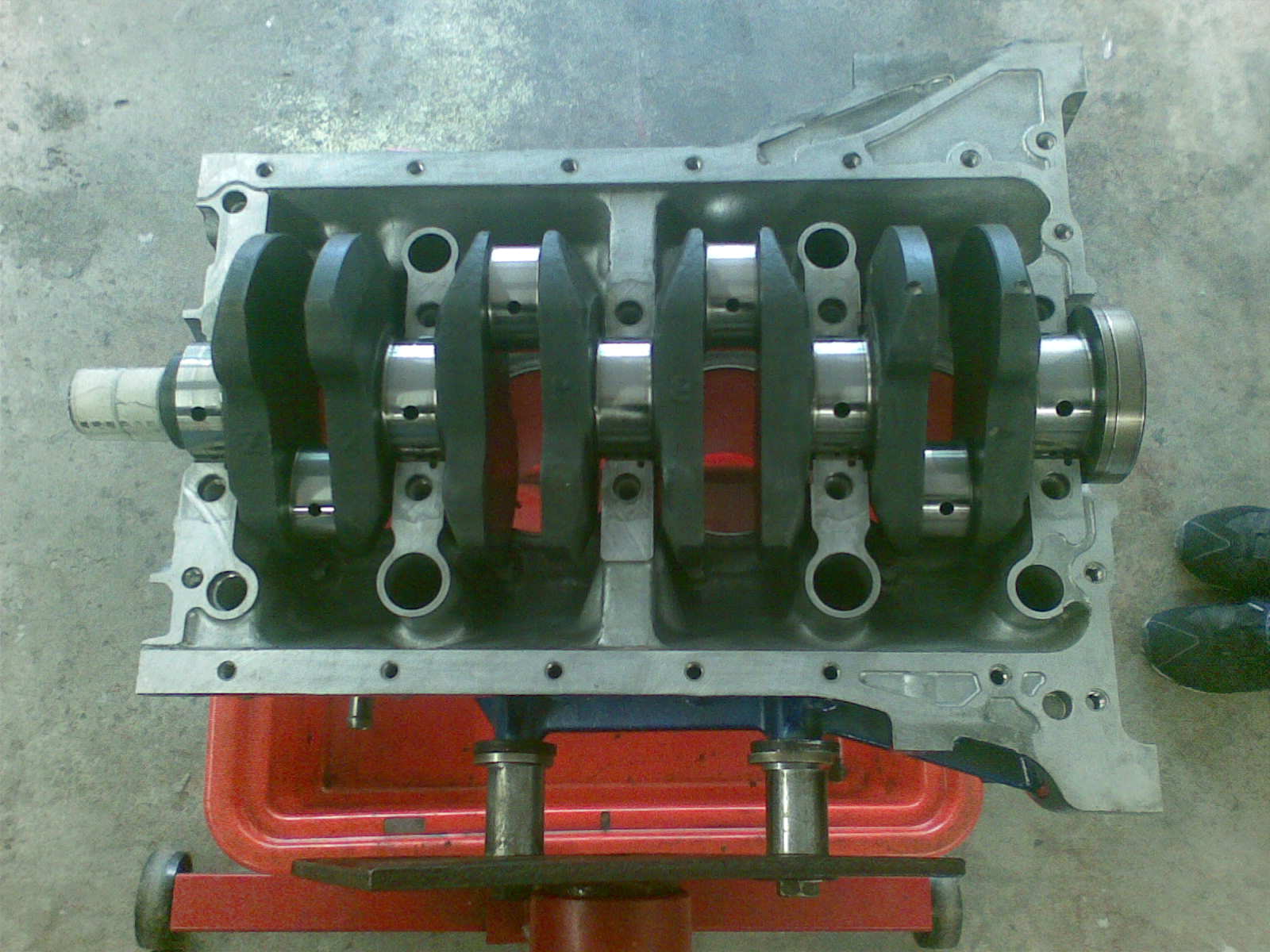

Hier mal ein paar Neue Fotos vom Zusammenbau....

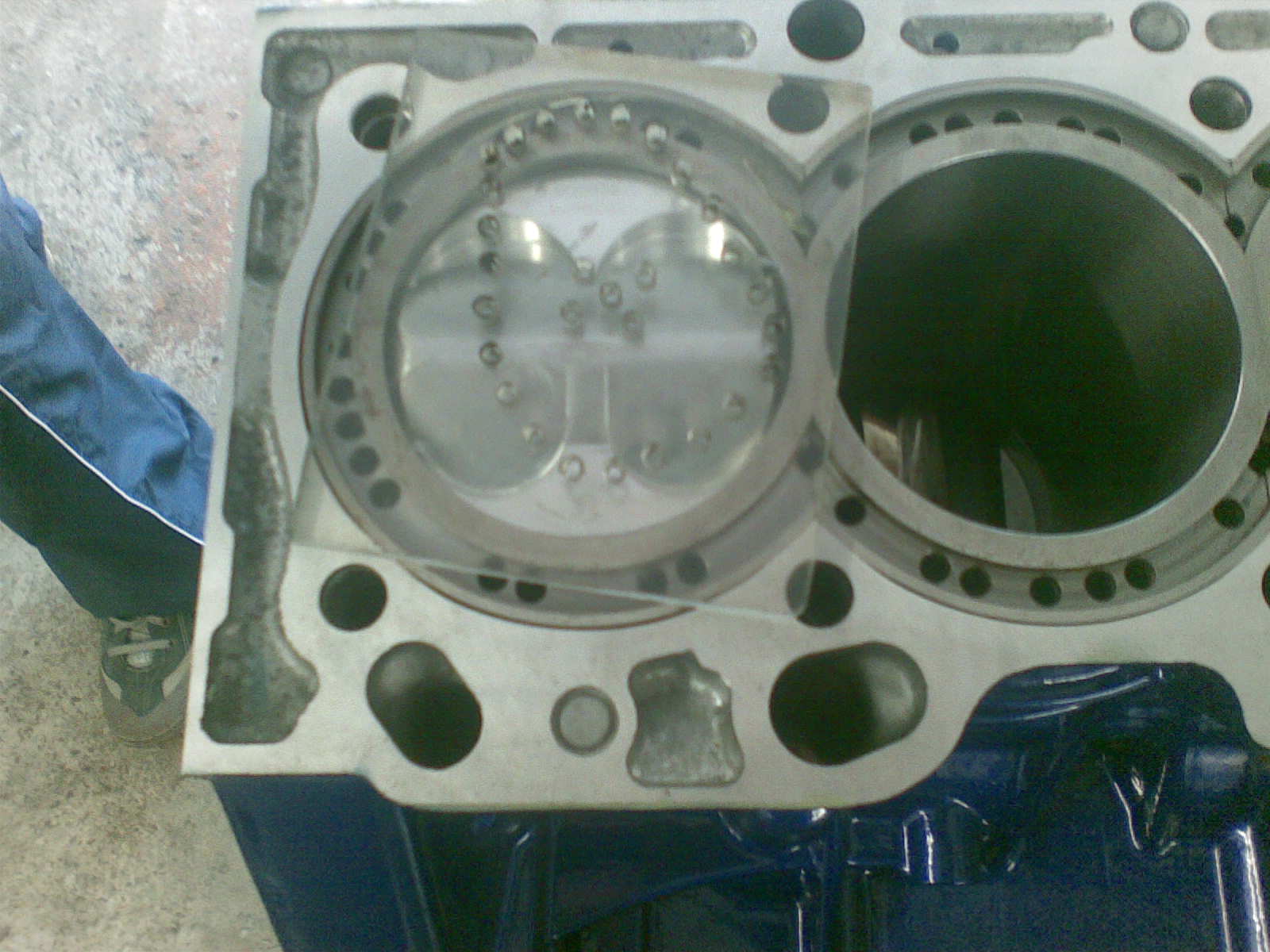

Welle Rein , und auslitern zur Verdichtungs errechnung...

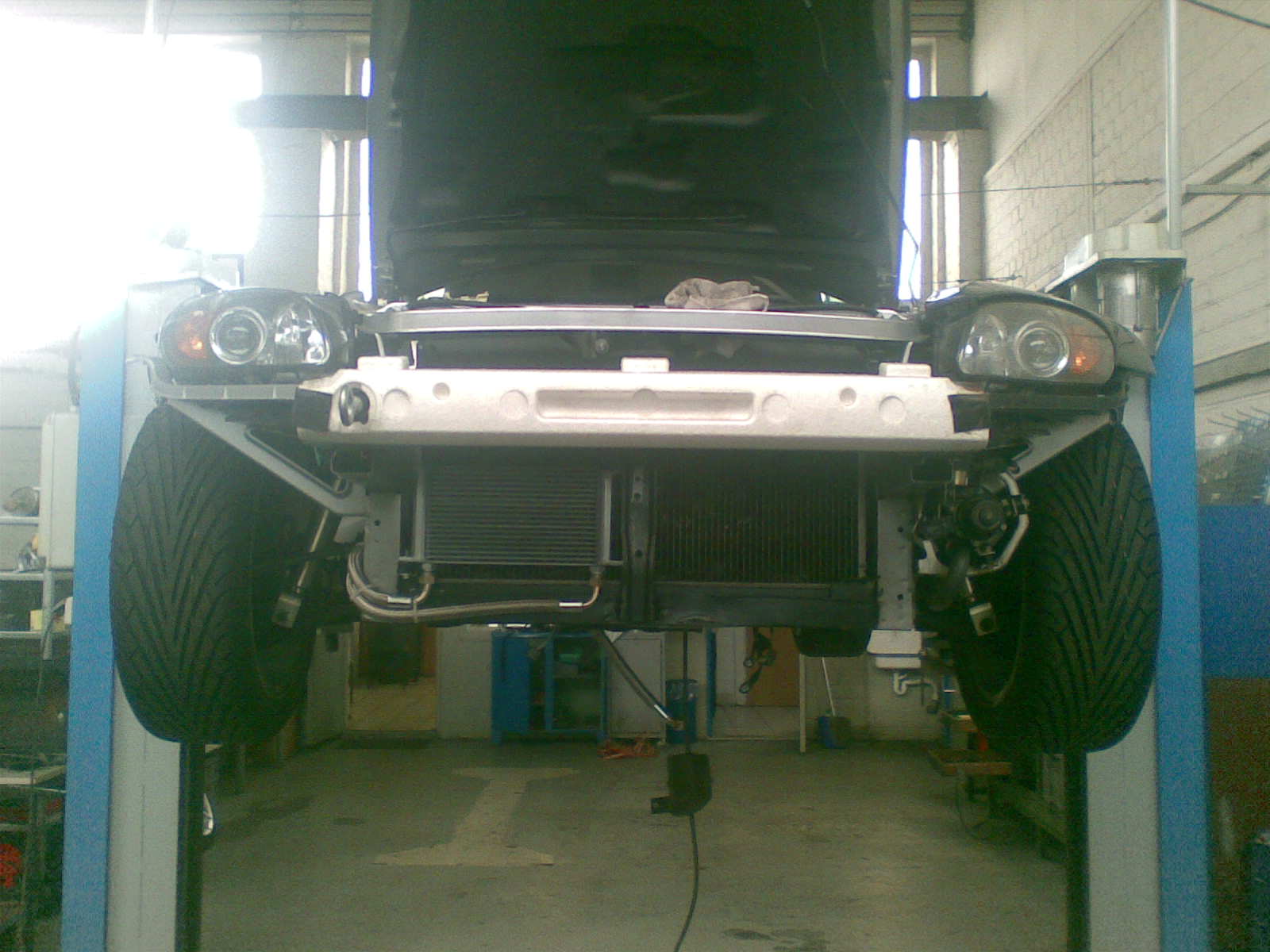

Gestern : Ölkühler mit stahlflexleitungen eingebaut

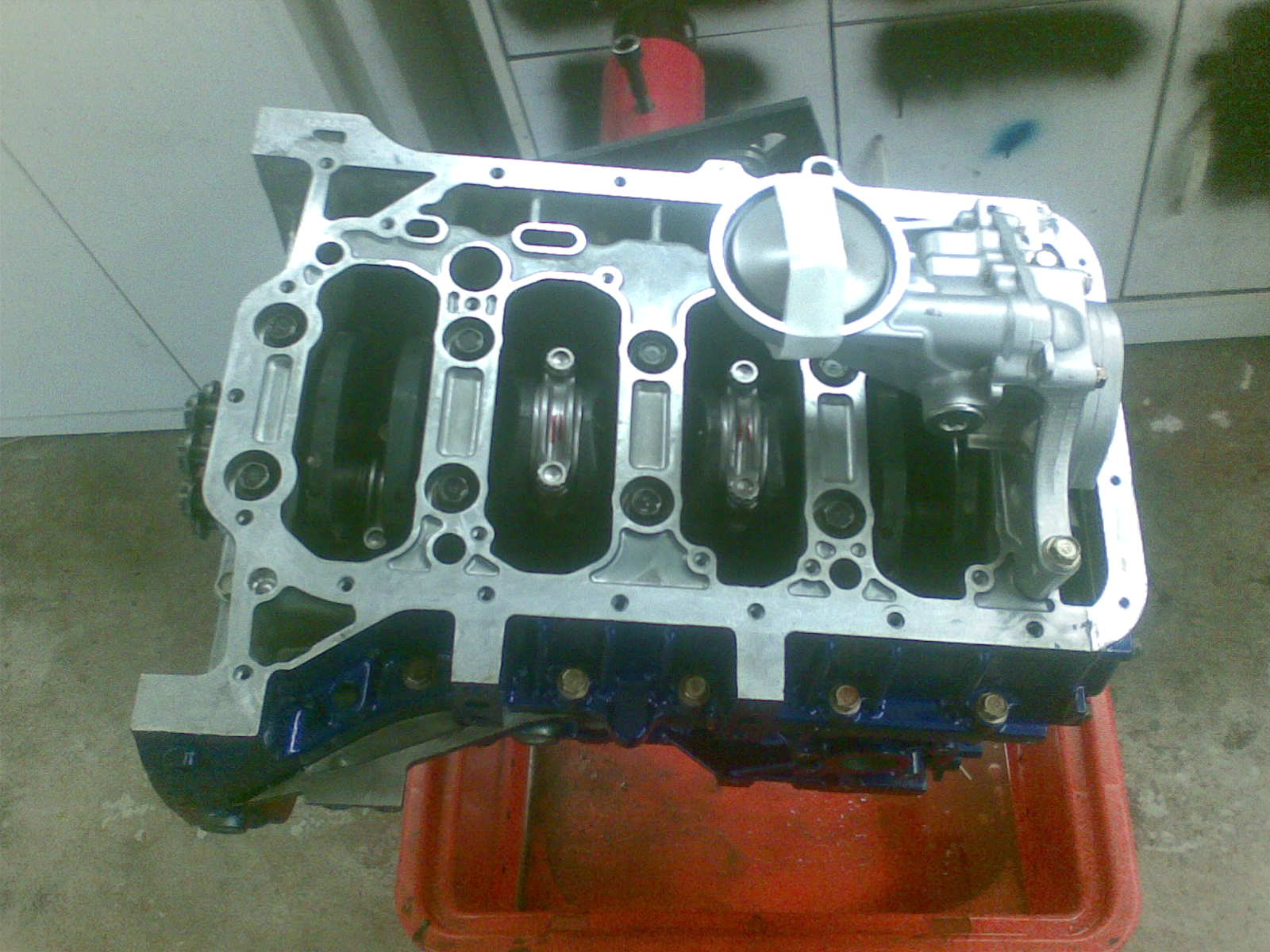

Block fertig gestellt zum einbau

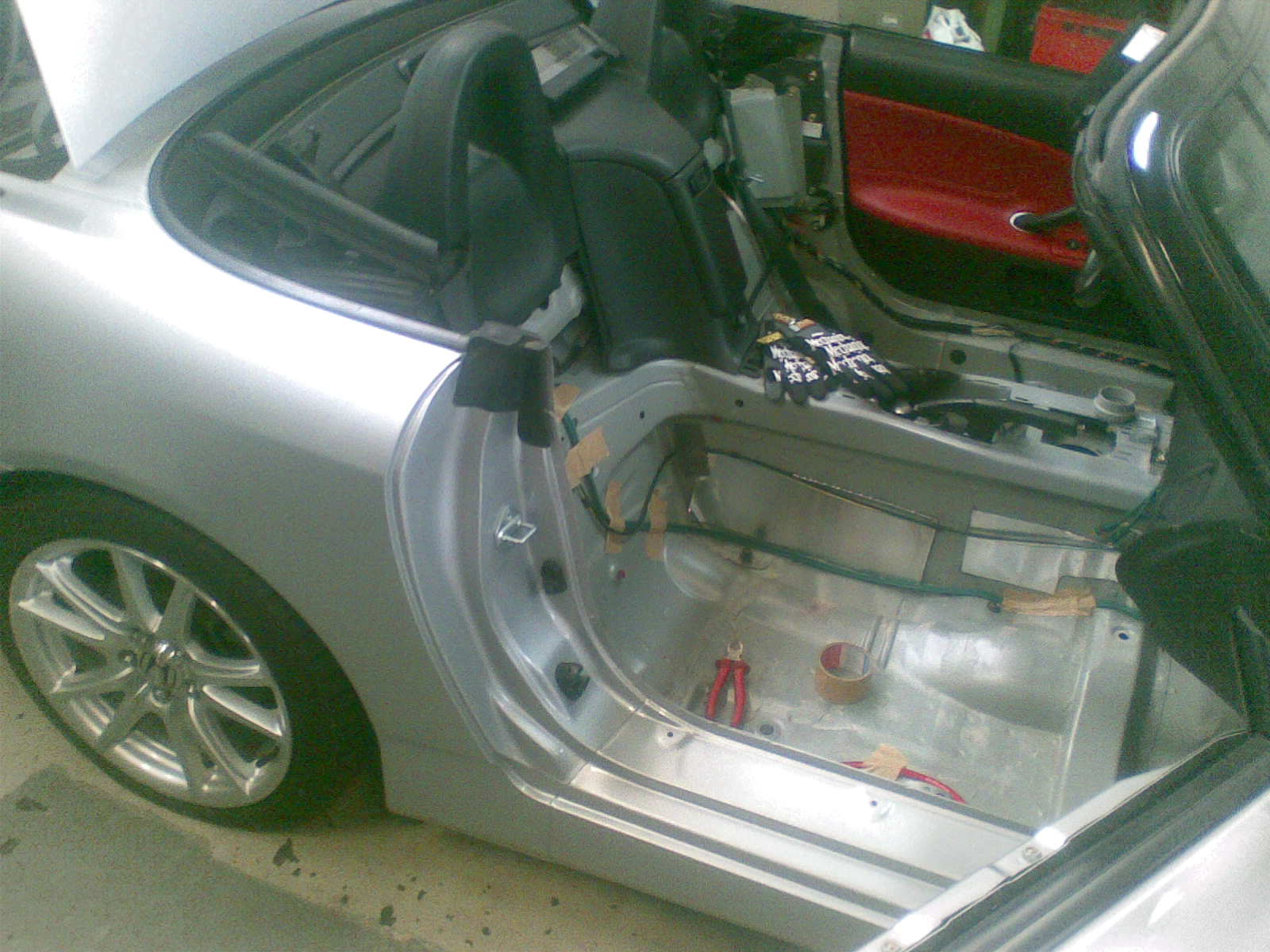

Teppiche ausgebaut ,da umbau auf Schwarz

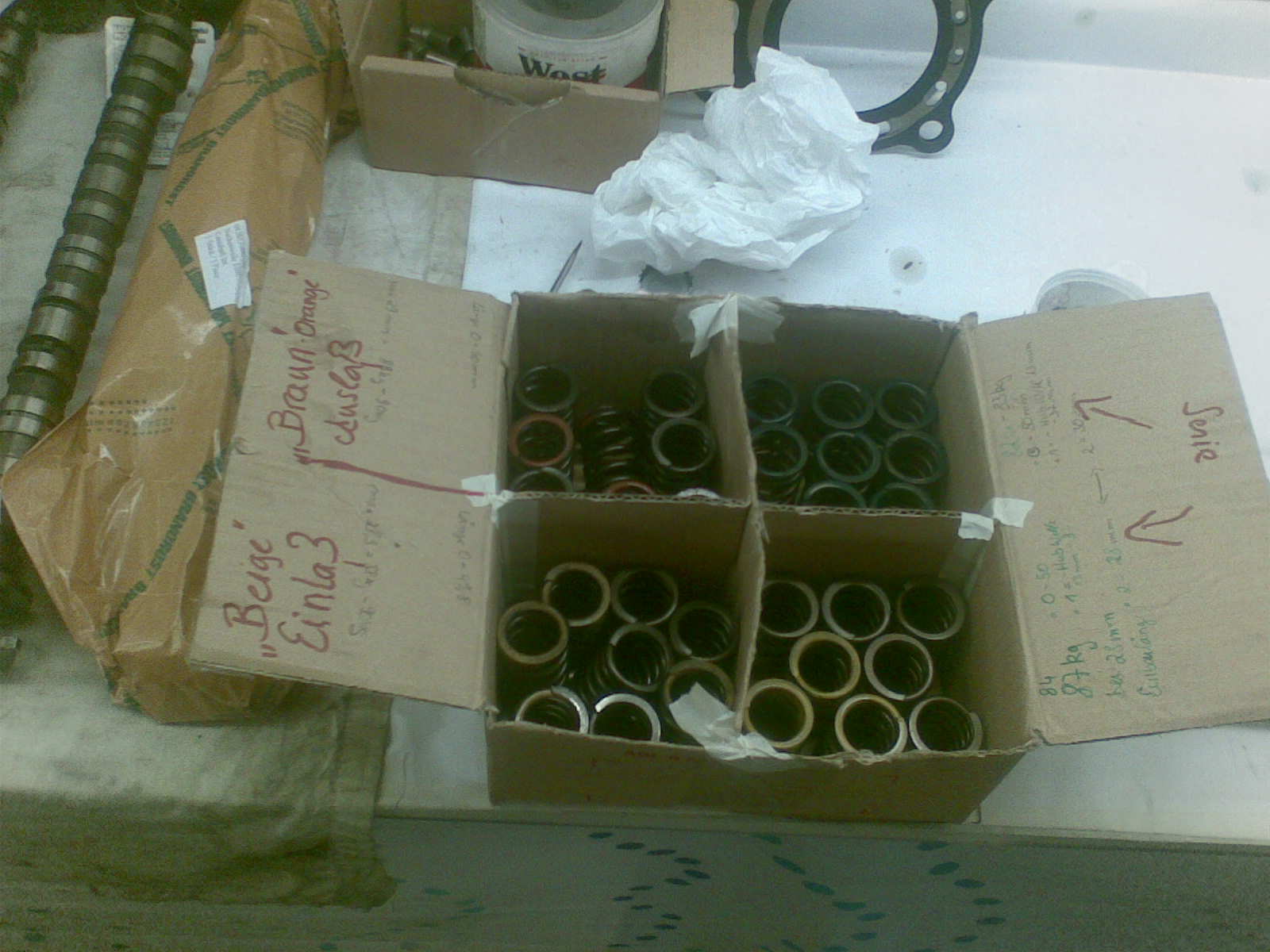

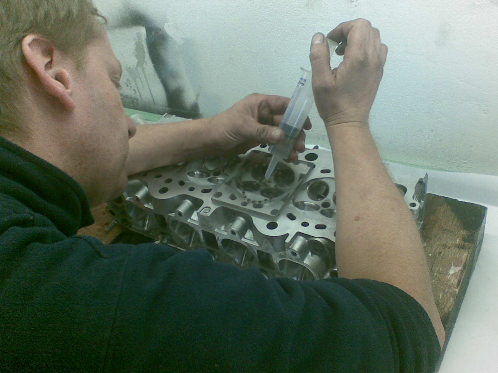

Ventilfedern gemessen

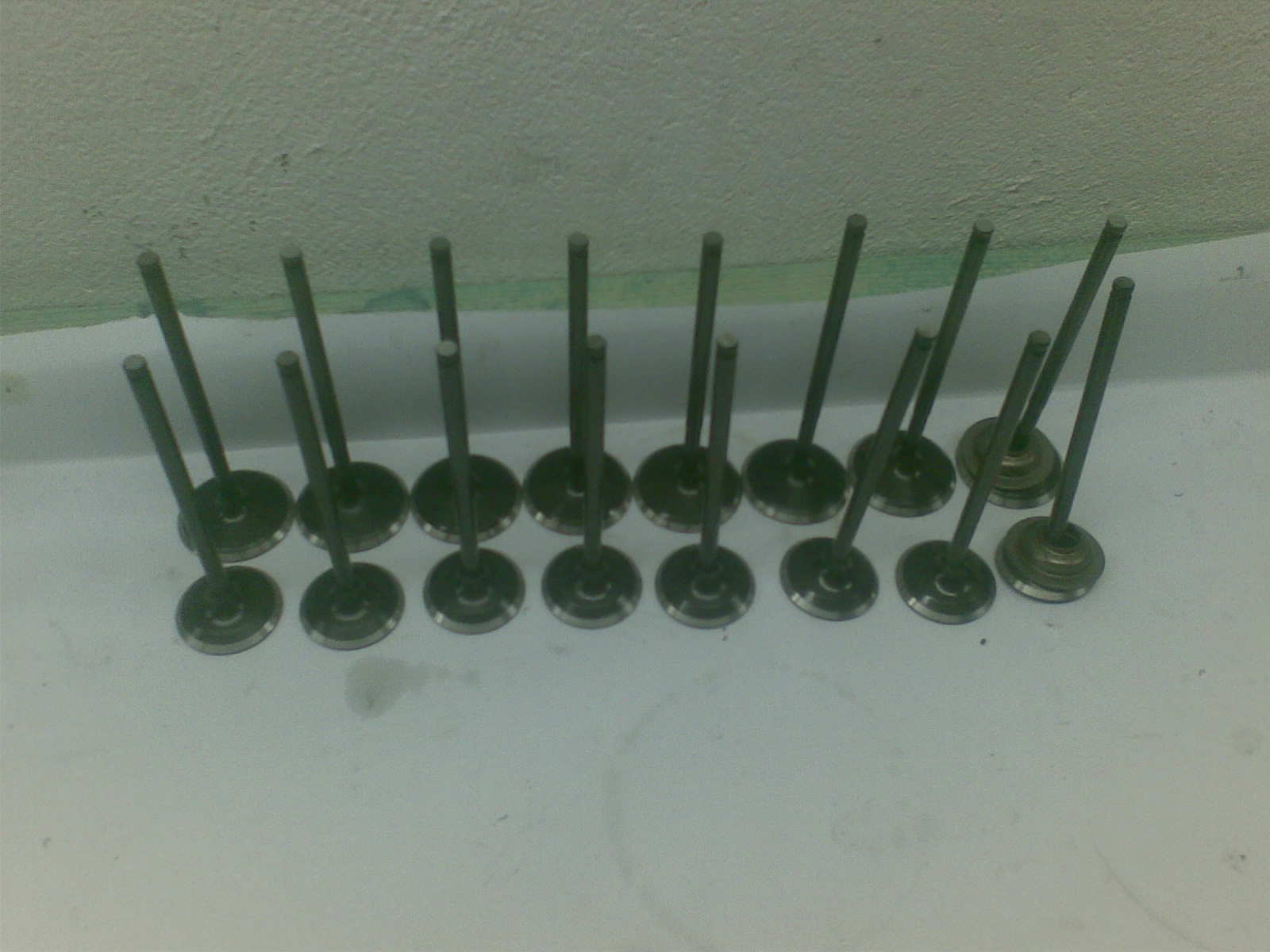

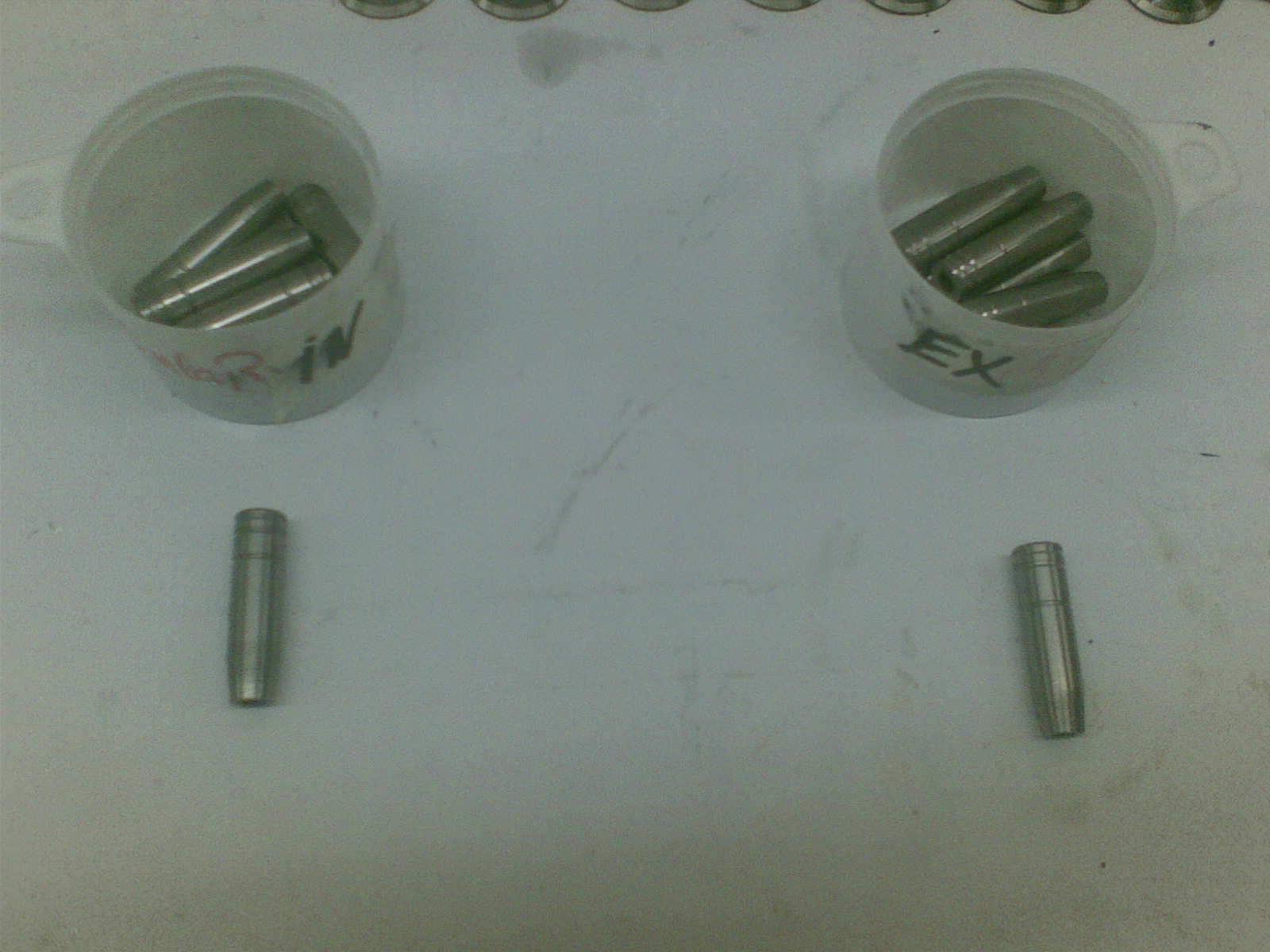

Ventilführungen Konisch angedreht (zwecks besserer Ströhmung in Zylinderkopf)
Schmiede Ventile ausgemessen

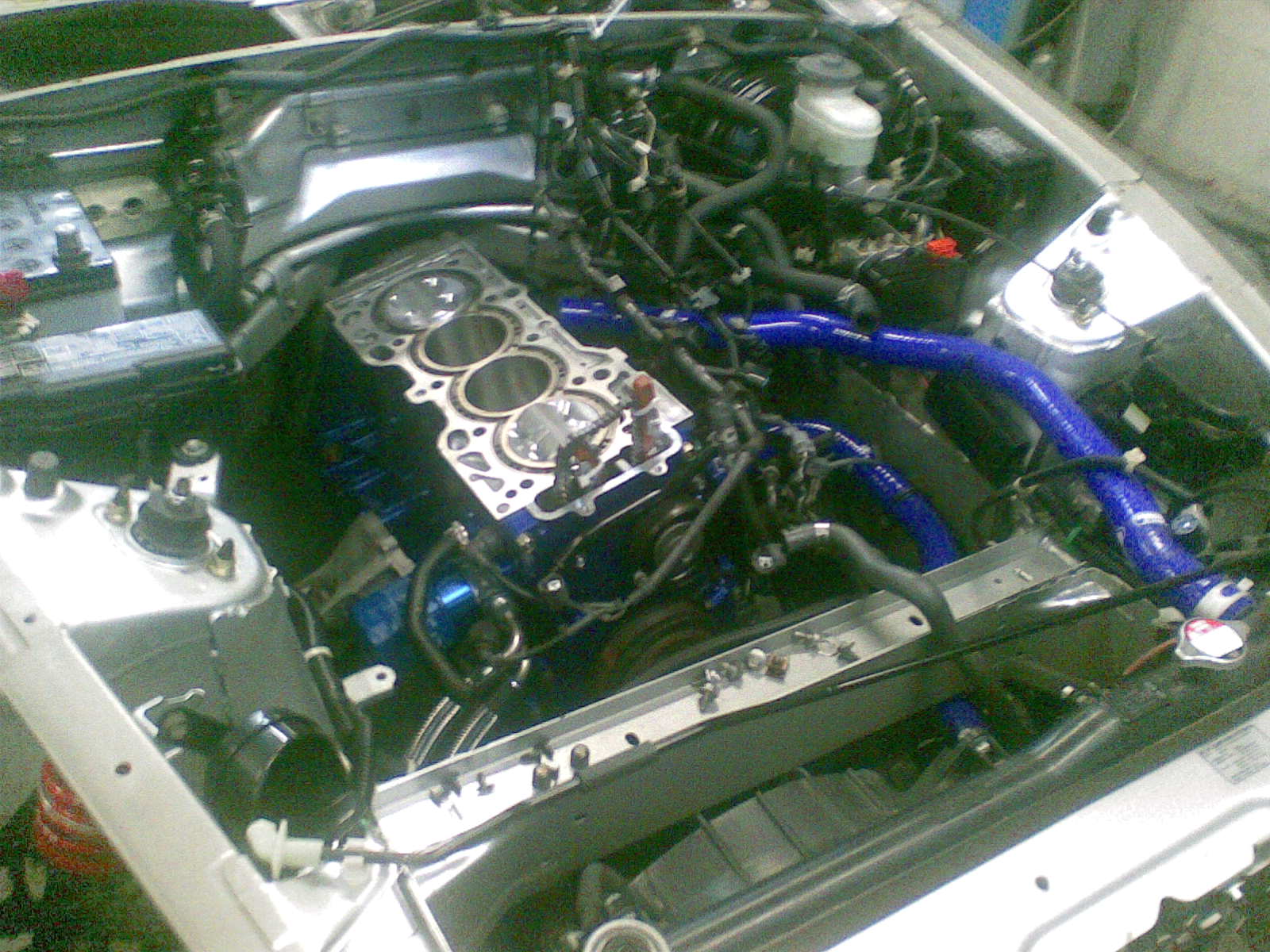

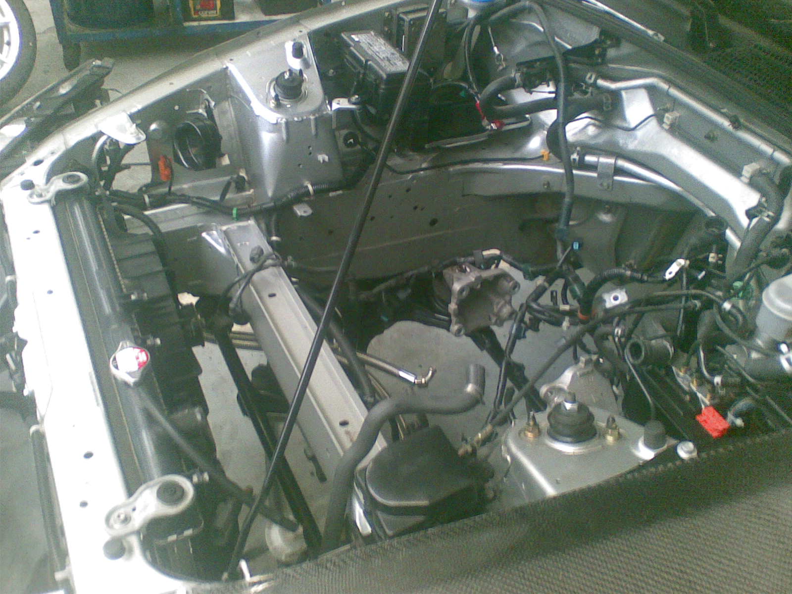

Motorraum gesäubert für motoreinbau Morgen..........

Es ist geschaft , der größte teil ist erledigt
Heute:
Kupplung dran
Getriebe drauf
Block mit Getriebe eingebaut
Getriebe öl gewechselt
Differential öl gewechselt
Ölkühler angeschlossen
Anlasser dran und angeklemmt
Kardanwelle angebaut
und viel kleinkram.............

Hallo rk renntechnik,
ich habe da mal ne Frage zum Ölkühler,
der kommt mir ein bisschen groß vor, auf dem Foto sieht es so aus als wäre es ca. halbe Wasserkühlergröße?
Und welchen Grund hat es, das Du die Zu- und Abgangsschläuschen von unten angeschlossen hast?
Hat das eventuell mit besserem Durchfluss zutun?
Welchen Voteil hat die Installation direkt vor dem Wasserkühler?
Bei einigen habe ich gesehen, das sie den Kühler weiter vorne, an der Lufteinlassöffnung an der Front angebracht haben?
Da ich mit dem Gedanken spiele mir auch einen Ölkühler einzubauen, würde das mich schon interessieren.
Gruß Horst
Hat das eventuell mit besserem Durchfluss zutun?Welchen Voteil hat die Installation direkt vor dem Wasserkühler?
Bei einigen habe ich gesehen, das sie den Kühler weiter vorne, an der Lufteinlassöffnung an der Front angebracht haben?Da ich mit dem Gedanken spiele mir auch einen Ölkühler einzubauen, würde das mich schon interessieren.
Gruß Horst
Hallo Horst , also es handelt sich hierbei um einen 19reihen Ölkühler der hier auf einem max. Getunten Motor läuft was immer noch zu klein sein könnte ,wird sich aber noch zeigen .
Die anschlüsse hängen deshalb nach unten damit das Öl immer abfließen kann ,der druck der ölpumpe drückt es von alleine durch denn kühler obwohl ich denn Öldruck bei mir erhöht habe .
Die installation vor dem wassetkühler hat zufolge das der kühler nicht hinter den wasserkühler zu montieren war ,da auf der anderen seite in gleicher höhe der Lüfter sitzt .

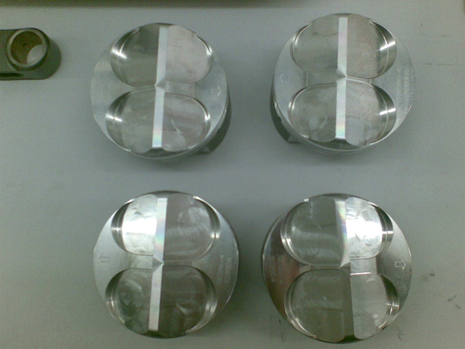

Ach hier noch ein paar Daten zum Kurbeltrieb :
Kolben Original mit Bolzen 466g
Schmiede Kolben mit Bolzen 432g = macht 34g Leichter
Original Pleuel mit Schrauben 642g
Carrillo H-Schaftmit schrauben 592g = macht 50g Leichter
Das bedeutet mein Kurbeltrieb ist Pro Zylinder um 84g Leichter geworden ![]()
Ach ich vergas , die Schwungscheibe muste auch noch 3,3Kg Federn lassen .:]
