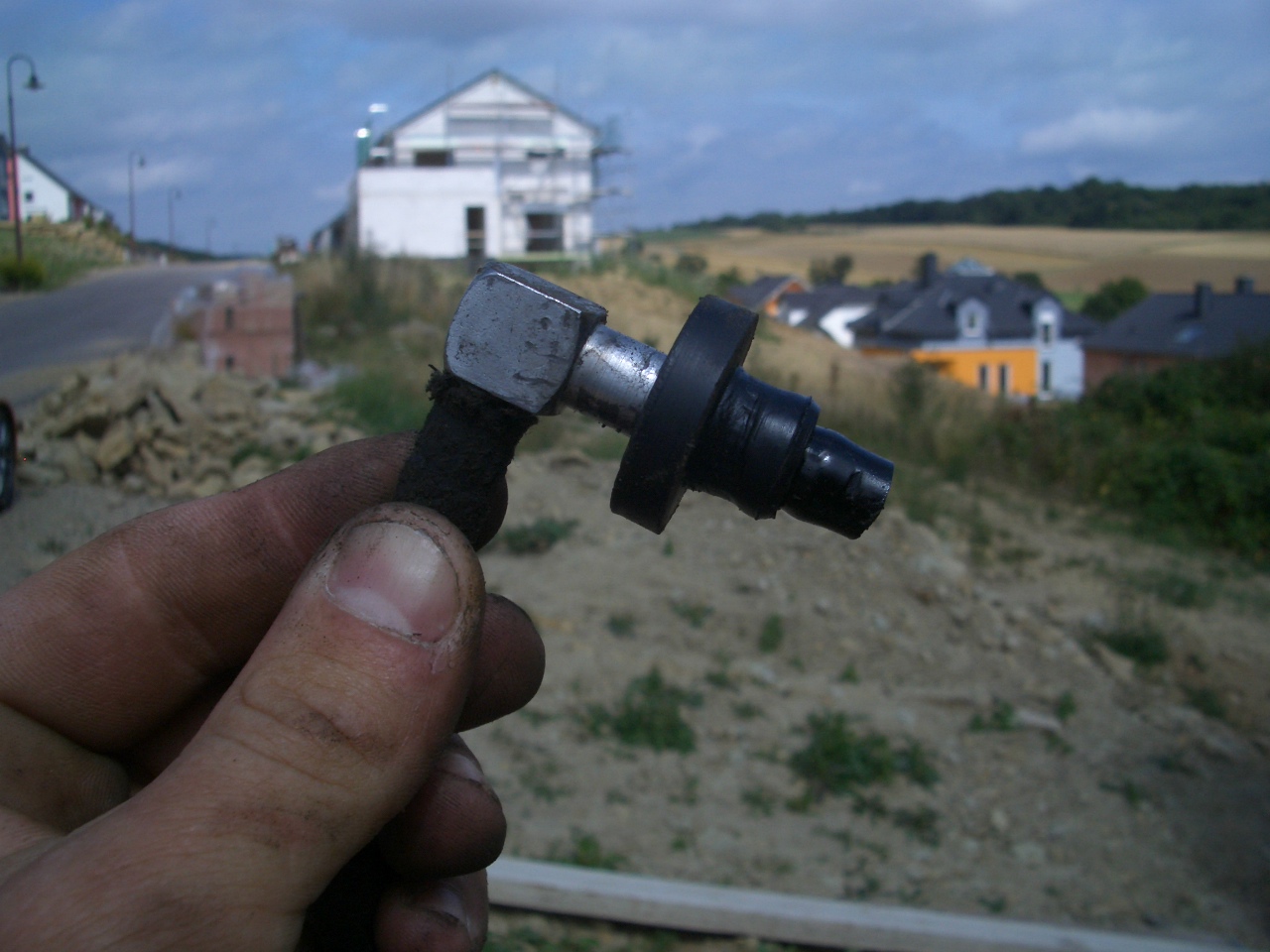

    Im Skidsteerforum meinten se der Saugstutzen im Tank waere abgebrochen...mal kucken wnn ich Zeit hab.

    ich hatte schon den fall da war soviel dreck im tank . dass dieses steigrohr (saugstutzen ) im tank . komplett zu war mit schmutz . hatte ich aber nur einmal . war ein uralter stapler .

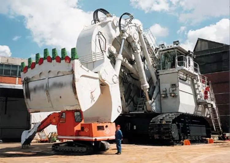

  • :Döl die gewinnen mit diesen maschinen öl .aus ölsand in kanada .
    rh 400 von orenstein & koppel ca 45 m³ schaufel

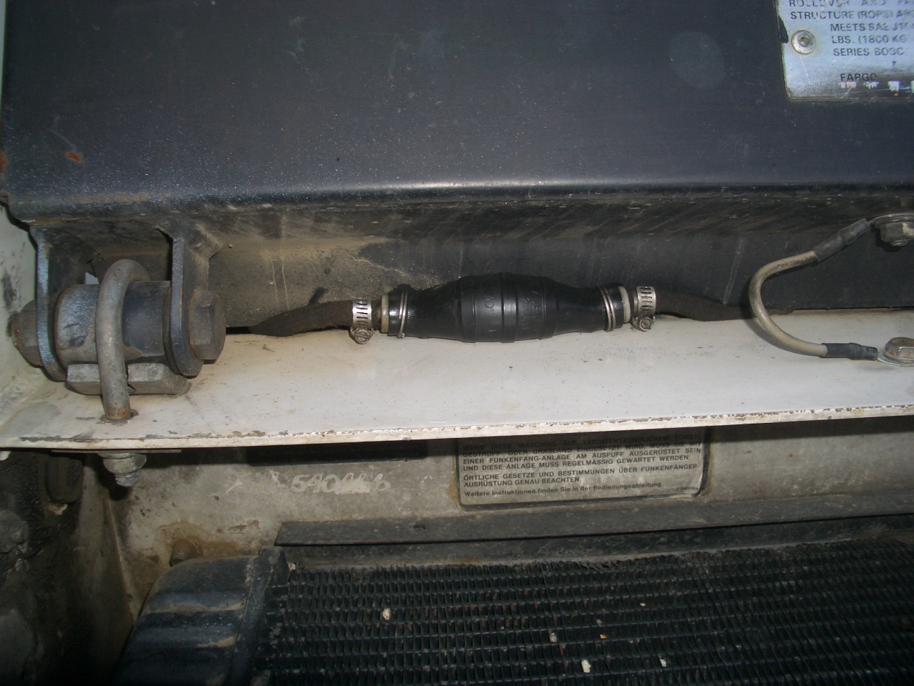

  • Also nochmal Kabine abschrauben, Stecker loesen, Motorklappe oeffnen.
    Balg freilegen, KIabine wieder drauf, Stcker wieder ran,Kabine wieder festschrauben...

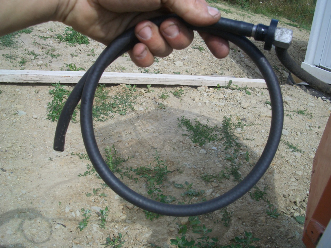

    steigrohr gebrochen .
    hast du den schlauch bis zum tankboden verlegt ?
