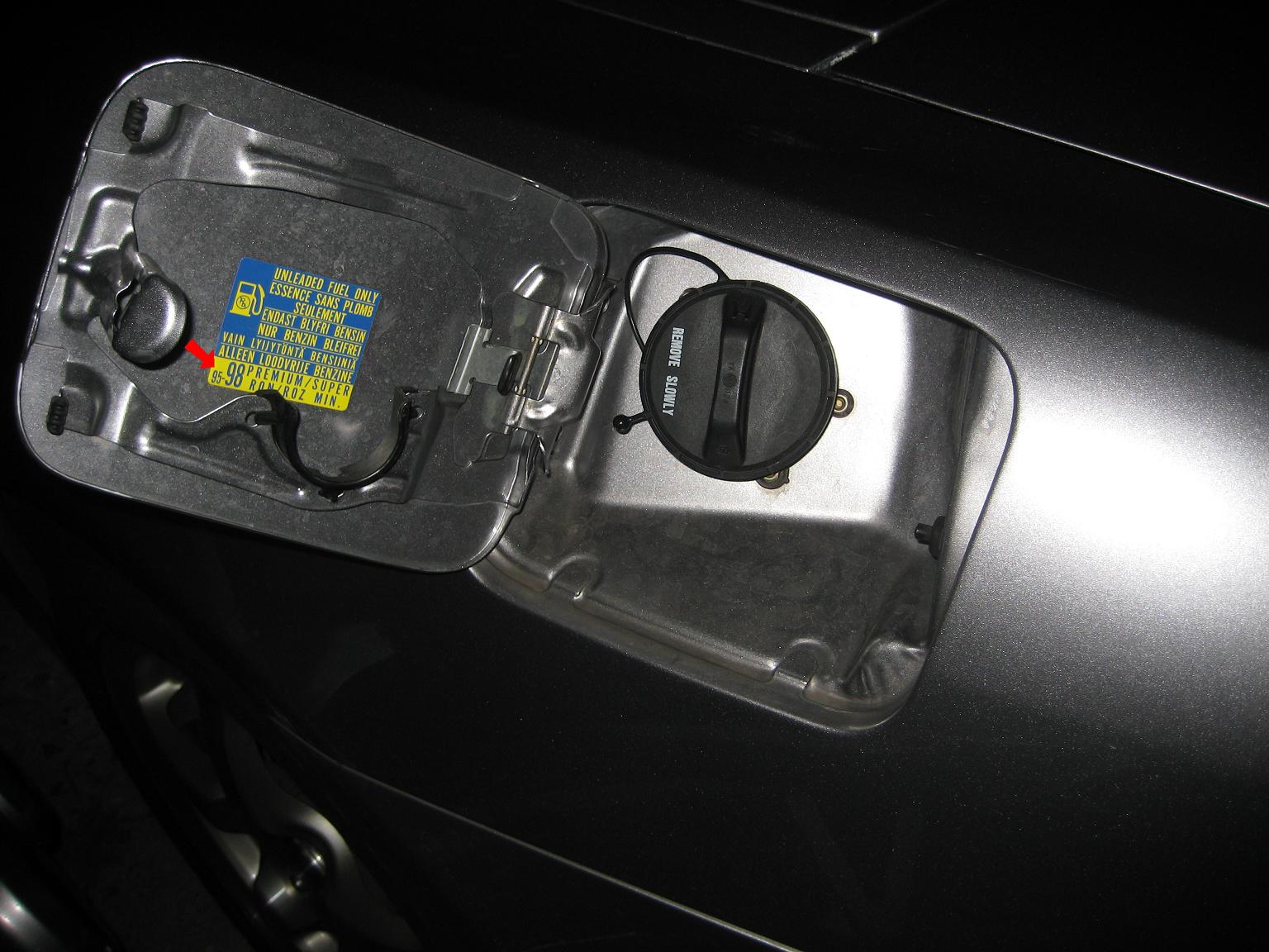

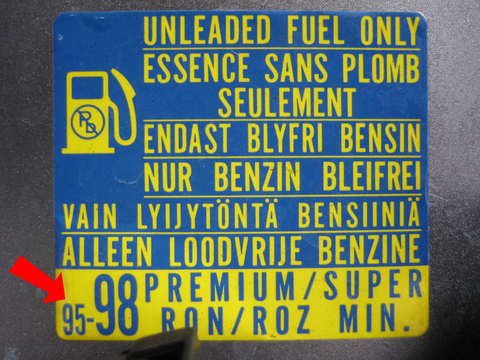

  • So, ich hab grad nochmal bei meinem S die Innenseite des Tankdeckels fotografiert.
    Bitteschön (siehe roter Pfeil):
    Noch irgendwelche Fragen oder Anmerkungen???  :twisted: ;)
    Grundsätzlich tanke ich immer Super Plus.
    Und wenn ich mal unvermeidbarerweise an 'ner bestimmten Tankstelle bin wo es kein Super Plus gibt, tanke ich Super.
    Und ferrdich is... 8)
