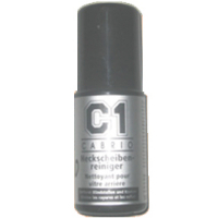

Heckscheibe polieren: ATU C1 oder BMW?
  • Moinsen!
    Ja, ich hab die Suche benutzt! ;) Aber nichts gefunden was nun besser ist. :roll:
    Welche Erfahrungen habt Ihr mit beidem gemacht? Insbesondere zur Anwendung und Resultat. Und vor allem, was kostet das Zeug denn überhaupt? Gibts zwischenzeitlich vielleicht noch was besseres?

  • Also ich kenne Praxismäßig nur das C1 war immer super zufrieden.
    Wenn du ein ausgebautes verdeck hast dann nimm ne Poliermaschine erleichtert die arbeit ungemein.

  • Hmmm, hab grad geschrubbelt wie 'n Blöder und bin vom Resultat sehr ernüchtert. :roll: Die Microkatzer von Waschanlagen und dergleichen sind weitestgehend besser geworden und im Ganzen ist die Scheibe wesentlich "durchsichtiger" geworden. Allerdings sind Schrammen kein Stück rausgegangen. Wie auch, dem Zeug fehlen komplett die Schleifpartikel. Es ist eher wie eine dickere Milch. Um die paar heftigeren Schrammen rauszubekommen bedarf es wohl schon etwas härteren Geschützen. Ich werd's mal mit Lackreiniger für verwitterte Lacke probieren und wenn das auch nichts hilft, dann ganz vorsichtig mit Schleifpaste. :nod:
  • Das klingt aber gar nicht gut - hab mir nämlich auch das C1 besorgt und wollte nächste Woche mal loslegen...
    Komisch - bis jetzt waren vom C1 eigentlich alle begeistert... :?

    hab letztens meine heckscheibe mit dem C1 mittel poliert....tolles ergebnis nur hält die freude nicht lang.
    jetzt meine frage: kann man die kunststoff heckscheibe irgendwie konservieren/beschichten das sich nicht so schnell flecken bild oder besser gesagt sie einfach zu entfernen sind, zb nur mit klaren wasser usw.
