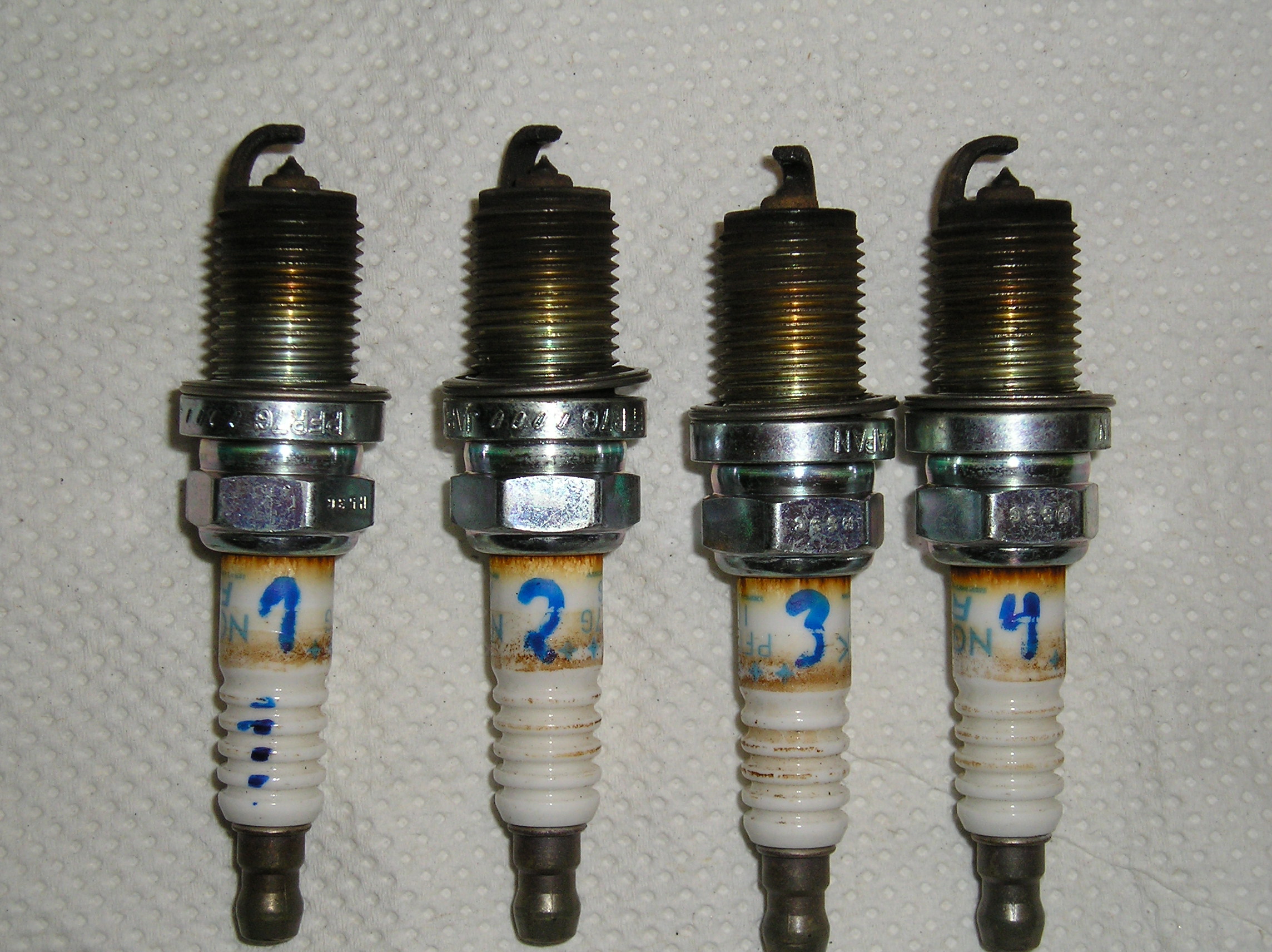

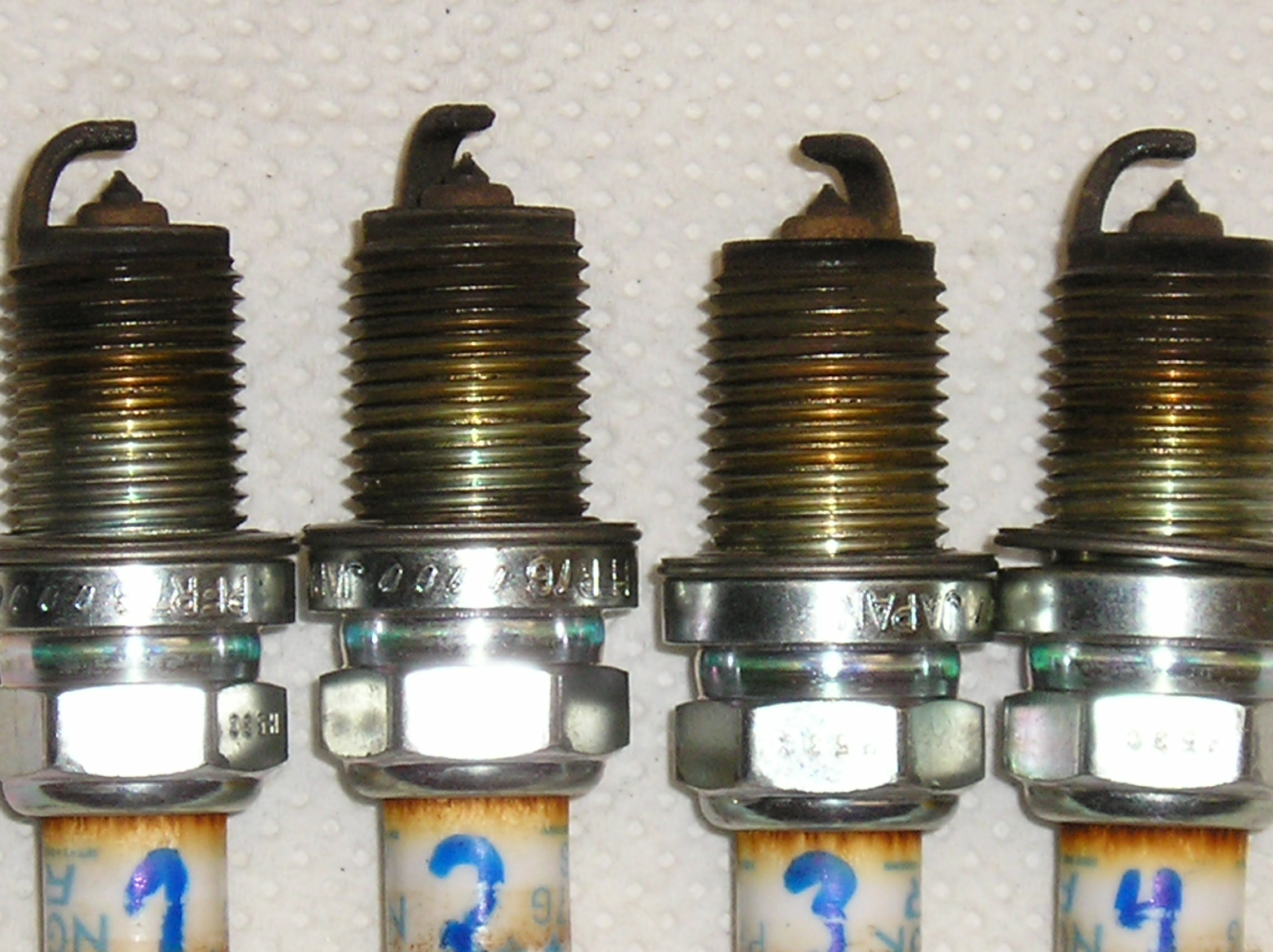

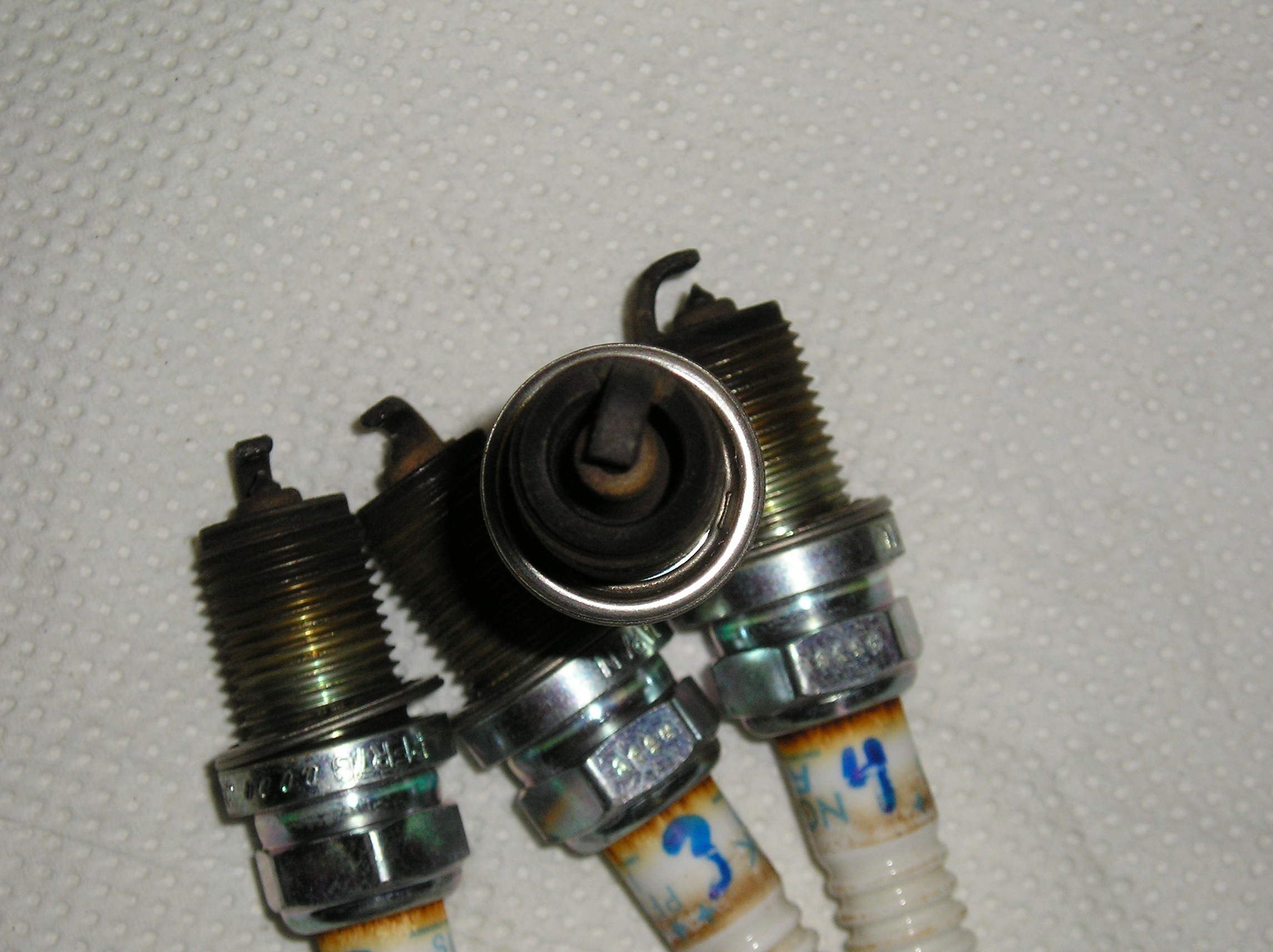

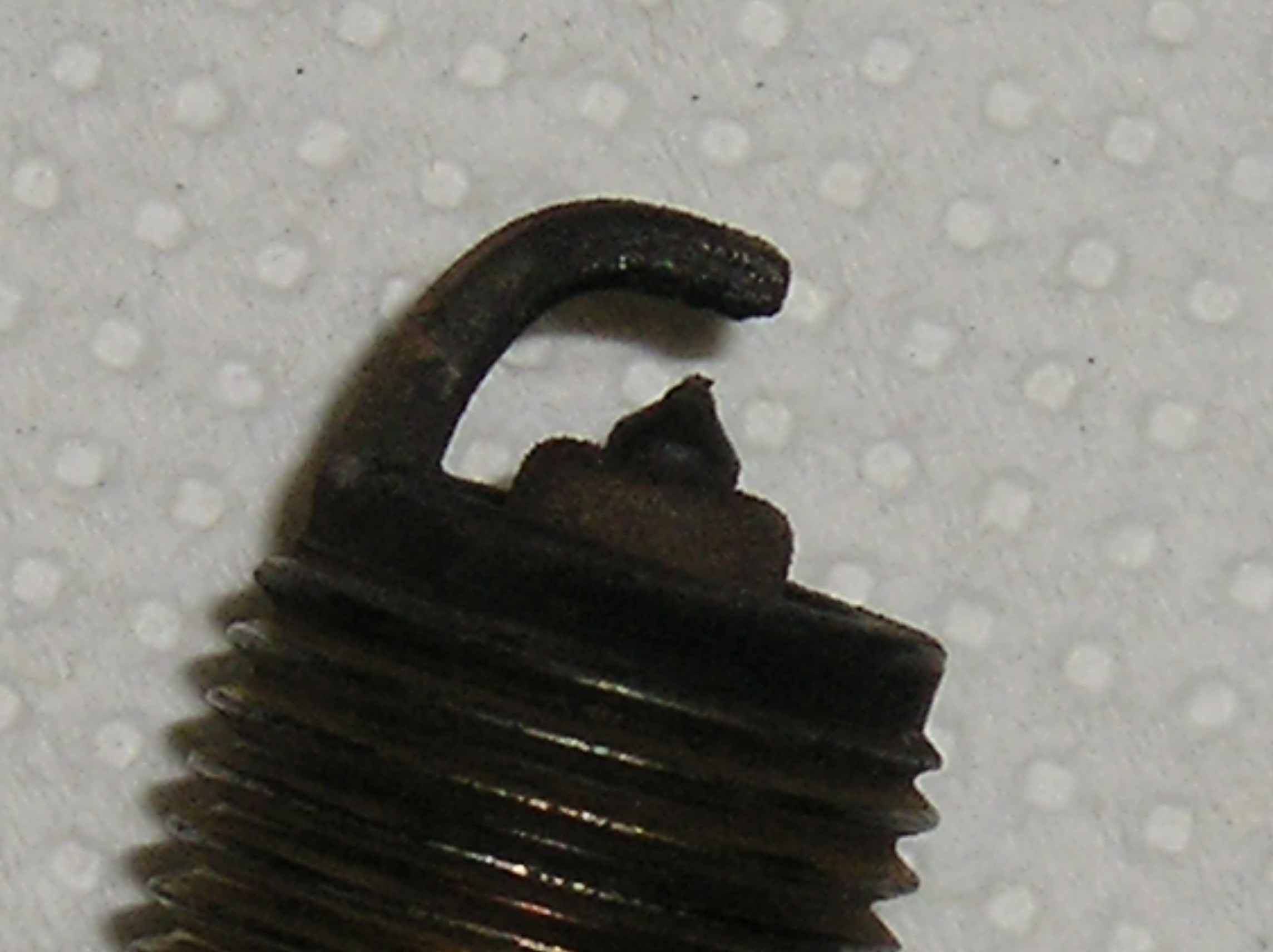

  • Ich habe heute mal meine Zündkerzen nach 70000 km erneuert
    Vorher nachher .Man meint die sind am ende .
    Elektodenabstand gemessen 1,1 mm im Soll
    Kerzenbild finde ich ganz ok .Ah bissel fett vielleicht .
    Glaube die 20000 km bis zum Wechselintervall von 90000 km hätten die auch noch gehalten .
    Was solls jetzt sind neue drin :)

    Andy die letzten 1000 km war weniger mit vtec .Wenn er mal am We bewegt wurde und paar Km abgespult wurden war auch vtec dabei .Schätze mal so 20 -30 %
    Fragst du wegen dem Kerzenbild ?
    Alle 20000 km 8o Woher beziehst du die Kerzen :_?
    Honda Deutschland Ruft glaube ich ca 20 € netto pro Kerze auf .
  • Ja weil der S doch meistens obenrum etwas mager läuft. ;) Aber kerzenbild sieht gut aus :nod:
    Ich kenne den Honda preis. :lol: Der ist ja mehr als unverschähmt. Ich beziehe meine aus England da gibts alle 4 inkl versand für um die 50€. :thumbup:
    Ich wechsel bei mir so oft da das auto ja schon ne große belastung mitmacht. Ich glaube zwar nicht daran das die kerzen nach 20tkm kaputt sind aber ist einfach ne kopfsache. ^^
    Ich wechsel auch zwei mal im Jahr Öl. ;)

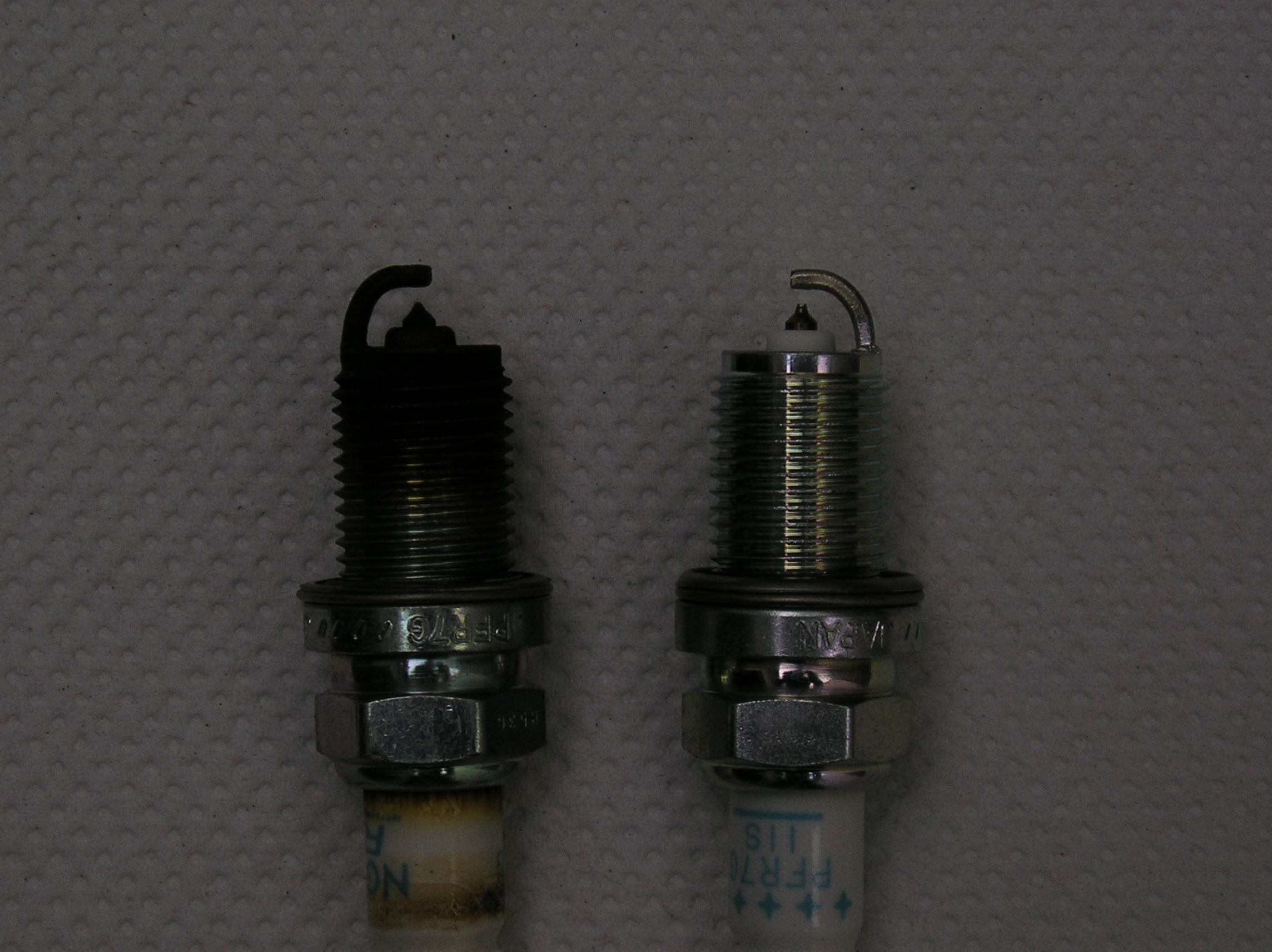

  • finde die schon ziemlich arg dunkel.
    meine waren sehr hell, hellgrau bis weiß.
    so in etwa: sehr sauber, keine ablagerungen
    [Blockierte Grafik: http://www.loaditup.de/files/389404.jpg]
    mein motorenprof und die bosch-homepage (find den link nicht mehr)
    sagt, dass dieses bild genau richtig ist.
    war auch erst bisschen erschrocken, weil ich vom roller (2takter)
    immer eine rehbraune farbe im kopf habe.
    aber 4takter haben ja ein anderes kerzenbild.
    also normal ist das wie bei dir glaub eher net oder was meinen die
    anderen, die ihre kerzen schon gesichtet haben? :P

  • Andy das mit dem öl ist Verständlich bei deiner Mehrbelastung ;) mit dem s2000 ;) :thumbup:
    Ich hatte mir über igors Sos bestellung paar oem Teile bestellt .Schon pervers teile in den Staaten zu ordern und dann immer noch günstiger mit Versand wie die Honda Deutschland preise .
    Dome könnte wirklich daran liegen das er zu wenig auf die ohren vtec bekam .
    Finde mein Kerzenbild nicht Besorgnis erregend
  • im vtec läuft der motor doch gesteuert, nicht geregelt, d.h. fester lambda-wert, der auf jeden fall unter 1 liegt und somit fetter.

  • also ich würde meinen fahrstil als human bezeichnen.
    ich fahre zwar gern mal flott auf der landstraße,
    jedoch bin ich nie längere zeit am stück im vtec unterwegs (wie es
    auf der AB der fall ist)
    also müssten meine kerzen auch ähnlich wie Alex' ausschauen.
    sie sind jedoch ganz anders, eben deutlich heller.
    ist halt immer die frage, "wer" bzw. "was" recht hat mit dem kerzenbild.
    manche leute sagen, hell bis weiß ist mager (auch beim 4-takter)
    andere wiederrum, dass hellgrau bis weißlich optimal ist.
    der krasse unterschied zwischen den kerzenbildern ist halt merkwürdig.
    sonst würde ich einfach sagen: wenn der motor problemlos läuft,
    passt das schon

  • sehen doch gut aus :thumbup:
    Würde es nicht Sinn machen ein paar Kilometer im VTEC Modus zu fahren - schnell anhalten und dann die Kerzen raus? Ist sicher etwas umständlich vom Handling :roll:
    Der Teillastbereich verfälscht doch das Kerzenbild, wichtiger wäre mir der Vollgasbereich :nod: :D - so hab ich das zu Vergaser und Zweitaktzeiten immer gehandhabt.
