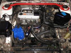

  • Hallo Jan ,bei diesem Motor (2,0L 115 PS ) Typ 35i Facelift handelt es sich meistens um die sogenante LEERLAUF Zigarre es ist die Weisse makierung auf dem Bild ,sie ist zuständig für das LEERLAUF verhalten .
    Überprüfe mal wenn du den Motor Startest ob sie Wiebriert oder was sie macht . ;)
