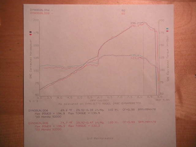

Wenn man es wirklich genau wissen will, müßte man natürlich einen vorher/nachher Dyno Run machen. Gibt aber einige im Netz.

Ich würde sogar behaupten dass ein neuer Fächerkrümmer + Auspuffanlage kaum was bringt. Auch nicht wenn die vom selben Hersteller sind. Vielleicht gewinnt man knapp 10PS. Aber wer das dann noch spürt macht sich selbst was vor um nicht einzugestehen dass die teure Investition kaum was wert war. Bei den Höchstgeschwindigkeitsangaben und Dyno-Tests sieht man immer wieder wie stark die S2000 Motoren streuen. Da sind +/- 15 PS sicher nicht zu hoch gegriffen.
