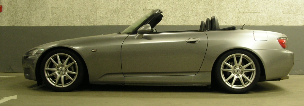

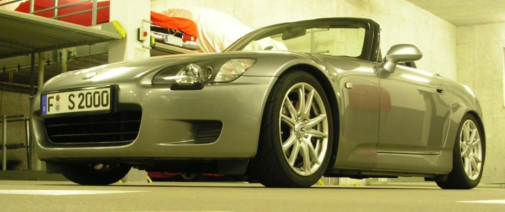

  • Öööhm, Eric, ich will jetzt Feintuning betreiben und den Bomber exakt einstellen. Jetzt seh ich erst, dass Du vorn höher bist als hinten? Ist das richtig oder hast Du VA und HA verwechselt? :roll: Ist zwar nicht weltbewegend, aber ich würde den doch eher hinten 5 mm höher nehmen oder gleich hoch einstellen ...
    Original von Maggo#13
    , aber ich würde den doch eher hinten 5 mm höher nehmen ...
    und warum? :roll:
    ne logische Erklaerung dafuer?
    Die Erklaerung fuer hinten tiefer als vorne:
    Ist Fahrdynamisch bedingt! :nod:
    Das Auto ist sowieso schon sehr agil auf der Hinterachse. Beim reinbremsen (in Kurven) geht er hinten hoch. Durch diese (meine) Einstellung kompensiert man das. Mittlerweile habe ich hinten sogar 10mm tiefer als vorne.
    Fazit: das Auto faehrt sich ruhiger und kann einfacher schnell bewegt werden! :twisted:

    Ich hatte gedacht, es wäre aerodynamsich vorteilhafter.
    Wieder was gelernt. :thumbup:
    Original von McHeizer
    ...Beim reinbremsen (in Kurven) geht er hinten hoch. Durch diese (meine) Einstellung kompensiert man das. Mittlerweile habe ich hinten sogar 10mm tiefer als vorne.
    Der Wagen geht doch trotzdem hinten hoch beim Bremsen. Du änderst ja nichts an der Gewichtsverteilung und / oder der Federrate. Wahrscheinlich ist die Lenkeranordnung dann bei der hinteren Tieferlegung besser als bei hohem Wagen, was?
    Original von bpaspi
    Schwerpunkt verlagert. Präziser, Massenanordnung in der Vertikalen verändert. Das hat Einfluss auf die Bewegung der Karosserie über dem Fahrwerk.
    2 Mal editiert, zuletzt von Los Eblos (25. Oktober 2008 um 21:01)
    Original von bpaspi
    Ja aber dadurch dass das Auto vorher schon tiefer war, haste im Moment der verzoegerung einer optmalere gewichtsverteilung bzw Radlast.
  • Merke: Messen-Einstellen-Fahren-Messen!
    Nicht: Messen-Einstellen-Messen. Zu hoch? Einstellen-Messen. Passt? Fahren! Messen! Zu tief! :roll:
    :lol: :lol: :lol:
    Naja, muss Maggo halt morgen nochmal ran. :nod:
    Wenn es interessiert: Vorn isser auf dem Bild 62,8 und hinten 61,8. :D Der kommt morgen ringsum auf 63,5 und dann schaun mer mal wie ich damit zurechtkomme. ;)
