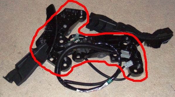

    Also ich hab heute nen anderen Honda Händler (Mersch) angerufen und der Lagerhalter sagte mir das alle Hardtops auf alle Modelle passen (aber nur den HT selber), die Halterungen jedoch änderten sich für Bjr. 2006-2008!
    Er sagte, ich brauche 2 Platten (Kosten 2x250€) die an den Wagen befestigt werden!!sind das die auf dem Foto hier (in rot)?
    Hoffe ich nerv euch net mit meinen Fragen!
    Danke Leute
