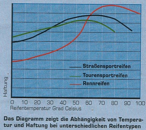

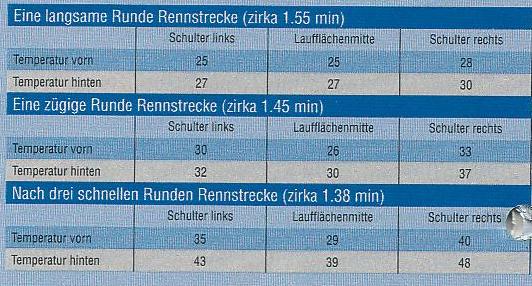

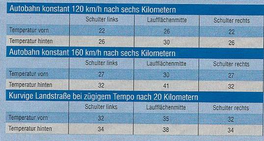

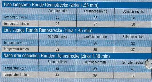

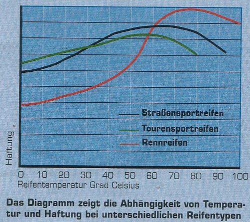

  • Hat jemand irgend welche Informationen, ob sich der Temperatur - Haftungsbereich von Pkw - Touren-, Sport- und Rennreifen ähnlich wie bei Motorrädern darstellt ?
    Siehe folgend

  • Ich kennne nur die Cup1 in 265/35-18 von meinem Evo und die waren im Strassenverkehr schon extrem grenzwertig,bis mal Temperatur im Reifen war. Die Cup2 sollen den Kaltgrip nun aber besser abkönnen,darum wäre ich auch an erfahrungsberichten auf dem S interessiert,ansonsten porbiere ich als nächstes auch mal den hier viel Umworbenen Yokohama AD08R :D
