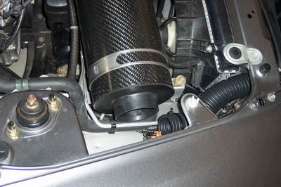

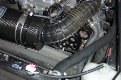

    ich habe mir die BMC Carbon Dynamic Airbox eingebaut.
    Zuerst ein paar Bilder:
    Der Einbau ist recht einfach nur ich wusste nicht wohin mit den Unterdruckschläuchen und hab sie (doppelt gesichert und nicht geknickt) am CDA befestigt.
    Links holt sich die CDA Frischluft aus dem Kotflügel, ein weiteres Rohr (50mm, mehr passt nicht durch) schafft von vorne Frischluft ran.
    Für einen Ansaugschlauch bis zum Kotflügel ist es zu eng.
    Der Sound: Genial. Nicht ganz so laut und wie ein offener Luftfilterkasten, röhrt aber mehr. ziemlich agressiver (aber nicht zu lauter) Sound. Bin hin und weg.
    Leistung:
    Keine spürbare Verschlechterung (wichtig) oder Verbesserung (mir egal).
    Fazit: Top-Alternative zu einem Sportauspuff. Agressiver Rennsportmäßiger Sound.

    schläuche gesichert???
    müssen die nicht irgendwo dran?
    warum gehst du nicht in n baumarkt und holst noch ein rohr bis zum kotflügel so a la comptech!?
    greetz!
    • Zitieren
  • silverspeed
    385
    • 10. August 2003 um 18:43
    Die Schläuche sind ja nicht abgenmacht worden. Alles ist so wie es sein muss. Nur nach der Demontage des alten Luftfilterkastens hängen sie halt ein bischen in der Gegend rum Wink und man muss sie andersweitig befestigen.
    Für einen Schlauch jeglicher Art ist leider kein Platz mehr.

    Hi speedfreak!!!
    Sage mal was passiert wohl wenn man diesen einen Schlauch (oben im Bild) der vom Ansaugrohr nach unten zur Frontstange geht einfach abmacht.
    Also meiner ist ab Rolling Eyes weil ich gar keinen anschluss an meinem Luffi habe.
    HS2000
    • Zitieren
