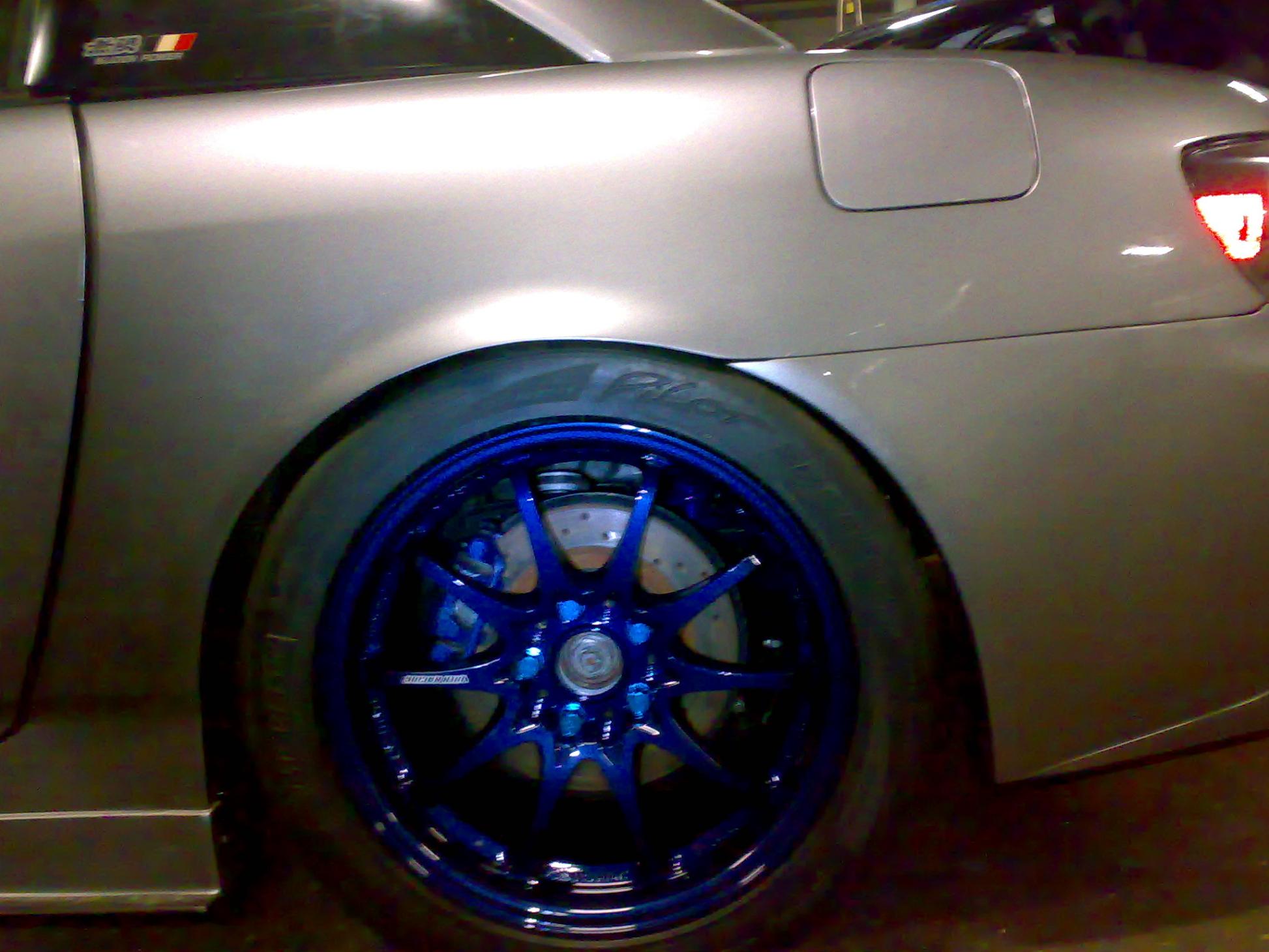

    Undzwar geht es darum das ich meine heckschürze an meine kotflügel anpassen möchte. nun wird es zeit das es gemacht wird und ich finde hier in Hamburg keinen gescheiten karosserie heini der sich mit GFK auskennt.
    Nunja habe die schnauze voll, da ich nur noch 2 wochen zeit habe um die karre fertig zu machen. deshalb habe ich mich dazu entschieden es selber zu machen.
    Jetzt brauche ich ein paar do it yourselve tips. was muss ich alles besorgen, bitte wenn geht mit direkten links zu den produkten etc.

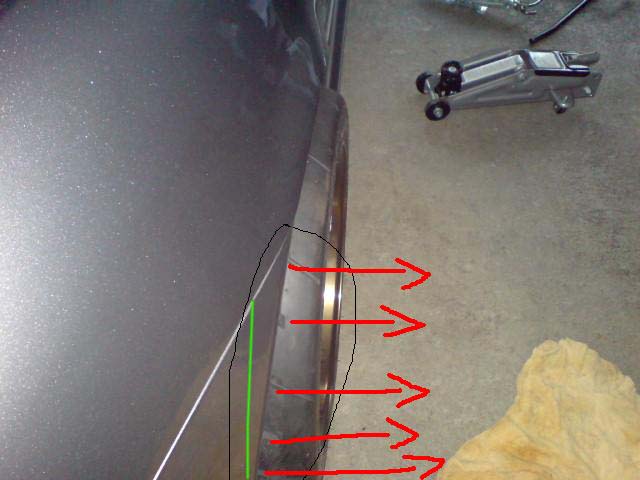

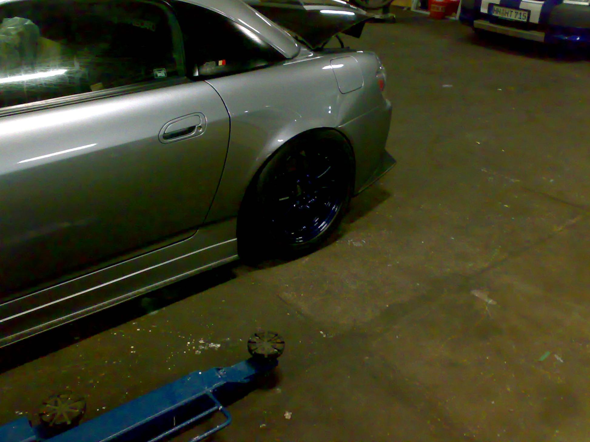

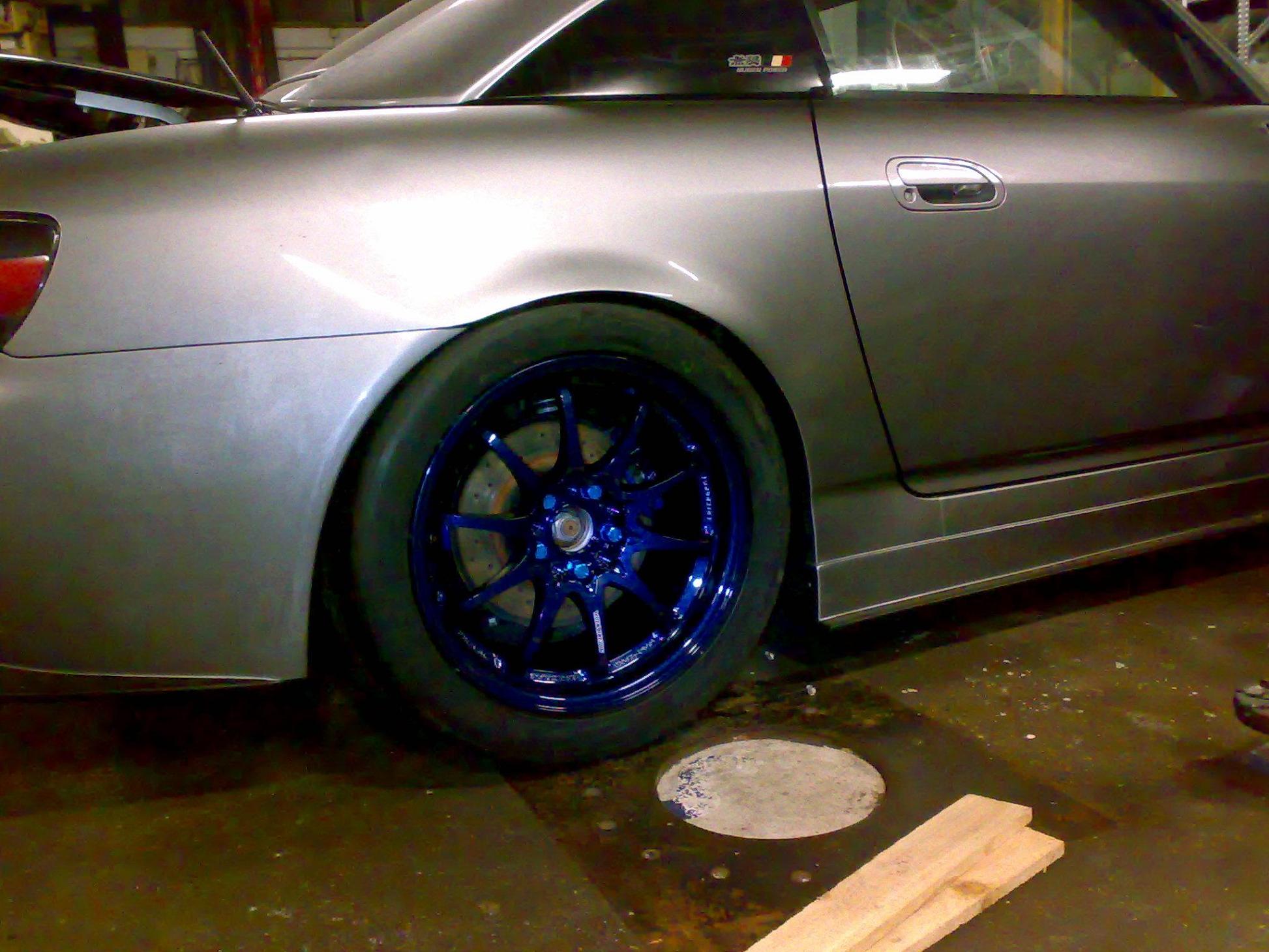

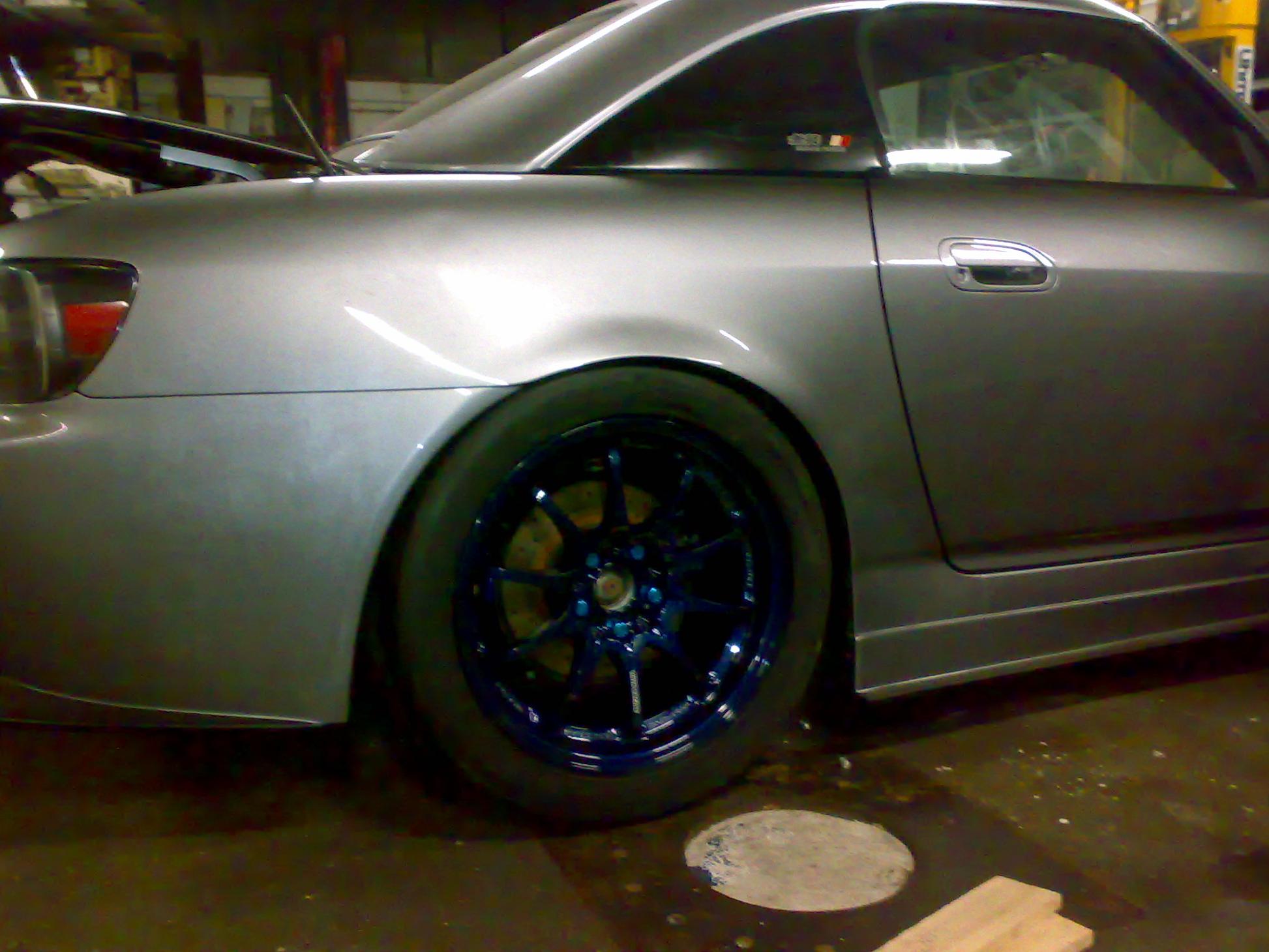

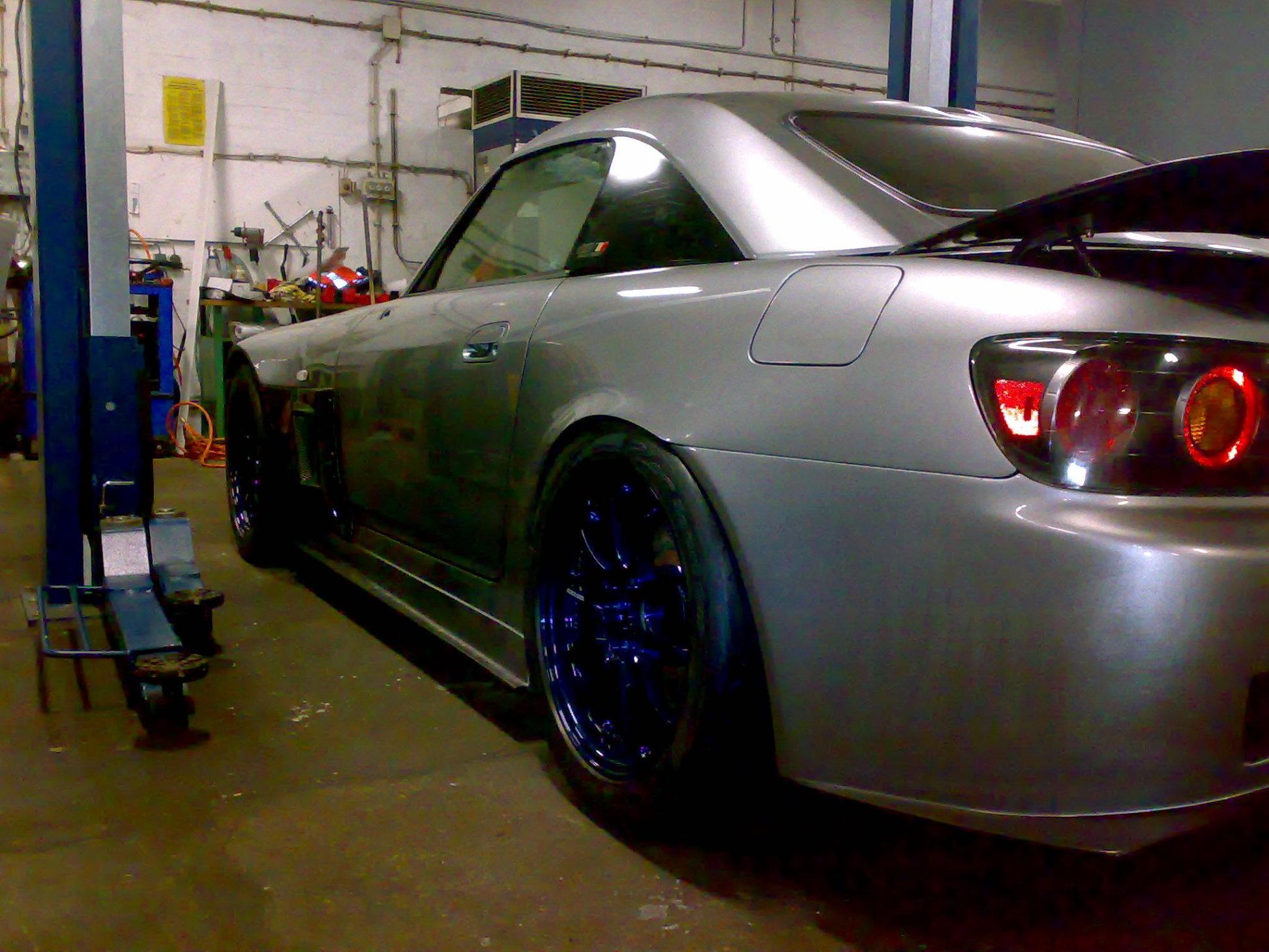

    Hier ein Bild von meinem auto und den die heckschürze.
    Es muss ein schnitt von oben nach unten gemacht werden und dann soll das stück wieder anlaminiert werden, aber diesmal richtig in der richtigen position

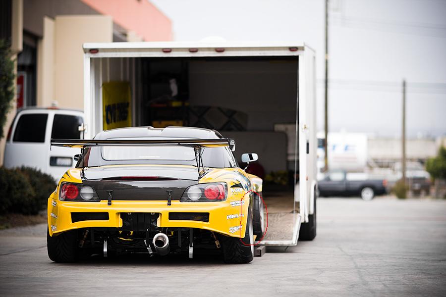

    und so soll das ganze am ende aussehen. schön passend zu den kotflügeln.

  • Versteh ich das richtig, du willst das Stück an der Seite abschneiden und dann in einem anderen Winkel wieder anlaminieren ?
    Ich hab das mal gefaked, da wo der grüne Strich ist abschneiden ?
    Das könnte dann unter Umständen ein bisschen blöd aussehen, wegen der harten Kante.
    Wie groß ist denn die Differenz zwischen Schürze und Kotflügel ?
    Wenn du das aber so machen willst, findest du dazu alles im Baumarkt.
    Dennoch sag erstmal ob du des so meinst mit dem Abschneiden, dann können wir weiter sehn.

    Farid, meinst Du nicht, dass es mit der Spachtelei vllt. nicht getan sein könnte?
    richtig deswegen will er ja die kante abschneiden und in einem anderem winkel wieder ansetzen um das radhaus im bereich der heckstoßstange zu vergrößern.
    nur spachteln würde nix bringen da es sicher jetzt schon schleift wenn die hinterräder einfedern

  • Hi Farid,
    schiwerige Sache, lass das auf jeden Fall jemand machen der Profi ist!
    Am Finish seines Wagens sollte nix "gebastelt" aussehen, unter dem Lack sieht man nämlich jede noch so kleine Kleinigkeit von Weitem.
    Ich hab schon viel mit GFK gemacht, und muß sagen soooo schwer ist es eigentlich garnicht. Nur die Sache mit dem Finish... wenn man da keine Erfahrung hat siehts nachher grauslig aus, wo der Laie nach dem Schleifen sagt "reicht so" würde jeder Profi erst anfangen seine Poliermaschinen auszupacken.
    Zudem, damit das Ganze lange hält und keine Risse bekommt muß das PE der Stosstange sich perfekt mit dem GFK verbinden, das PE ist relativ weich und biegsam, das GFK sehr hart und spröde, das führt über kurz oder lang so oder so zu Rissen.
    Wie schwierig das ist sieht man an den Berichten von den Jungs die "nur" die Löcher der vorderen Nummernschildtafeln zumachen liessen... Risse, Sprünge, bis hin zu herausgebrochenen Stücken waren die Ergebnisse der "Selbstversuche" mancher die dachten das wäre ganz einfach.
    Ergo: Profi machen lassen. ;)
    Fahr lieber ein Stückchen bevor das nachher sch***e aussieht. :nod:
    Falls du es doch selbst machen möchtest:
    Die Sachen dazu (GFK-Matten, Reparaturharz, Härter und Schleifmittel) gibts in allen Baumärkten in der Automobil-Abteilung, gleich neben den Lacken. Hersteller ist meist Nigrin
