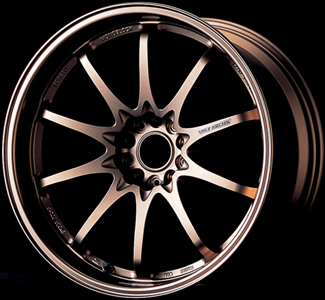

    Wie wäre es mit VolK CE28N oder Volk RE30 oder 57 Motorsport G07WT die gibt es zwar nicht in 8x17 und 9x17 aber in folgender super pasen Kompination:
    Vorne 7,5x17 ET 50
    Hinten 9x17 ET 63 mit bördeln sollte auch ET 54 möglich sein!
    Hier noch ein paar Bilder erst die RE30 dann die G07WT und dann die CE28N:
    Vorne 7,5x17 ET 50
    Hinten 9x17 ET 63
    genau die habe ich zum Verkauf! :nod:
    siehe: Volk CE28N-L 17"
    sind so gut wie neu aus dem Laden! :thumbup:
