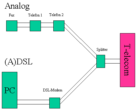

    Wenn ich dirhc richtig verstanden hab, dann hast du einen Analog-Anschluß mit DSL. Richtig? (nur zur klarstellung, weil das ist nicht so richtig klar geworden.) Von welchem Anbieter hast du deinen Anschluß?
    Aber zu deinem eigentlichen Problem: Kannst du einfach mal aufmahlen (zur Not mit Paint), wie deine "Verkabelung" (Telefon, DSL-Modem, Splitter, Analog-Modem, etc) aufgebaut ist? Das würde helfen dein Problem erstmal grundlegend zu verstehen. Mir ist nämlich nicht klar, wieso man für jedes Analoge Gerät einen eigene Splitter braucht.
    So sollte eine normale Alanlog/DSL-Installation aussehen:
    [Blockierte Grafik: http://www.contexx.net/s2koc/dslschema.gif]
    gruß, Texx

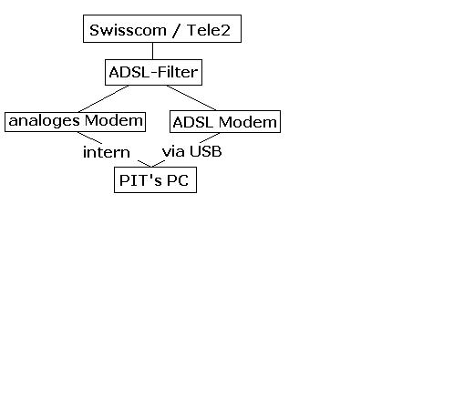

  • Hai Texx
    Habe einen "analogen" Telefonanschluss von Swisscom und das ADSL durch Tele2, funktioniert bei uns in der Schweiz so.
    Hier meine Laienhafte PaintSkizze
    Wenn ich wie vorher den Filter / Splitter aus der Wanddose nehme und das Modemkabel wieder direkt in die Telefondose einstecke habe ich überhaupt kein Problem über das im PC integrierte Modem via Telefonleitung zu faxen. Sobald der Filter dazwischen ist, erkennt das Modem den Wählton nicht mehr.
    Habe auch schon auf anraten von Nick die Funktion "zuerst Wählton abwarten" deaktiviert, aber nutzte nichts.
    ConfusedConfusedConfused Immer noch keine Antwort weder vom Provider noch vom ADSL Modem Lieferanten ConfusedConfusedConfused
  • Guck mal ob du mit einem analogen Telefon ein freizeichen bekommst (und telefonieren kannst). (Natürlich MIT dem Splitter) Wenn nicht -> Splitter im Eimer, wenn ja -> Modem im Eimer ODER Faxsoftware will nicht ODER Wackler im Telefonkabel des Analog-Modems
