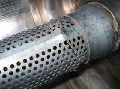

Mugen-MSD von Innen !
  • Drehzahl
    War heute auch beim Edelstahlschweisser, bei meinem Mittelschalldämpfer war das Siebrohr an der KAT-Seite direkt an der Wandung abgerissen.
    Der gute Mann hat jetzt zwar neu geschweisst aber er ist auch der Meinung, daß das eventuell wieder passieren kann.
    Ich hatte zwischen 3.800 U/min - etwa. 4.100 U/min beim abtouren extremen Lärm unterm Auto, teilweise auch beim langsamen hochdrehen. Wurde seit Anfang des Jahres auch immer schlimmer.
    Leider fährt mann über Land immer im 6. Gang in diesem Drehzahlfenster, was mich nicht gerade beruhigt..Stichwort Resonanzfrequenz usw.... naja mal schauen...
    Herbert
    Original von Alien
    Drehzahl
    Herbert
    War bei mir genau so mit dem Geräusch. Bei mir kam es abrupt nach der Winterpause. Seit der Reparatur ist alles bestens, vor allem der Sound !!

  • Der MSD meiner Mugen hat wohl auch einen Knacks weg :x
    Hat bei mir ca. 17tkm gehalten.
    Symptom: Wenn die Anlage sehr warm ist rasselt sie; vorrangig im Schub von 4200 bis 3500/min.
    Den MSD hatte ich noch nicht offen, aber ich gehe zu 98% davon aus, dass das Siebrohr so aussieht wie bei "Drehzahl".

    Der ganze Mittelschalldämpfer ist aus Edelstahl auch das innen Rohr. Dieses innen rohr sieht nur so schwarz aus weil es extrem heiß geworden ist.

  • Ist mir schon klar Flash,bin ja Metaller !!!! :lol: :lol: :lol: :lol:
    Aber schau dir das bild mal genau an und erkläre mir mal bitte warum es Rostet? Das dürfte nicht sein 8o Aber jetzt mal zum Rohr ! Evt. ist es zu Dünnwandig oder kein Edeltahl. Die Firma Invidia soll z.B. von innen Rosten,
    wie ichs von einer Firma gehört habe.
    Was gefunden :nod:
    Interkristalline Korrosion tritt z.B. an Schweißnähten auf, insbesondere wenn diese nicht korrekt nachbearbeitet wurden (s. Oberflächenbehandlung). Beim Schweißen können (je nach Stahlsorte) in der Wärmezone neben der Schweißnaht Chromcarbide ausgeschieden werden, was dort zu einer Chromverarmung führen kann. In sauren Medien kann es dann zur interkristallinen Korrosion an den Korngrenzen kommen. Im Bild 3.1 oben erkennt man, daß an den Schweißnähten in der Mitte der Platten die Korrosion in Nordseewasser nicht deutlich stärker ausfiel als auf dem Rest der Platte. Eine Zugabe von Titan oder Niob bei eventueller gleichzeitiger Absenkung des Kohlenstoffgehaltes vermindert die Neigung zur interkristallinen Korrosion
    Edelstahl ist nicht gleich Edelstahl
    Auch wenn sich in Deutschland die Bezeichnung "Edelstahl rostfrei" als Markenbezeichnung durchgesetzt hat, so verbergen sich doch hinter diesem Etikett eine ganze Reihe von unterschiedlichen Stählen, die alle nicht wirklich rostfrei sind, sondern nur mehr oder weniger stark korrodieren.
    Original von S-enna_2000
    Um möglichst sicher zu gehen, von wo genau das Rasseln kommt, habe ich auf der Grube jemanden die kritische Drehzahl von ca. 3800/min. halten lassen während ich unter dem Auto das Rasseln orten wollte.
    War recht eindeutig der Bereich um den MSD.
    Mit dieser Gewissheit ging es dann zum Edelstahl-Schweisser.
    Der hat den Topf aufgeschnitten und........das verdächtigte Siebrohr war tadellos 8o
    Er hat dann noch sicherheitshalber an der Seite, an der das Siebrohr in die Muffe gepresst ist, einen Schweisspunkt gesetzt. Hmh... :roll:
    Das Einzige, was ich mir jetzt noch als Ursache erklären konnte, war der Dichtring zw. Kat und MSD.
    Der war an der Fläche des Flansches absolut plan-gedrückt.
    Es könnte sein, dass sich die Nut bei Wärme vergrößert und der Dichtring in dem Spielraum vibriert.
    In jedem Fall ist der Auspuff seitdem rasselfrei.
    Was ich damit sagen wollte: Bei solchen Symptomen würde ich erstmal den Dichtring erneuern, ehe man den Topf aufschneidet.
    Das kann dann immer noch gemacht werden und wenn das Siebrohr O.K. ist, den gepressten Übergang in die Muffe anheften.
    Markus

    Weiß man ja nicht, Andreas.
    Vielleicht war es ja der Schweisspunkt, der im MSD-Innern an die gepresste Muffe gesetzt wurde.
    Ist halt immer schwierig, wenn man notgedrungen mehrere Änderungen vornimmt - man weiß nachher nicht mit Gewissheit, welche Änderung den Erfolg brachte.
