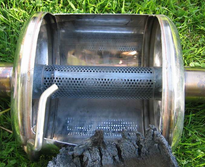

  • Hallo,

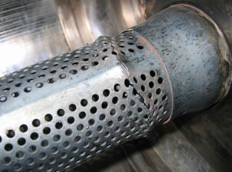

    ich hatte ja schon erwähnt, das nach der Winterpause der Mugen-Exhaust anfing zu rasseln. Erst recht verhalten und dann nach der ersten Autobahnetappe nach der Winterpause wurde es richtig rappelig ! Aus zeitgründen habe ich erts mal wieder auf die SSP gewechselt und hatte heute Zeit mal zu Flex zu greifen und den MSD zu öffnen. da ich schon von außen eine Art "Wackeligkeit" feststellen konnte war das Ergebnis nach dem Öffenen eindeutig:

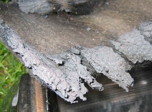

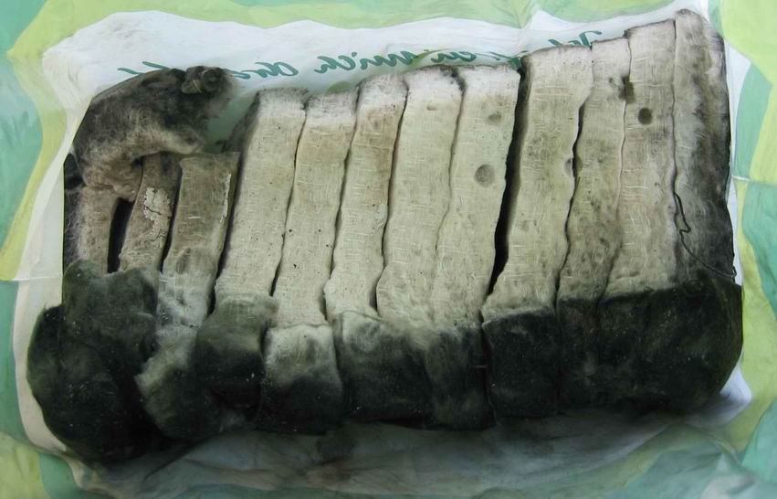

    Das Siebrohr muß wohl unter massiver Hitzeeinwirkung spröde geworden sein und ist gebrochen! Interessant auch die verschmolzene Stahlwolle, welche an dieser Stelle um das Siebroht gewickelt war. Da drum herum war noch weiteres Dämmmaterial. Das wars, mehr war da nicht drin, keine ominösen Rohrwindungen o. ä. welche von großen Technikermeisterleistungen zeugen !
    Hat hier jemand eine Erklärung für einen solchen Schaden ? Materialfehler, falsch konstruiert ??
    Ebenfalls erwähnenswert:
    Ich habe den MSD innen nicht sauber gemacht, der war so blank und wies keinerlei Verkokungen auf !
    Ich werde morgen zu einem Auspuffbauer fahren und fagen ob er reparabel ist. Wer möchte kann mir aber auch ein Kauf-Angebot per PM unterbreiten.
    Der "rest" des Auspuffs ist makellos
    Hier die Bilder:

  • Also ich würde den einfach rausschneiden...........
    Von der Qualität her absolut enttäuschend, da waren wohl ein paar Löcher zuviel im Rohr :roll:
    Das da keine Innereien drin sind und das Teil ein reiner Absorptionsschalldämpfer ist ist ok.
    Kostet am wenigsten Leistung.
    Bei meinem Comptech ist der Mittel"schalldämpfer" ein Teil wo ein Rohr reingeht und hinten 2 wieder rauskommen......
    Nix drin absolut gar nix....... Trotzdem Leistung etwas über Serie :nod:

  • 8o Interessant...
    Meine Mugen ist seit 12tkm ohne Auffälligkeiten im Einsatz.
    Wäre hilfreich zu wissen, warum das Rohr an dieser Stelle so abgeknickt wurde/gerissen ist.
    Auf dem 2. Bild sieht's aus, als sei das Rohr gestaucht worden.
    Markus
    Ja das hat mich auch gewundert.
    Sieht danach aus als waers erst gestaucht worden udn haette dann erst risse bekommen.

    Sieht aber schon einwenig gestaucht aus dein MSD Rohr!

  • Ich habe die Anlage heute morgen zu einem Auspuffbauer gebracht. Der hat sich das Ganze angeschaut und ist der Meinung das die Materialauswahl an diesem Schaden wohl schuld ist. Das Siebrohr ist sehr dünn (wohl Gewichtsersparnis) im Gegensatz zum recht dicken Material des MSD. An der Stelle kommen die heißen Abgase aus dem Kat und somit tritt hier die höchste Belastung auf. Da das Siebrohr viel dünner als das Außenmaterial ist dehnt es sich auch mehr und sieht dann so aus als ob es gestaucht sei. Irgendwann gab es dann mal einen größeren Ruck durch eine Bodenwelle o.ä. und der Bruch war da. Seiner Meinung ein klarer Konstrucktionsfehler. Hätte man das Rohr an dieser Stelle ein Stückchen ohne Löcher weitergeführt hätte es gehalten. Er wird heute versuchen dies so zu reparieren, bin mal gespannt !
    Generell bin ich der Meinung das hier eigentlich mehr Qualität von Mugen zu erwarten gewesen wäre. Andererseit wundere ich mich aber auch das die Anlage weder brummt noch dröhnt wie bei manch anderen.
