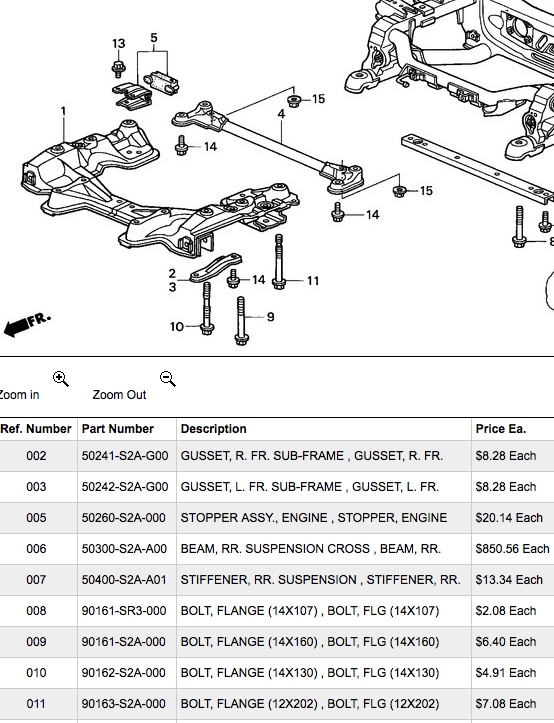

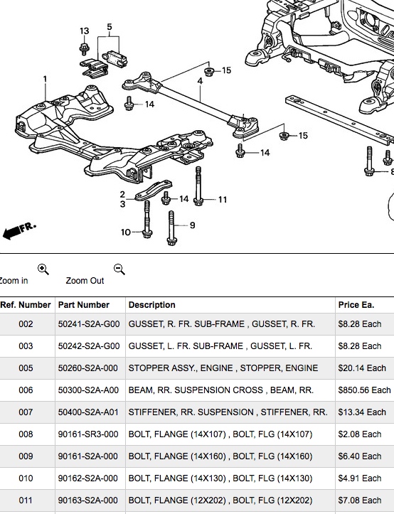

  • Ich dachte eigentlich auch dass die Schrauben gesichert sind.
    Hat jemand ein Bild von euch zur Hand welche Schrauben es genau sind :_?
    Weiß einer von euch was für Schrauben da drin sind :_? Genaue Länge, Gewinde, Zugfestigkeit??
    Sind wahrscheinlich wieder Honda spezifisch :?
