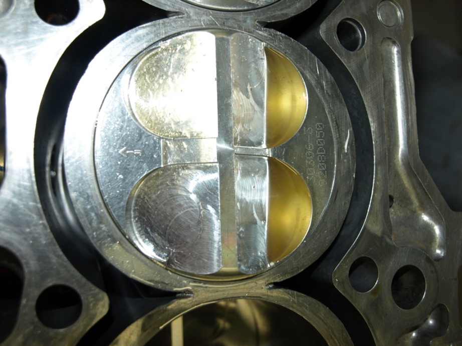

    Das eingefüllte Öl bleibt komplett in den Ventiltaschen. Ich hab dazu mal ein Foto beigefügt das ich aufgenommen habe nachdem ich meinen Motor ausgelitert habe. Wieviel Öl muss man wohl einfüllen um die Zylinder komplett zu benetzen. Und vor allem wie kriegt man denn das eingefüllte Öl an die Zylinderwände?
    @chibo157: die Rückstände kommen also Deiner Meinung nach von einer unsauberen Verbrennung. OK, das Benzin verbrennt also unsauber und hinterlässt dabei Ölkohle.
    Das eingefüllte Öl verbrennt hingegen nach Deiner Theorie beim Starten sofort und rückstandsfrei.
    Ist aber genau umgekehrt.
    Und an der Aluminium-Zylinderwand "haftet" auch kein Benzin, sondern ein Ölfilm. Dazu wird die Laufbahn ja auch gehont um einen dünnen Ölfilm zu gewährleisten. Wenn das Öl aber "vollständig" verbrennen würde -wie Du ja schreibst- hätte man keine Schmierung mehr.
