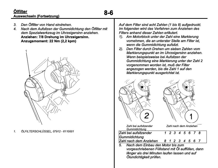

    Da kannste drauf warten, dass sich der Filter löst >>>> schnellstens richtig nach Vorgabe anziehen! >>> sonst akute Motorverrecker- und Abfackelgefahr

    Ich habe meinen Hondahändler extra darauf hingewiesen, dass im Werkstatthandbuch eine Drehmoment Vorgabe angegeben, als er mir sagte von Hand reicht.
    Außerdem möchte Ich gerne mal wissen wie ein Ölfilter mit einem Drehmomentschlüssel angezogen wird,der keine Vielkant-Aufnahme hat :_? :_? :_?

  • Dann würde ich dem Honda-Händler mal dezent darauf hinweisen, dass er da ziemlich fahrlässig mit dem Hinweis umgeht. Hier im Forum gibt es so manchen, bei dem sich der Filter gelöst hat. Ich bin mir ziemlich sicher, dass in fast allen Fällen nicht nach Vorgabe gearbeitet worden ist! Wir hatten unseren in der Werkstatt und auch darauf hingewiesen, leider aber nicht auf 7/8 Umdrehungen. Der Filter wurde deutlich mehr als normal angezogen. Nach gut 500 Km war die Sauerei dann in der Garage. Gottseidank ohne Folgen da ich bereits durch verschieden Beiträge sensibilisiert war und sofort ausgemacht hatte, als ich etwas plätschern hörte. Einen Tag vorher waren wir noch auf der AB, da wäre er wohl in Flamen aufgegangen. Nicht ohne Grund wurde hier der Ölfiltersafe entwickelt
  • Als ich den letzten Ölwechsel gemacht habe, wollte ich mich an die 7/8 Vorschrift halten, der war aber vorher schon so fest, dass ich ihn gar nicht so fest anziehen konnte... 8o
    Danach ist er zur Inspektion gekommen, und der Händler meinte, warum ich den Filter so angeballert habe, der gehört nur handfest angezogen (war auch leicht undicht). Ich war das von meinen früheren Autos eigentlich so gewohnt, wollte mich aber strikt an die Vorschrift halten. Der Filter wurde getauscht und handfest angezogen, bis heute Ruhe (ca. 10tkm)...
  • Bei welcher Festigkeit hast Du denn mit den 7/8 angefangen. Da darf er nur anliegen und noch nicht handfest angezogen sein!
  • Ja gerade als die Dichtung Kontakt hatte...
    Aber warum soll sich ausschließlich beim S der Ölfilter lösen? Der sieht für mich aus wie jeder andere, einfach die Dichtung ein wenig beölen, dann handfest anziehen, der Filter zieht sich später selbst nochmal an. Alle Filter waren jedesmal beim Wechsel bombenfest!?
  • Also ich mache da keine Experimente. So oft wie hier im Forum, habe ich noch nie von gelösten Ölfiltern gehört. Wird schon seinen Grund haben.

  • Ich werde jetzt beim Ölwechsel nochmal genau drauf achten mit den 7/8 Umdrehungen, bei mir war er ja undicht, als ich ihn nach Vorschrift anziehen wollte. Handfest und handfest ist ja auch ein dehnbarer Begriff...

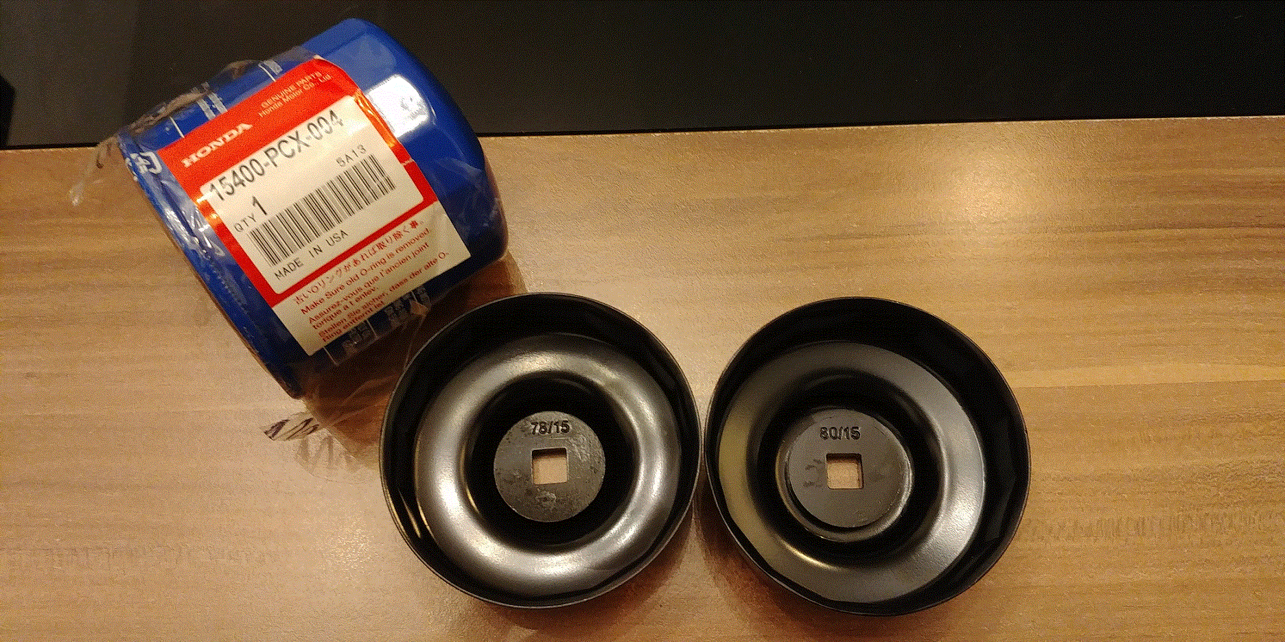

  • Hat jemand eine Bezugsquelle für den RICHTIGEN Schlüssel? Muss kein okinohl Honda-Schlüssel. Hauptsache der passt für den 15400-PCX-004. Bei mir isses immer ein Akt zu Honda zu fahren. Jedenfalls zu den Öffnungszeiten.
