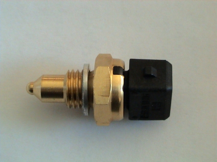

Der Sensor wie er von Conrad geliefert wird Die Dichtung geht nicht ganz drauf, weil das Ende des Gewindes konisch ist.

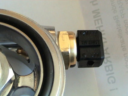

Den Sensor einmal auf den GReddy geschraubt und schon ist die Dichtung wo sie hingehört

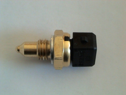

Man kann natürlich auf den Gummi verzichten, aber wenn er schon dabei ist

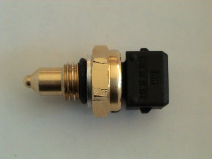

  Durch das raufschrauben ist jetzt Platz für die Gummidichtung. Also Gummi drauf und endgültig montiert.
