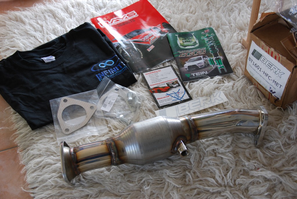

Heute ist mein Kat gekommen!
Bilder sagen mehr als Worte:
Hab ihn über infinity Performance bekommen:
Berk Technology Groupbuy Infinity Performance

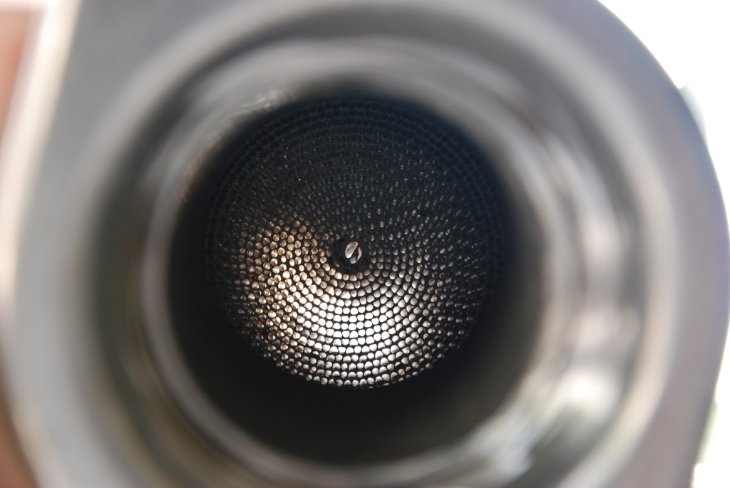

Man kann sogar ein bischen durchschauen, siehe vorletztes Foto ![]()

Schönes Teil ich frage mich nur ob der "S" jetzt mit dem Berk Kat noch die ASU besteht?
Sodala, ich hab ihn gerade fertig eingebaut.
Passgenauigkeit 100%
Keine Auffälligkeiten, alles bestens!

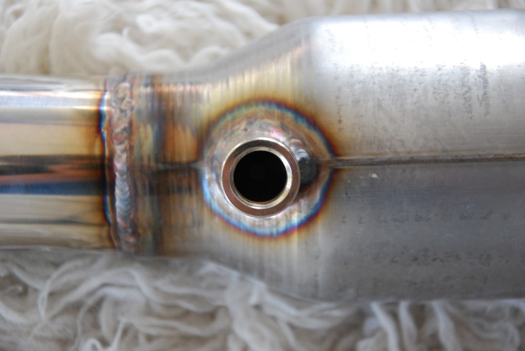

Habe heute meinen Berk Kat bekommen , als ich in die Muffe schaute wo die Lambdasonde eingeschraubt wird da ist nur ein Loch mit ca.5-7.mm durchmesser.
Bei euch auch
yo, das ist so
die Sonde darf ja nicht zuviel Abgas abbekommen ansonsten bekommst Du die gelbe Warnleuchte
Ach so.
merci

Das mit dem Kat ist plug 'n play. Sonde aus dem OEM-Kat raus schrauben und in den Berk rein --> fertig
ZitatOriginal von MisterB
mal ne frage zur lambda
hast du ein restriktor dazwischen oder geht bei dir die motorwarnleuchte an und läuft aber normal?
es ist im Rohr eben nur ein etwa 5mm grosses Loch, die Sonde ist durch die Muffe weiter nach aussen versetzt
somit bekommt sie weniger Abgas ab und die gelbe Leuchte bleibt aus
ansonsten würde sie wohl angehen
