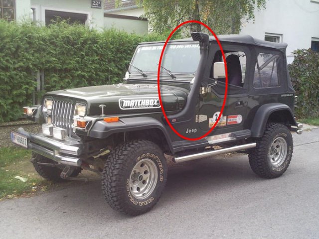

    Edit:
    Achja, die Frischluft zufuhr könnte man dann noch so gewährleisten:
