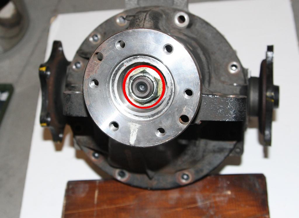

    Heute wollte ich natürlich gleich mal das Eingemachte begutachten und schauen was eigentlich passiert ist. Die Schrauben habe ich komplett draußen, nur die Fixiermutter auf der Eingangswelle ist noch fest.
    Wie kriegt man das Schwein ab? Pressluft oder reicht die Ratsche? Ist das eine 25er Nuss? Fragen über Fragen ... ;)

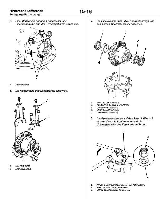

  • Stimmt, hab das eben im Werkstatt-HB nachgeschaut
    die Mutter muss nur dann ab wenn Du das Ritzel austauschen willst

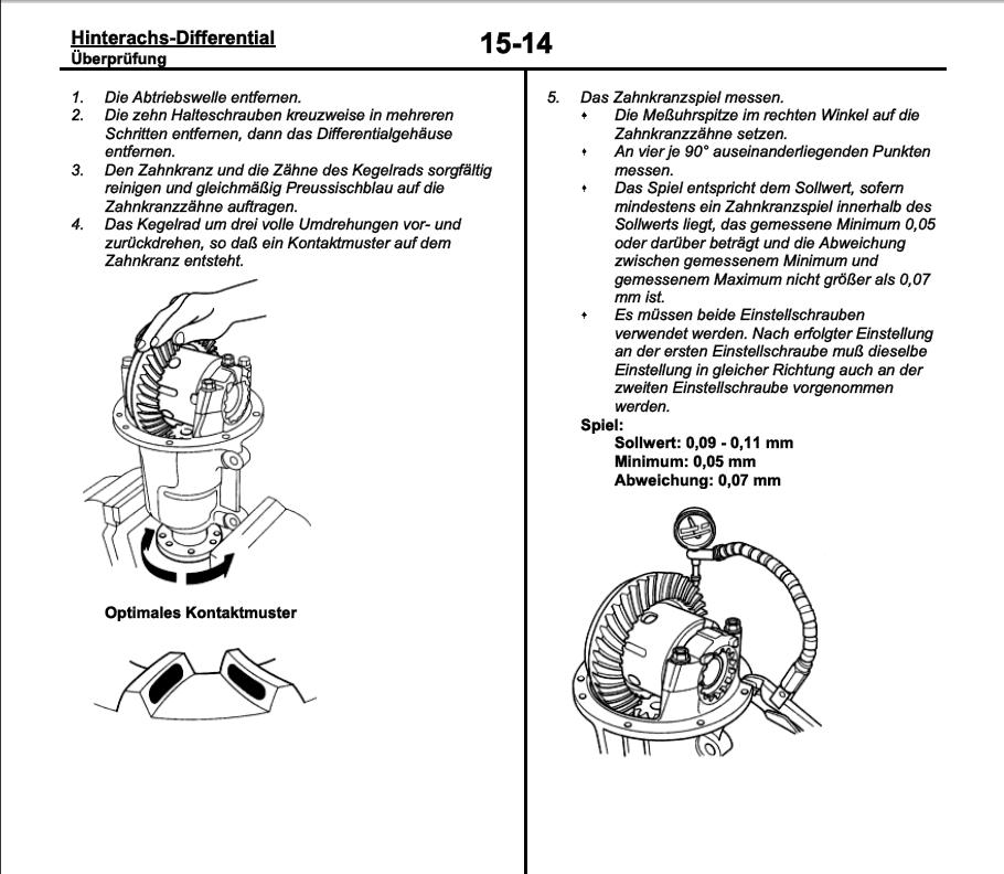

  • Ohne Dich entmutigen zu wollen, Maggo ;) : Ich fürchte vom blosen anschauen der Innereien wirst'e nicht viel erkennen können.
    Du müsstest schon das Tragbild und das Spiel zw. Kegel- und Tellerrad prüfen (lassen):
    Das Singen müsste eigendlich von da oder einem der Lager kommen.

    Das Spiel würde ich wirklich prüfen. Das einstellen ist, glaube ich, keine große Sache und Du hast danach wieder ein funktionstüchtiges Diff, das Du verkaufen kannst :o

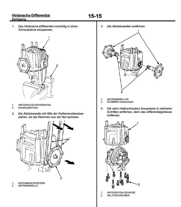

  • Kann sein, dass Du die Welle verkantest.
    Schraubstock brauchst Du nicht so dringend, wohl aber die zwei Montiereisen.
    Ansetzen und dann ein kräftiger *Ruck* mit beiden gleichzeitig.
    Markus
    BJ '05
    Moonrock &
    schwarz/rote Innereien
  • Das Problem hatte ich gestern Abend auch.
    Das wichtigste ist, das das Diff richtig im Schraubstock oder so fixiert wird. Auf dem Boden oder auf der Werkbank hat das bei mir überhaupt nicht funktioniert.
    Mit zwei Montiereisen hat es bei mir nicht geklappt. Wenn man alleine ist, geht das mit dem Handling nicht so gut.
    Bei mir hat ein Montiereisen gereicht und beim raushebeln der Abtriebswellen kann man nichts verkannten meiner Meinung nach.
    Such dir einen festen Punkt zwischen Gehäuse und der jew. Abtriebswelle und hebel die Dinger mit einem Ruck raus.
    Dabei aufpassen, dass man die Blechkränze um die Abtriebswellen herum nicht plattdrückt.
