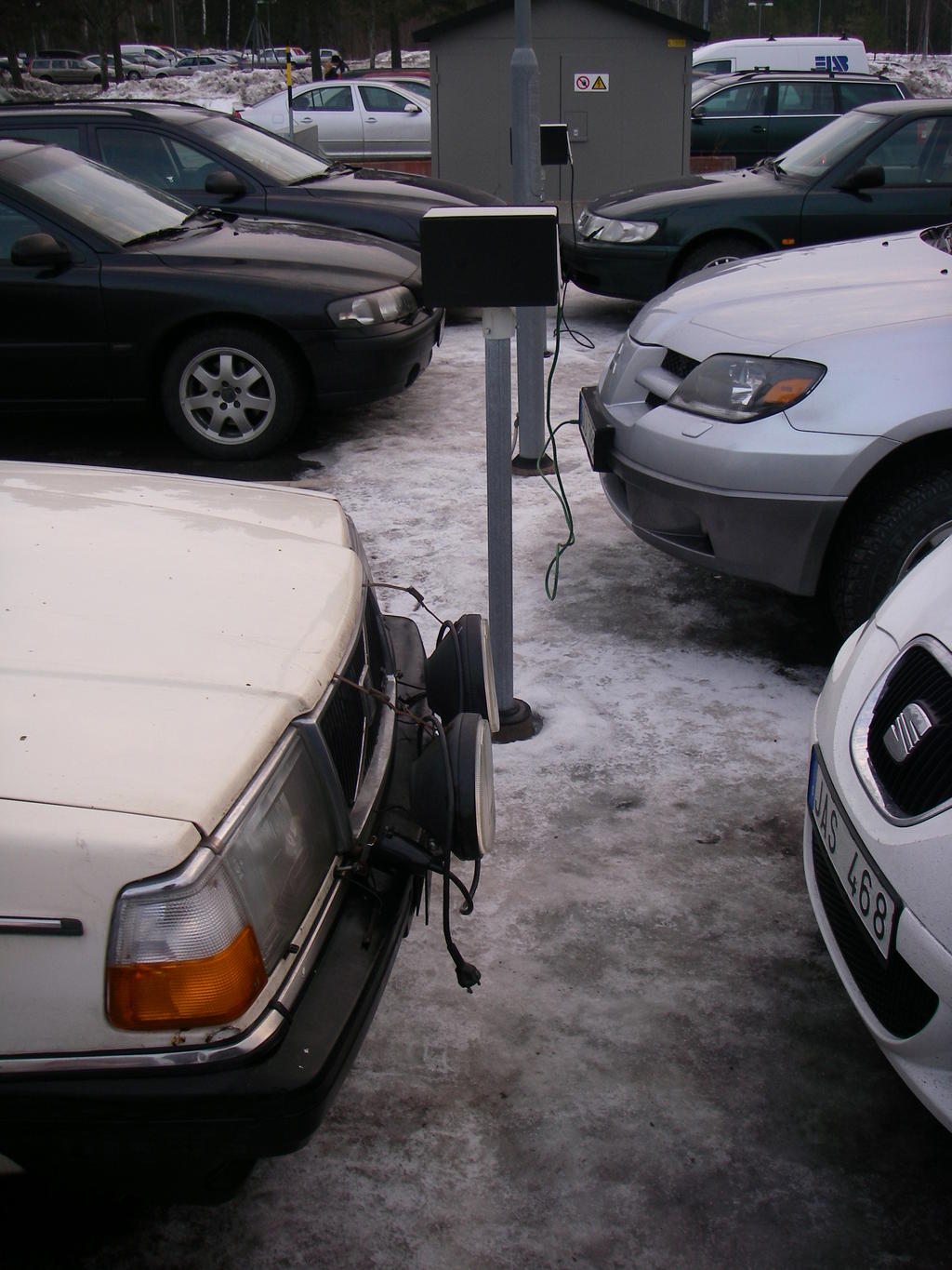

  • Also diese DEFA-Systeme funktionieren. :nod:
    In Skandinavien ist ein großer Teil der Fahrzeuge damit ausgestattet. Hoch im Norden gibt es vor fast jedem Haus oder Büro entsprechende Steckdosen.
    [Blockierte Grafik: http://up.picr.de/2910218.jpg]
    Man sollte aber nicht davon ausgehen, das der Motor dadurch Betriebstemperatur erreicht. Immerhin handelt es sich um einen ungedämmten Metallklotz, mehr wie handwarm ist da nicht drin. In Winterregionen werden dann aber auch die Motorräume gedämmt und teilweise separate Ölwärmer montiert.

    Da wo diese Dinger stehen laeuft man ja gefahr, dass das Auto gar nicht anspringt, deswegen sind die ja da.
    Aber wenn mich jemand davon ueberzeugt, dass es energietechnisch kein Unfug ist und man dem Motor wirklich was gutes tut dabei werd ich mir so ein Ding zulegen. :thumbup:
