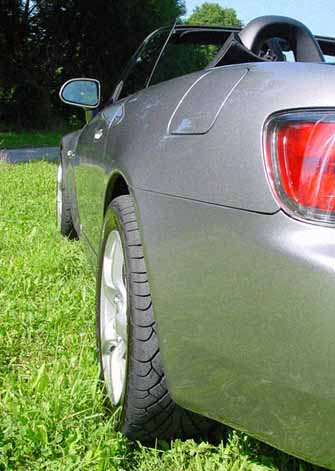

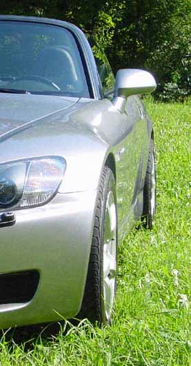

hi leutz
meine Distanzen sind von H&R wie gesagt 25mm pro Seite und Achse,
eingetragen sind sie auch, obwohl in Extremsituationen (neue S02
mit ner harten Querwelle) schon mal vorkommen kann, das hinten
der Reifen im Radhaus schleift.
ehm.. pix:
grüßings.. AlexX!!
der praesident hat die bilder geaendert! silverfast war ganz schlau und hat mit einem link zu einem anderen server die dateigroesse umgangen und 2 mal 120 kb eingestellt, die ueber das forum dennoch unseren traffic belasten! - ich habe einen ausschnitt gemacht und komme jeweils unter 30 kb, das ist ein viertel!!! es geht doch... -

@silverfast
sag mal und Du hast so wie es scheint noch nicht mal eine Tieferlegung, oder?
Glück auf
Dirk -
HiHo
ne.. muss dich leider enttäuschen, der Rest vom Fahrwerk is
komplett Serie
AlexX!!
