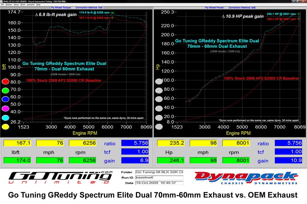

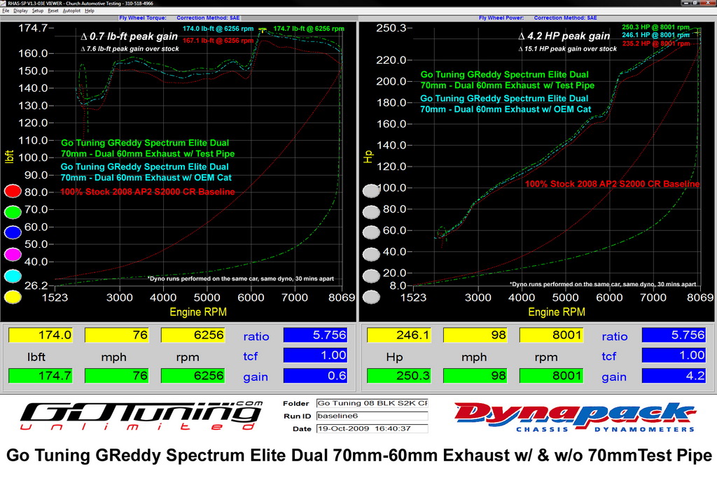

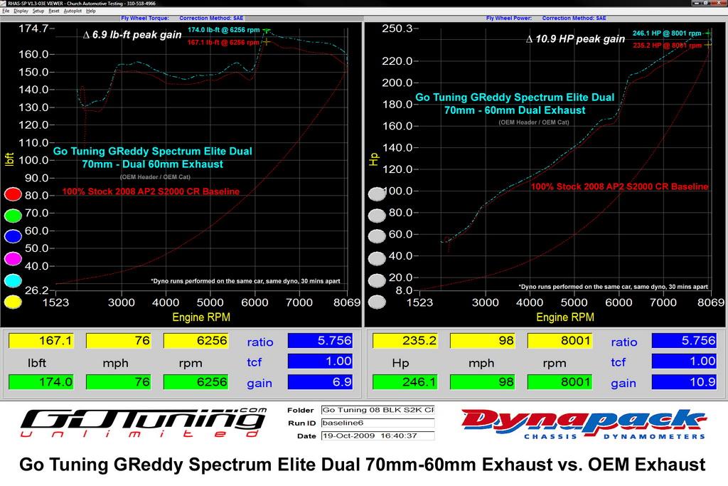

    Bin am überlegen ob ich nicht noch einen High-Flow Cat, mit 70er Durchmesser am Ausgang, einbauen soll.
    Hier noch ein paar Dyno's aus dem US-Forum. Laut Go-Tuning bringt die Dual mehr leistung wie die SE in der single Version ;)
    P.S. was für ein Objektiv hast du für die Fotos verwendet?

    Ob die Leistungsangaben von Go-Tuning stimmen kann ich nicht sagen. Die Anlage haben wir gleich zum Start der Saison montiert. Ich muss wohl mein Popometer neu kalibrieren :lol:

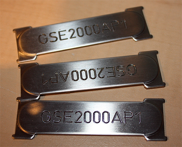

  • doch hab schon vor die durch den TÜV zu bringen aber habs da nicht sooooo eilig :D
    Hab mir heute 3 Schilder machen lassen wo nachher ans Rohr angeschweißt wird. War ich nicht kreativ bei der Kennzeichnung :lol:?
  • :nod:
    So habe ich das mit meiner Amuse auch gemacht habe mir Edelstahlschilder lasern lassen und habe die dann an die Anlage angebrach. Da die Amuse aber aus Titan ist war da nichts mit schweißen und somit habe ich die Schilder mit Edelstahlnieten an die Anlage genietet!
  • Wieviel braucht man eigentlich von den Schildern? Ich hab jetzt mal vorsichthalber 3 anfertigen lassen da die Anlage ja 3teilig ist.
  • pro Abschraubpares Teil eins!
    Das heißt wenn deine Anlage aus drei Teilen besteht brauchst du auch 3 Schilder.
    Meine Amuse besteht aus zwei Teilen und somit brauche ich auch nur 2 Schilder!
