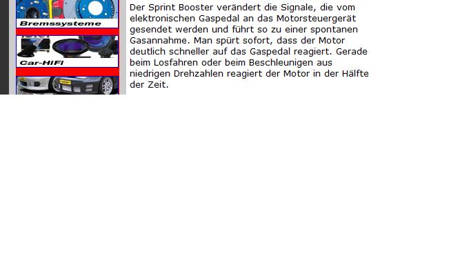

"...verändert die Signale, die vom elektronischen Gaspedal an das Motorsteuergerät gesendet werden und führt so zu einer spontanen Gasannahme. Man spürt sofort, dass der Motor deutlich schneller auf das Gaspedal reagiert."

Aber wie ich es aus der Produktbeschreibung von diesem "Sprintbooster" entnommen habe, werden nur die Signale des DK-Potis vertrimmt, nicht aber die Betätigung der DK beeinflusst.

Nein, das stimmt nicht. Hab ich aber auch so gar nicht in der Beschreibung gelesen mit den Signalveränderngen des DK-Potis. Wo hast Du das her?

Naja, Bernd, das steht in der Produktbeschreibung:
Entscheidend für mich war die Stelle, die ich schon zitierte: "...verändert die Signale, die vom elektronischen Gaspedal an das Motorsteuergerät gesendet werden..."
Markus
Das wäre geil wenn das wirklich so ist, denn das ist das einzige was mich beim E-Gas etwas stört, dass er so verzögert reagiert! Muss ich wohl mal ausprobieren ![]()
Markus, da steht nix vom DK-Poti (Sensor)!
Das Gaspedal hat ein eigenes Poti, bzw. Sensor.
Ist also richtig was dort steht.
Ja Mist, stimmt ![]()
Hab' ich für mich komplett falsch "verkabelt" (Gaspedal=Drosselklappe)...
Markus
