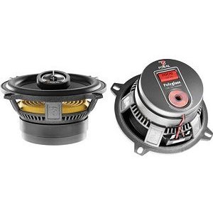

  • Hast Du bei Deinem S (Bj. 2001 wie ich sehe) schon Hochtöner in den Türen drin? Oder nicht?
    Wenn ja, dann würde ich keine Koax-System kaufen, da hast Du die "Bühne" im Fussraum, das klingt nicht besonders. Wenn Du noch keine Hochtöner in Deinem S drin hast, dann wäre ein solches Koax sicherlich eine einfache und verhältnismässig gute Wahl. Mit Focal hast Du auch ein qualitativ sehr gutes Produkt, und der Wirkungsgrad scheint bei diesem System auch zu stimmen.
    Natürlich würde das Ganze an einem vernünftigen Aftermarket-Radio (gibt schon sehr gute für unter 200 Euro), nochmal deutlich besser klingen. Die bieten dann nebst MP3-Funktion z.T. auch schon grundlegende Klangfeatures wie z.B. Frequenzweichen oder einfache Equalizer, mit denen man das Klangbild deutlich verbessern kann.
    Und mit Hilfe einer kleinen Endstufe (da reicht auch eine kleine 2-Kanal Endstufe mit um die 2x 75 bis 100 Watt völlig aus) wird das Ganze dann natürlich nochmal eine Liga besser. Die könntest Du Dir aber auch in einem 2. Schritt zu einem späteren Zeitpunkt noch verbauen, ist auch nicht unbedingt zwingend, holt einfach nochmal deutlich mehr aus dem System raus.
    Falls Du aber doch schon Hochtöner drin haben solltest, dann greif unbedingt zu einem Komposystem, also einem aus separatem Tiefmitteltöner und einer Hochtonkalotte, das klingt viel besser. Einerseits ist die Bühne dann höher, ungefähr auf Höhe des Armaturenbretts (noch besser wäre es, wenn die Hochtöner in der A-Säule montiert wäre, dann wäre die Bühne schön auf dem Armaturenbrett oben, etwa auf Höhe des Innenrückspiegels). Andererseits hättest Du, wenn Du zum originalen Hochtöner noch ein Koax-System in die Tür verbaust einen viel zu hohen Hochtonanteil, das schadet dem Klangbild.
    Also, wenn ich kurz zusammenfassen darf, würde ich an Deiner Stelle folgendermassen vorgehen:
    1. Abchecken, ob original Hochtöner vorhanden sind oder nicht.
    2. Falls:
    2.1 nein
    2.1.1 dann Koax-System kaufen
    2.1.2 oder wenn Du den Aufwand nicht scheust (ist eigentlich keine grosse Sache), trotzdem ein Komposystem kaufen, und die Hochtöner selber irgendwo verbauen (am besten in die A-Säule, alternativ aber auch oben in die Türverkleidung, oder im Spiegeldreieck).
    2.2 ja
    2.2.1 dann Komposystem kaufen und die Hochtöner entweder in die originalen Einbauplätze oben in die Türverkleidung, oder selber verbauen (wie bei 2.1.2)
    3. Probehören
    4. Wenn:
    4.1 zufrieden, dann viel Spass
    4.2 noch nicht ganz zufrieden
    4.2.1 dann ein gescheites Radio-Gerät kaufen (mein Tipp: Alpine, da gibts einen passenden Adapter damit man die Fernbedienung neben dem Lenkrad noch nutzen kann (gibts aber auch für andere Marken))
    5. Probehören
    6. mit den Einstellmöglichkeiten am Radio rum probieren
    7. Probehören
    usw.
    Ich für meinen Teil würde sogar zuerst mit dem Radio anfangen und erst nachher die Lautsprecher nehmen. Denn das Radio holt auch schon aus den originalen Tröten deutlich mehr heraus, und ausserdem ist der Einbauaufwand für ein Radio deutlich geringer als für Lautsprecher.
    Noch etwas Allgemeines:
    das Problem beim Musikhören im Cabrio ist, dass besonders die tiefen Frequenzen bei geöffnetem Verdeck verloren gehen, da der Klang ungehindert entweichen kann. Naturgemäss kann ein Lautsprecher mit kleiner Membranfläche weniger tiefe Frequenzen wiedergeben, bzw. weniger Schalldruck in tiefen Frequenzen erzeugen, als ein Lautsprecher mit grösserer Membranfläche. Von daher würde ich Dir empfehlen ein System mit 16cm-Tieftöner (bzw. 6.5 Zoll) zu kaufen. Die passen gut in die originalen Öffnungen. Je nach Einbautiefe wäre einfach noch ein Distanzring zur Montage notwendig. Die gibts entweder zu kaufen (der micha b hatte mal welche im Angebot, frag ihn mal), kann man aber auch gut selber z.B. aus MDF selber machen.
    So, jetzt hab ich mir die Finger wund getippt. Hoffe, ich konnte etwas helfen. Wenn sonst noch Fragen offen sein sollten, einfach wieder hier melden!
    Grüsse, Martin
    EDIT: schau Dir doch mal das Focal Polyglass 170V an, ist gerade frisch erschienen und wurde speziell für japanische Fahrzeuge entwickelt, da es bei den meisten direkt ohne einbauadapter montiert werden kann. Hat eine Einbautiefe von 57mm, das könnte gerade so passen. Kostenpunkt um 250 Euro.
